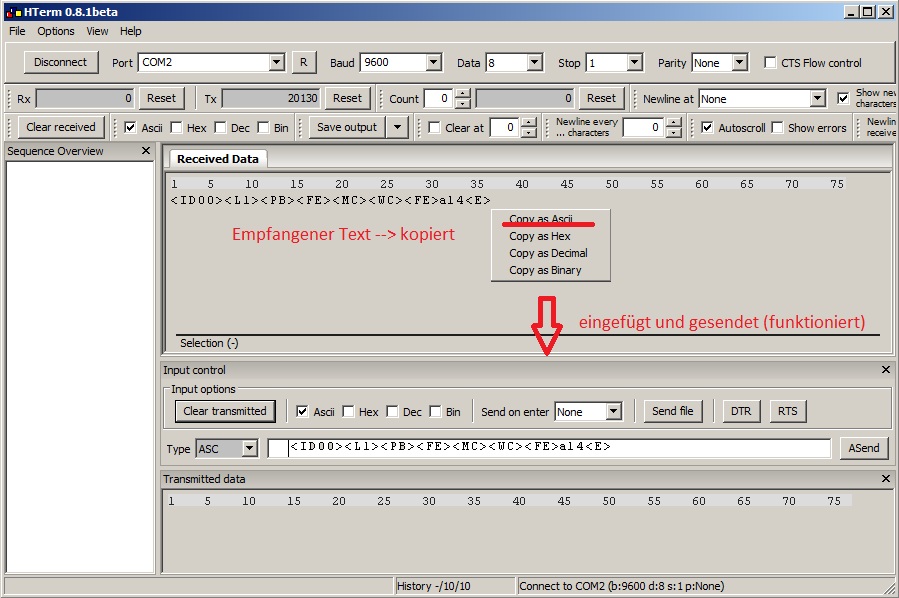

Nun mein Problem, wenn ich diesen String vom Mikrocontroller an das
Display schicke funktiniert es nicht. Wenn ich jedoch den selben String
via Terminal sende funktioniert es. Wie kann das sein, hab auch schon
versucht den Code des Mikrocontrollers zu empfangen, er ist der selbe.
Was könnte der fehler sein, bin ratlos. Bitte um Antworten, danke.

von Peter II (Gast)
sich das du das richtige schickst - hast du mal den PC angschlossen und
geschaut was wirklich gesendet wird?

von Sabine F. (Gast)
Nochmal: Wenn die Zeichen direkt vom Mikrocontroller an das LED -
Display gesendet werden, dann funktiniert nichts. Wenn man jedoch die
Zeichen mit einem anderen Terminal empfängt und dann an das Display
weitersendet (siehe Screenshot), dann funktiniert es ohne Probleme. Bin
am verzweifeln :(.
Wenn ich vom Mikrocontroller etwas empfangene, und das gleiche dann
sende (mit kopieren als ASCII), dann funktiniert es.
<ID00><L1><PB><FE><MC><WC><FE>a14<E> ... empfangen
<ID00><L1><PB><FE><MC><WC><FE>a14<E> ... gesendet
Versteh nicht warum es durch senden via Terminal an das Display
funktiniert und direkt über den Mikrocontroller nicht, obwohl das selbe
(zumindest sieht es so aus) gesendet wird.
Sendet das Terminal die Daten anders?
