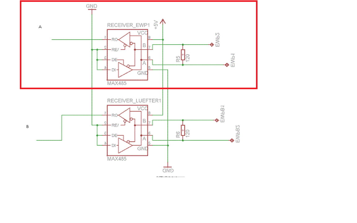

Habe einen Max 485 der mir als Reciver dient. habe nun gerade keinen max
485 da der mir ein differenzsignal erzeugt! Kann ich einfach an die
Eingänge
6 und 7 (Recivereingänge) jeweils ein  PWM Signal legen um zu testen ob
dieser funktioniert?? Wie muß ich dann die Spannungspegel legen?(Welche
Pwm-Spannung benötige ich an Pin7 wenn Pin 6 ein pwm Signal von z.B 2V
liegt
Gruß Heu

Gast #2693703
Im Anhang ist meine Schaltung des Recivers!
Mein Max 485 der als eingang ein PWM-Signal bekommt und ein
Differenzsignal ausgibt welches an die Schaltung (siehe Anhang,roter
Kasten) angeschlossen wird ist momentan nicht vorhanden. Die zwei
ausgangssignale des  nichtvorhandenen Max485 will ich durch zwei Signale
die ich mit einem Frequenzgenerator erzeuge ersetzen, so das ich am
Ausgang des Recivers Pin1 (A) wieder ein PWM signal erhalte. Wie muß ich
die zwei Spannungen am frequenzgenerator wählen, und welche
Phasenbeziehung müssen sie haben??
Gruß Heu

Gast #2693712
Heu schrieb:
> Wie muß ich
...So wie Oliver J. schon schrieb Beitrag #2693659:
> Hänge das A-Signal an TXD von einem µC und setzt B auf VCC/2 fest.
Eingang A an in deinem Fall an den Frequenzgenerator (0-5V).
Eingang B fix auf 2.5V
#2693714
An A legst du das Signal an, welches du gerne erhalten möchtest und an B
das invertierte davon. Schnapp dir nen Transistor und invertiere das PWM
Signal halt.
Du kannst aber auch B mit VCC/2 versehen. Und gibst A an dein
PWM-Signal. Das funktioniert genau so gut zum testen der Receiver.
Verstehe ich das richtig? Du willst eine PWM differenziell übertragen?
Gruß Oliver
