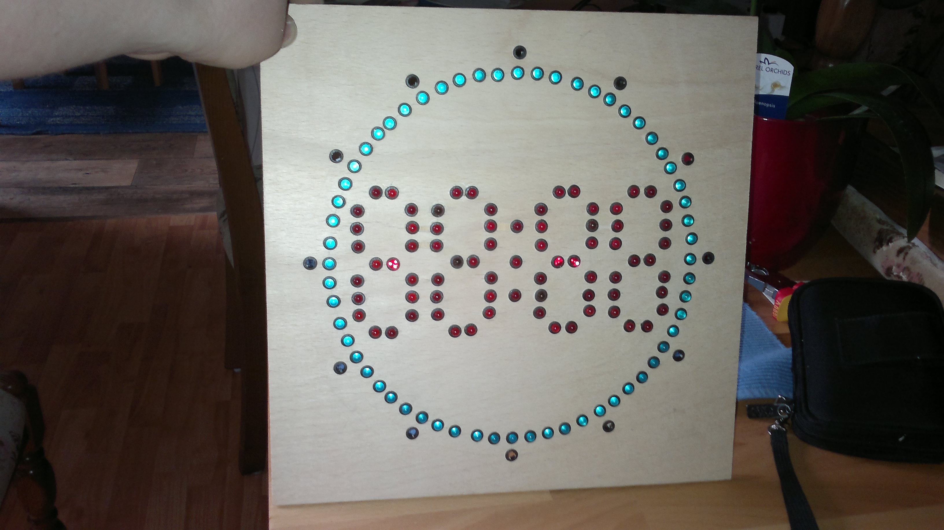

Gut müsste dann vielleicht gucken wie ichs dann umsetzen kann. Weil ich
möchte eine Uhr bauen. Aber ich werde das mal testen. Lasse dann erst
die 60 Sekunden in die ersten 8 schieberegister schieben, dann stunden
für den Rundlauf und zuletzt minuten und stunden. Aber könnte dann so
machbar sein.
Werde es die tage testen und dann mal ein Pic rein machen. Also damit
verständlicher ist was ich vor habe im Detail.
Michael
OP #2694771
Ja gut, bislang immer erst byte für byte übertragen, weil Angezeigt
wirds erst sobald der Strobe aktiviert wird. Dann wurden die Signale
erst zum Ausgang durchgeschalten bei den 4094.
Weil ich lies den µC immer berechnen, welches Bit Muster er jetzt gerade
zu übertragen hat und so. Aber ich werde es mal Testen. Hier schon mal
LEDs eingebaut in den Rahmen. Verdrahtung kommt noch.
Michael
