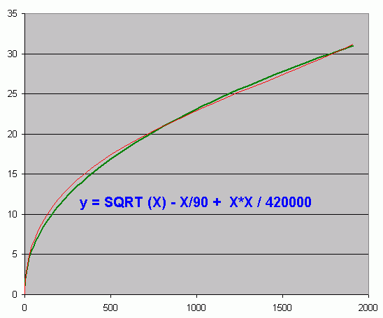

Ich bin durch ein Projekt mit einer LED-Anzeige auf folgendes Problem
gestoßen. Da bei der farbechten Ansteuerung von LEDs eine Gammakorrektur
von nöten ist, hatte ich im ersten Durchlauf ein Look-Up-Tabelle
implementiert, die nach dem Auslesen aus einem Bus und VOR dem
Abspeichern der Daten in einen Bildpuffer die Farbwerte ersetzt.
Die sah dann wie folgt aus:
type Rom16x8 is array (0 to 31) of integer range 0 to 1909;
constant Gamma_Rom : Rom16x8 := (
  0,    1,    4,    11,
  21,   34,   51,   72,
  97,   125,  158,  195,
  236,  282,  332,  386,
  445,  509,  577,  650,
  728,  810,  898,  990,
  1087, 1189, 1297, 1409,
  1526, 1649, 1776, 1909
Dies war vorerst in der Simulation gut zu gebrauchen. Da es später aber
das Probleme gab, dass die Ansammlung der Daten zu groß wurde habe ich
beschlossen die Gammakorrektur nach dem Abspeichern durchzuführen. Durch
einen Vergleich mit einem Zähler wird so die PWM-Zeit festgelegt.
Da dies aber später auch zu Problemen führte, weil es nötig war mehrere
LUTs für einen parallelen Vergleich zu benutzen, wollte ich die
Gammakorrektur nicht bei den Farbwerten durchführen sondern die
Inversion bei dem Zähler durchführen.
Für den Zählerwert 0 soll demnach eine 0 ausgegeben werden. Für den
Zählerwert 1-3 soll eine 1 ausgegeben werden. Für den Zählerwert 4-10
eine 2 usw...
Gibt es eine Möglichkeit, in Hinblick auf eine mögliche Erweiterung auf
256 Tabellenwert, diese inverse LUT resourcensparend zu implementieren?

Du kannst das exakt so formulieren und der Synthese die passende
Zusammenfassung der Adressedekodierung überlassen.
Oder Du schreibt ein stufenförmiges IF/ELSIF-Then Konstrukt, wie o.a.
Solche monotonen Kurven implementiert man aber in VHDL besser mit einer
quadratischen Kurve, da ist dann die Interpolation gleich miterledigt.

Kann man eine Wurzel in VHDL implementieren? Das wäre ja was. Jedoch
müsste die Wurzelberechnung innerhalb eines Taktes abgeschlossen sein.
Das Mega-If-Then-Else-Konstrukt würde ich gernen umgehen...

Ja ich hätte multiplizierer übrig. Jedoch versteh ich ganz ehrlich
nicht, wie mir das helfen sollte. Die Umrechnung von Eingangs- zu
Ausgangswert wäre das Potenzieren mit dem Wert 2,2 (üblicher
Gammakorrekturwert, siehe http://de.wikipedia.org/wiki/Gammakorrektur).
Nach der inversen Gammakorrektur müsste ich theoretisch die 2,2te Wurzel
ziehen.

Man könnte es gfs umrechnen:
Wurzel2,2(X) = Potenz(X/2,2) = Potenz (0,9090..*X / 2)
= Potenz ( (1-0,09090) * X /2)
= Potenz ( (X/2 - 0,0909X /2)
= Potenz (X/2) / Potenz (0,04545 X)
= Wurzel (X) / Potenz (v.o.)  <- = Potenz (1/10 v.o.)
Das müsste man rekursiv fomrulieren können.
