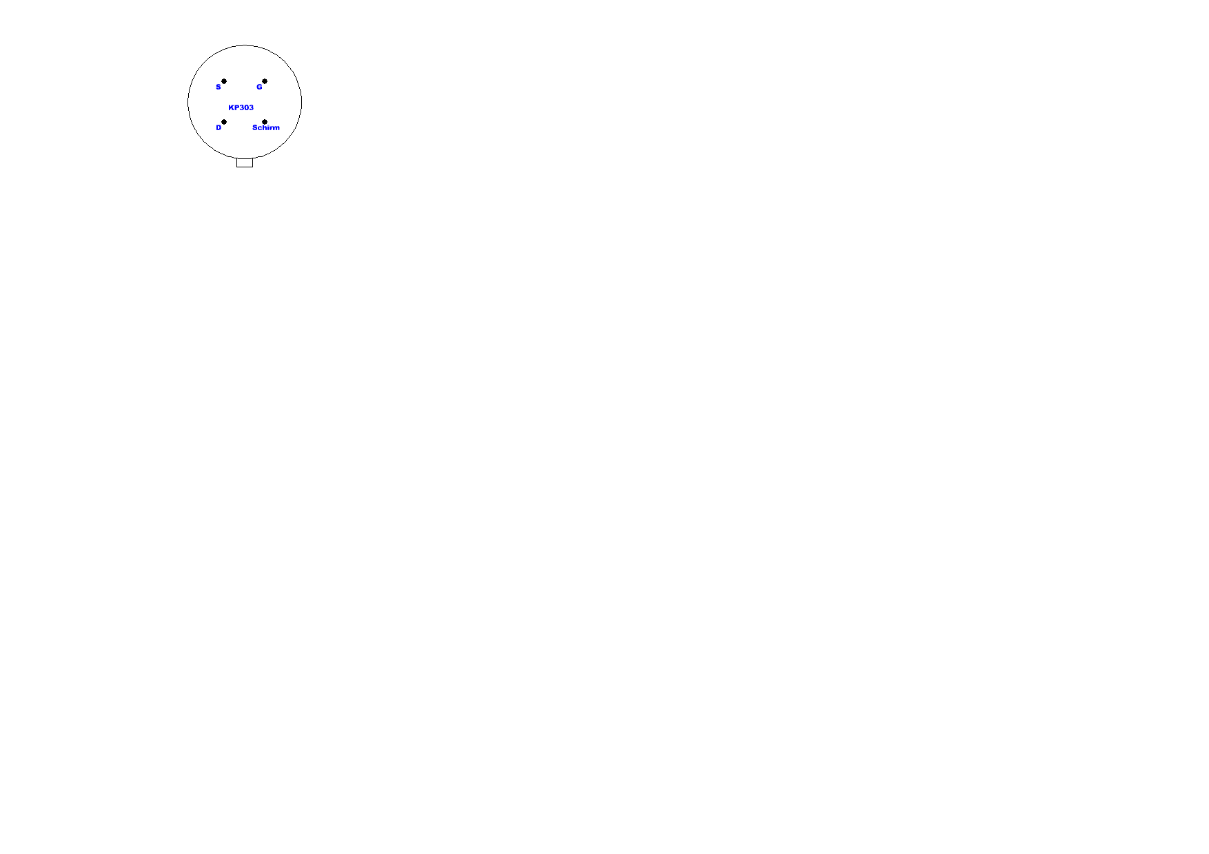

hab die kp303g die im eingangsteil verbaut sind geschrottet.
ich such dafür den ersatztyp.
laut handbuch müssen die beiden transis gepaart sein.
mir stehen einige bf246b zur verfügung.
sind die geeignet?
wenn ja wie paare ich die jfet´s?
kennt einer die pinbelegung des kp303?
ich könnte den oszi bei nem endstufen projekt gut gebrauchen.
bin für jeden hinweis dankbar!!
mfg
Wenn Du ihn von unten anguckst:
(Nase) -D -S -G -Schirmung-(Nase) in Uhrzeigerrichtung.
Hier sind technische Daten:
http://www.evita.lt/getPdf.php?id=8599
Gucken, ob ein BF246 passt, mußt Du selber.
MfG Paul

Paul Baumann schrieb:> Wenn Du ihn von unten anguckst:> (Nase) -D -S -G -Schirmung-(Nase) in Uhrzeigerrichtung.
moin !!!
stimmt die pinbelegung so?
in rft unterlagen ist d und s vertauscht.
ok bei den bf dingern kann man das laut herstellerangaben auch machen.
mfg
