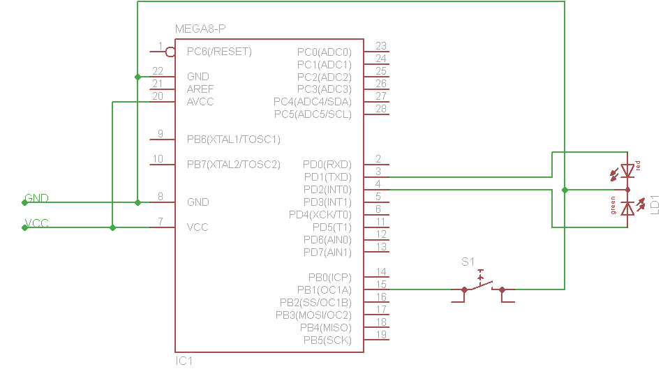

Ich habe zwei Fragen zu meinem momentanen Projekt!
1.
Vor kurzer Zeit habe ich mir solche DUO-LEDS mit zwei Farben(Rot und
Grün)gekauft. Nun wollte ich mithlife eines ATMEGA 8 jene so ansteuern,
dass wenn ein Taster gedrückt wurde die LED zwischen ROT, GRÜN und AUS
wechselt
Bei meinem Angehängtem-Code stellt sich die LED sofort auf Rot, ohne das
der Taster überhaupt gedrückt wurde. Wäre nett wenn sich dass mal
anguckt und mir erklärt was ich jetzt falsch gemacht habe.
Zu der Pin belegung:
   PB1 : Taster
   PD1 : Led Ader
   PD2 : Led Ader
Welche Ader welche Farbe ist, weiss ich nicht, ist aber auch nicht so
wichtig (denke ich)

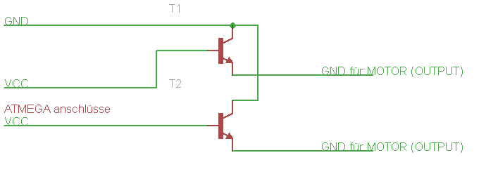

2.
Ich möchte mit meinem ATMEGA8 bei einem Motor die Dreh-Richtung
bestimmem können, ich wollte dies mit den Transitoren  BC845C machen.
Mit Transistoren kenne ich mich nicht so gut aus !
Geht der oben gepostete Schaltplan?
Vielen Dank,
Renixor
#2694388
@  Leonard S. (renixor)
>Grün)gekauft.
Anschlussbelegung?
>wechselt
Der fehlt. Du hast nur eine Projektdatei geschickt.
>wichtig (denke ich)
Denken sollte man das nicht nennen. Eines der wesentlichen Dinge beim
Programmieren ist VOLLSTÄNDIGKEIT und KORREKTHEIT. Lari-Fari kannst du
im Koffeeshop machen.
Wollte. Nimm besser eine fertige H-Brücke ala L6203, siehe [[H-Brücken
Übersicht]].
Sieht man.
Nein.
Gast #2694390
NEIN!
Ween schon die Emitter mit GND beschalten und den Kollektor als Ausgang.
An der Basis der Transistoren müssen Widerstände angeschlossen sein
sonst die Transistoren schnell Tod.
#2694447
Leonard S. schrieb:
> Die Anschluss Belegung ist 2 vcc und eine Gnd (GND ist immer
> angeschlossen)
Wie meinen?
Der Taster:
wie ist der angeschlossen? Schaltet der nach GND oder nach Vcc?
Die LED:
Ist das eine mit 3 Beinen?
Für die Zukunft: Beschreibe nicht deine Schaltung, sondern mal sie auf.
Wenn du nichts anderes hast, dann mach auf einem Papier eine schnelle
Skizze und fotografier sie mit deinem Handy. Aus der Schaltung kann man
alles Wichtige und Wesentliche entnehmen. Machst du eine
Prosabeschreibung muss man 3 mal nachfragen, ehe man alle Einzelteile
beisammen hat und das Programm untersuchen kann, ob das mit der
Schaltung überhaupt logisch zusammenstimmt.

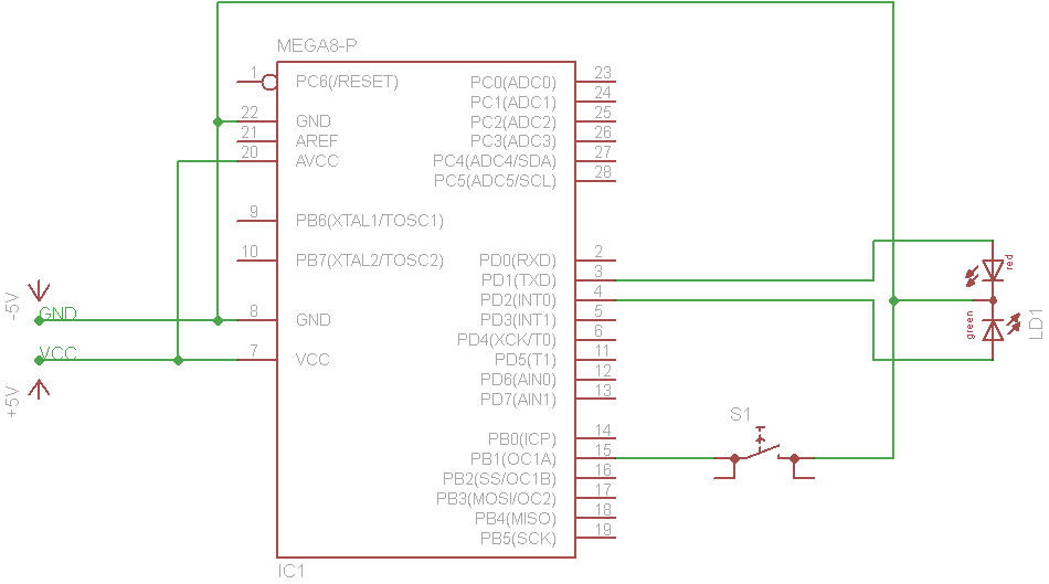

OP #2694629
Ich fange nochmal neu an!
Also das obige Schaltbild erklärt dann wie was angeschlossen ist !
Ich möchte das, wenn man S1 drückt die Led zwischen Rot, Grün und aus
schaltet. Irgend etwas ist bei meinem Programm falsch, da wenn ich nur
.include "m8def.inc"
      ldi r16, 0b00000110    ; PORTD PIN1&2 Ausgang
      out DDRD, r16
      ldi r16, 0b11111101    ; PORTB PIN1 Eingang
      out DDRB, r16
      ldi r16, 0b00000010    ; PULLUPs für den Eingang
      out PORTB, r16
      ldi r16, 0b00000110
      out PORTD, r16
als Programm benutze, gehen Rot und Grün an und man sieht ein orange.
Wo liegt dann der Fehler im angehängtem Code?
Wenn ich noch irgend wo einen Fehler habe, sagt es mir bitte!
Vielen Dank,
Renixor

#2694813
Nabend.
In deinem letzten Codeschnitpzel
      out DDRD, r16
      out DDRB, r16
      out PORTB, r16
      ldi r16, 0b00000110
      out PORTD, r16
Hast du PD2:1 jeweils High, was die LED`s so wie du es beschreibst daher
das sie mir der Anode am µC hängen leuchten lässt.
Mit:
      out DDRD, r16
      out DDRB, r16
      out PORTB, r16
      ldi r16, 0b00000000
      out PORTD, r16
werden die Ports mit den LED`s auf Masse gezogen, weswegen diese
nichtmehr an sein werden.
In deinem zweiten Beispiel (letzter Post) fehlt die Zeile:
      ldi r16, 0b00000000
      out PORTD, r16
Solltest du damit Probleme haben, das deine LED beim betätigen des
Tasters mehr als 1x wechselt, ist dein Taster nicht ausreichend
entprellt (Schaut mir recht waage aus die entprellung). Hierzu kannst du
dir ja mal anschauen "Entprellung per Polling" oder in deinem
Unterprogramm wo du schaust ob der Taster losgelassen wurde eine
Warteschleife hinzufügen, welche ein wenig wartet und dann erst schaut
ob losgelassen wurde. Das gleiche dann nochmal sobald losgelassen wurde,
damit das nächste Prellen nicht deine LED um einen weiteren Schritt
weiterschaltet.
OP #2694855
Ich merke gerade das du da etwas falsch verstanden hast , der code von
mir den du ganz oben zitiert hast war nur ein beispiel, dass es nicht an
der Hardware liegt....
Desweiteren ist mein Problem , das er mit meinem vorletztem geposteten
code einfach direkt, ohne das ich den Taster drücke , rot leuchtet. Das
verstehe ich nicht!

So das ist der Aktuelle Code ,der auch aufm Mega ist!
Der Schaltplan:
Oben Angehängt!
Das Problem:
Ich stecke das Netzteil ein, LED bleibt dunkel.
Bei Knopfdruck leuchtet die LED ROT, bei nochmaligem drücken passiert
allerdings nichts mehr!
