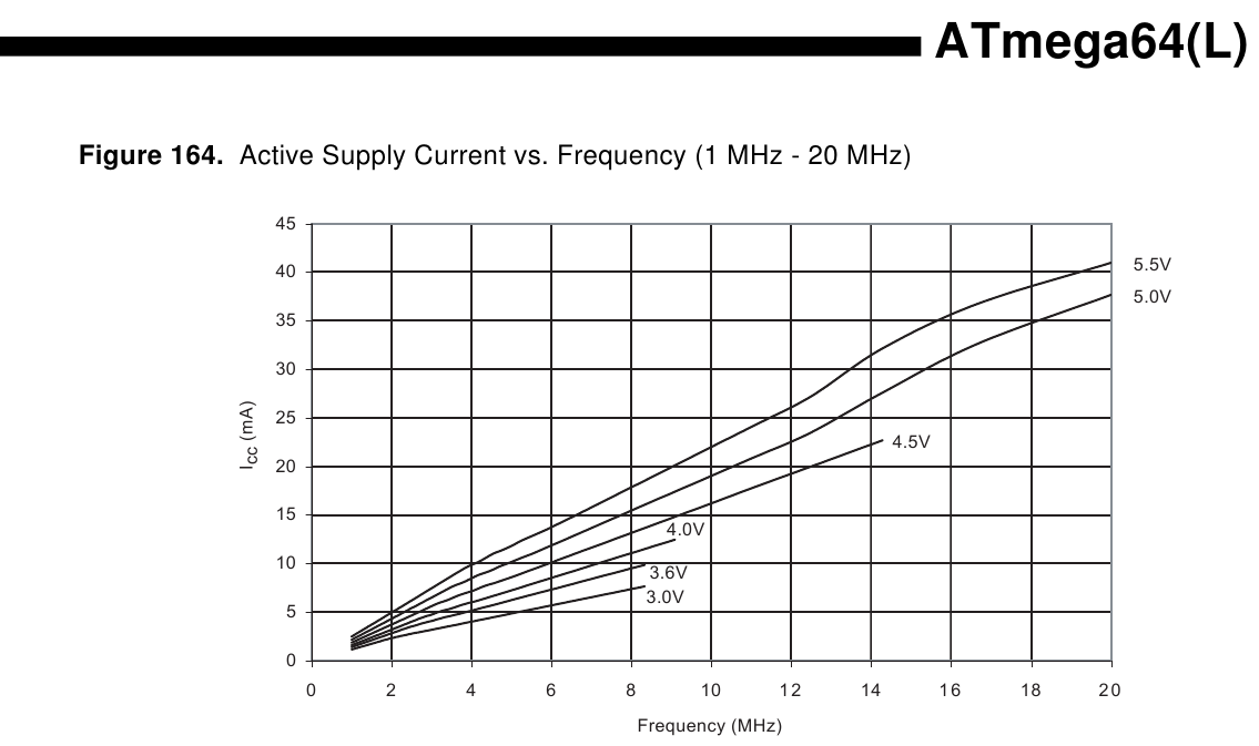

ich betreibe einen ATmega64A an 5V mit 4Mhz. Dieser läuft einfach nur in
einer while schleife und tut nichts. An den Ports ist nichts
angeschlossen. Der Strombedarf liegt bei 8,5mA. Wenn ich die Spannung
auf 4,5V herunterdrehe sinkt der Strom auf 5,7mA. Das sind bei 0,5V
weniger Spannung fast 3mA Ersparnis. Woran liegt das? Laut Datenblatt
sieht das anders aus.
Kann ich mich nach diesem Diagramm richten?

Ja, bei dem Diagramm von 64(L) kommt es hin. Ich benutzt aber einen 64A.
Da sieht das schon ganz anders aus.

Im Datenblatt (S.343) steht für die Stromdiagrame ...
"A sine wave generator with rail-to-rail output is used as clock
source"
würde bedeuten, das der Takt extern erzeugt wurde und im AVR kein
Oszillator läuft.
Lass ihn doch mal mit 4MHz internem RC-Oszillator laufen.
Sascha
