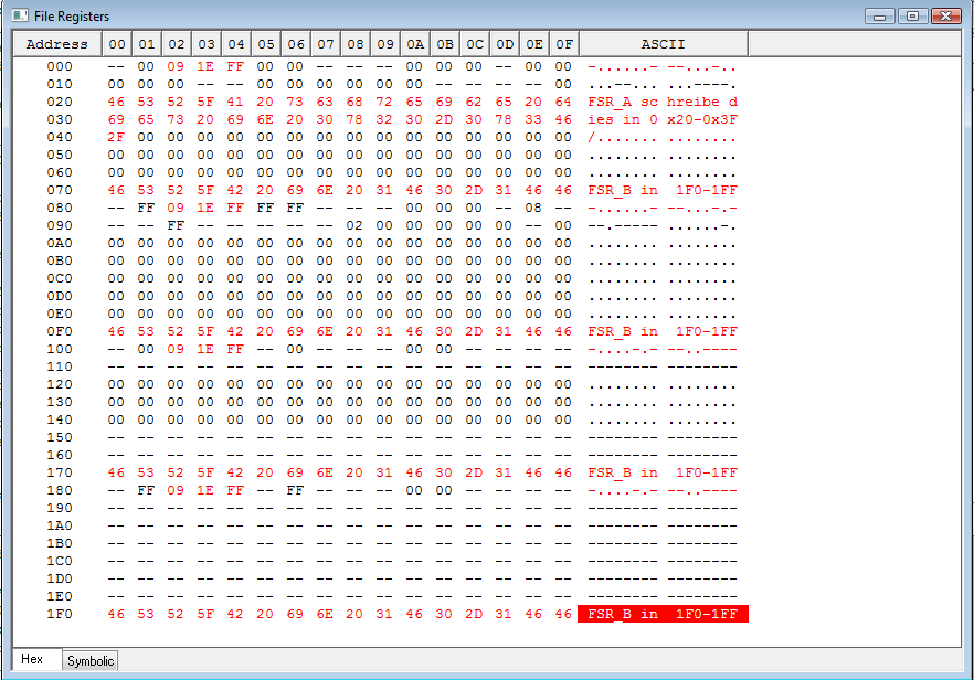

Versuche mich gerade in die Handhabung des FSR (File Select Register)
und die indirekte Adressierung einzuarbeiten. Jetzt komme ich bei  einem
Teilproblem nicht weiter:
Wenn ich einen Text in das DATA-MEMORY Bank 3 von 1F0h bis 1FFh
schreiben will, so klappt dies, aber zugleich werden auch die Adressen
ab 070h
ab 0F0h
ab 170h
ab 1F0H
mit dem Text "FSR_B in 1F0-1FF" beschrieben, obwohl dieser NUR ab 1F0h
stehen sollte.
Im Datenblatt steht (Auszug):
"Addresses F0h-FFh, 170h-17Fh and 1F0h-1FFh are implemented as common
RAM and mapped back to addresses 70h-7Fh."
Sollte es vielleicht so sein, dass der Inhalt der Adressen in Bank 1, 2,
3 automatisch nach Bank 1 ab 070h "kopiert" wird? Habe ich da nur ein
Verständnisproblem?
Wäre für eine Erklärung dankbar. Das ASM-File und das LIST-File, sowie
ein Bild vom Inhalt des File Registers füge ich bei.
mfg Ottmar
Gast #2694494
> Verständnisproblem?
so ähnlich: die Adressen 0x70, 0xF0, 0x170 und 0x1f0 sind physikalisch
dieselbe RAM-Adresse (verschiedene Aliase).
Normalerweise werden dort die Variablen gespeichert die man für die
Bank-Umschaltung oder Interrupts braucht.
Gruß Anja
