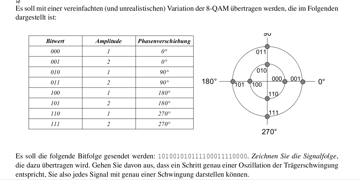

hallo,
ich komme mit der folgenden aufgabe nicht klar. irgendwie muss ich die
signale einzeichnen. ich weiß aber nicht wie. kann mir da jmd.
weiterhelfen?
ich krieg das irgendwie nicht hin, weil ich nicht weiß wie man so etwas
einzeichnet.
gruß,
Gast #2694531
Die Lösung will ich nicht präsentieren, du sollst ja was lernen :-)
Aber ein Hinweis:
Zufällig lässt sich die Anzahl der Bits in der angegebenen Bitfolge
durch 3 Teilen! --> Du kannst also 8 Triple bilden!

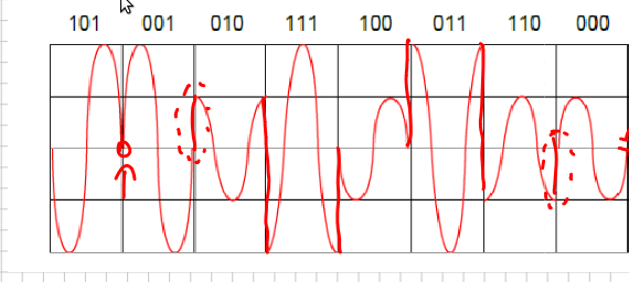

Gast #2694783
die musterlösung habe ich ja (s.anhang). ich weiß nur nicht wie man
soetwas zeichnet.
Ich weiß nur, dass die kreise die verschiedenen Amplitudenstufen
darstellen.
und die punkte stellen die Phasenverschiebungen dar. allerdings kann ich
damit wenig anfangen
Gast #2694867
Weißt Du denn überhaubt, wie ein Sinus aussieht und wie man ihn aus dem
Einheitskreis ableitet?
Zur Aufgabe:
Naja, das erste "Tripel", also die ersten drei Bits sind 101. Laut
Tabelle muss also eine Periode Sinus mit Amplitude 2 und 180°
Phasenverschiebung gesendet werden. Die "inneren" waagerechten Striche
in der Lösung sind 1 bzw. -1, die äußeren 2 bzw. -2.
Danach die 001, also wieder Amplitude 2, aber 0°. Zeichnet man das
hinter die erste Schwingung, entsteht die "Spitze".
Danach dann Amplitude 1, 90°. Sinus um 90° geschoben ist Cosinus - die
gekritzelte "weiche" Verbindungslinie ist Quatsch, da gibt es einen
Sprung!
Und so weiter, wo genau ist das Problem?

Gast #2695094
ja, was bedeutet denn jetzt genau phasenverschiebung...??? die
sinus-kurve ist klar. aber was bei einer phasenverschiebung genau
passiert, ist mir noch unklar.
entweder ist das zu einfach und ich stells mir viel zu kompliziert vor
oder aber ich hab momentan einfach einen brett vorm kopf, und sehe den
wald vor lauter bäumen nicht.
und beides ist schlecht...;(
gruß,
Gast #2695105
http://de.wikipedia.org/wiki/Phasenverschiebung
Phasenverschiebung bedeutet einfach, dass der Sinus entlang der x-Achse
verschoben wird.
y = sin(x + phi), phi = Phasenverschiebung
y = sin(x) => phi = 0
y = sin(x + pi) => phi = pi (bzw. 180°)
Wenn du dir deine Musterlösung anschaust wirst du dann auch erkennen,
dass es sich pro Symbol immer um genau eine Sinusperiode handelt, aber
eben um einen bestimmten Winkel verschoben (Phasenverschiebung).
Gast #2695107
Wenn sin(x) die Sinuskurve darstellt, ist sin(x+90°) die um 90°
phasenverschobene Sinuskurve.
Außerdem sieht man damit, dass sin(x+90°) = cos(x) ist.
Für jedes Triplet der QAM-Kodierten Bitfolge zeichnet man also genau
eine ganze Schwingung (x=0°..360°) der passend phasenverschobenen
Sinuskurve mit der dem Triplet zugeordneten Amplitude.
