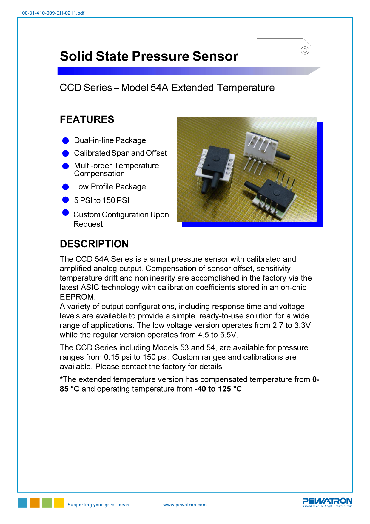

Hallo!
Ich habe einen Drucksensor, der offenbar Pulse Width Modulation
verlangt. Wäre dankbar für grundlegende Informationen, etwa wie man
damit Daten ausließt, wo man das SIG(OUT) überhaupt am Microcontroller
anschließt, etc. Habe zwar schon Videos über das Dimmen von LEDs
gesehen, jedoch nichts über das Empfangen von Informationen gefunden. Es
handelt sich um den Sensor CCD54D-005G-280F von Pewatron. Anbei das
Datenblatt.
MfG,
Mike
von Karl H. (kbuchegg)
Mike Ro schrieb:
> Hallo!
> verlangt.
Woraus schliesst du das?
Ich lese im Datenblatt klipp und klar
"The ... sensor is a smart pressure sensor with calibrated and amplified
analog output".
Sprich: Der wirft eine Spannung aus. Die hängst du an den ADC, misst wie
hoch die Spannung ist, und rechnest das in einen Druck um.
von B. L. (b8limer)
> verlangt.

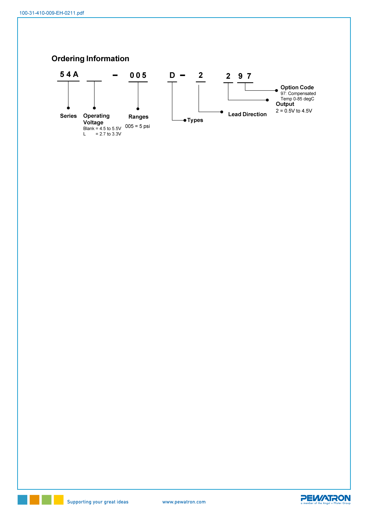

Seh ich aber nix. An Pin3 liegt eine Spannung proportial zum anliegenden
Druck an. Fertig.
von Mike Ro (Gast)
Bitte um Entschuldigung, falsches Datenblatt. Hier das Richtige. Sensor
ist wie gesagt 54D.
