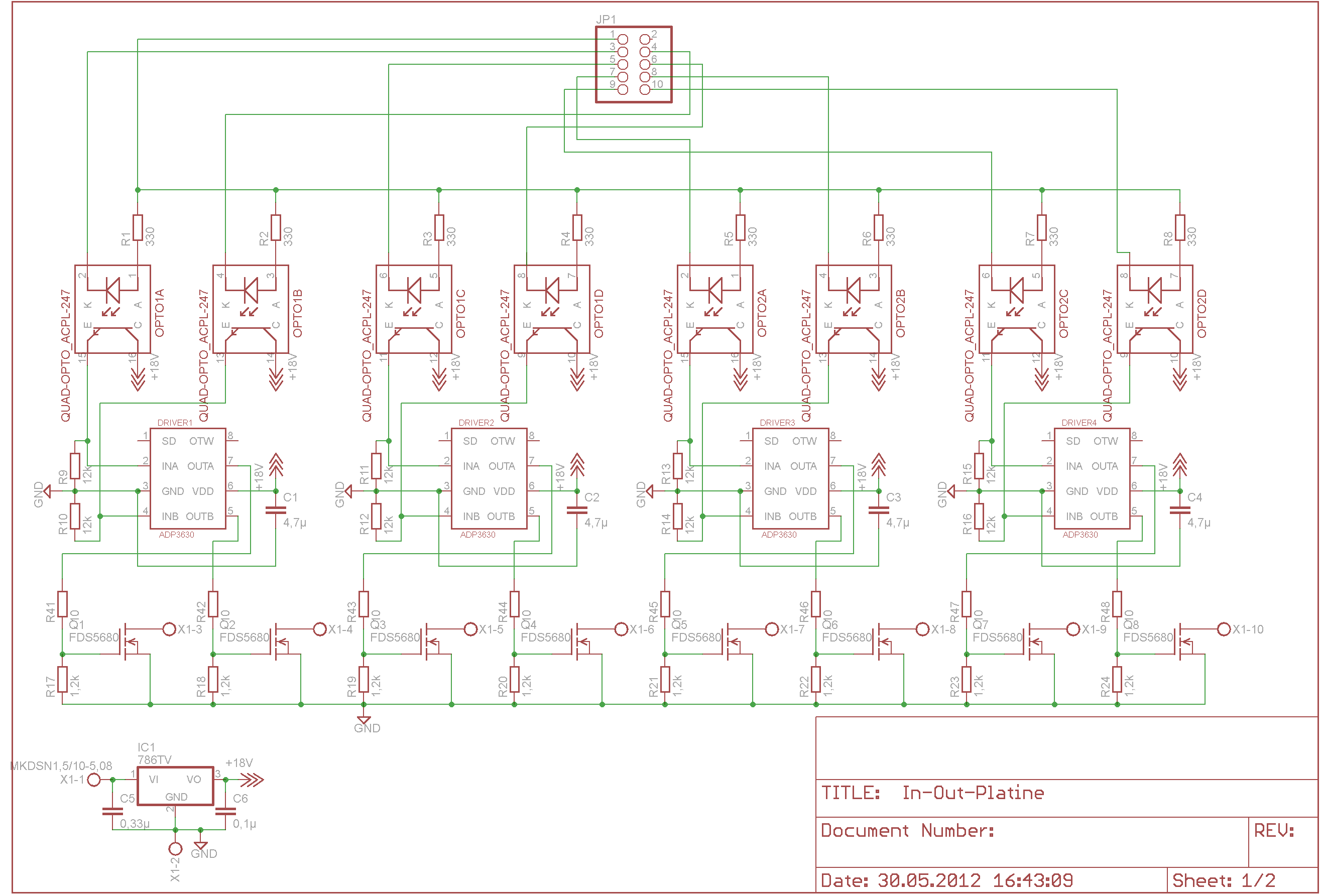

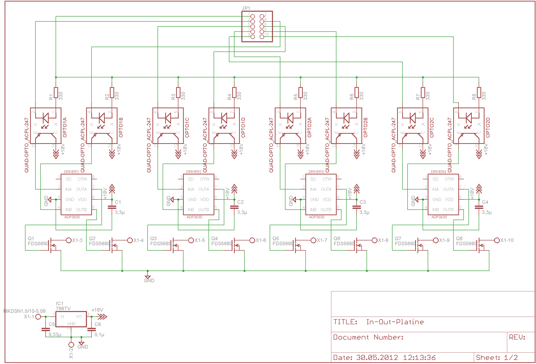

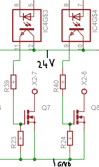

ich möchte einen MOSFET über einen Spannungsteiler an 24V ansteuern.
Aufteilen will ich den Teiler so, dass ca 12V am Gate anliegen.
Jetzt frag ich mich, wie groß ich die Widerstände machen soll (also auch
den Strom), damit ich die MOSFETs einigermaßen schnell schalten kann
(einige kHz) sollten schon möglich sein).
Wären 50mA gut als Richtwert? Bzw ausreichend? Bei großen Strömen hätte
ich ja so große Verluste am Widerstand, also am besten so groß wie
möglich und klein wie nötig.
Grüße Joe

Wenn ich einen Treiber nehme, dann am besten nen High Side und Low Side
(zum Ein- und Ausschalten). Die ich grad finde, sind alle nur für Vcc
bis 20V, hab ja aber 24V.

Diesen hier, 4 Optos in einem Gehäuse, weil ich 8 davon brauche
http://de.farnell.com/avago-technologies/acpl-247-500e/optokoppler-quad-smd-dc-i-p/dp/1634758RL
PS: Mit den MOSFETs schalte ich bis max. 10A

Ein Treiber so wie dieser ginge doch, nur der kann nur Vcc max. 18V.
http://de.farnell.com/analog-devices/adp3630arz-r7/mosfet-treiber-2a-8so/dp/1827311RL
Nun, 50mA an 24V sind 2 x 240 Ohm und laden 1nF Gatekapazität in 240ns
um.
> Und bis zu welcher Frequenz ist das mit dem Spannungsteiler sinnvoll?
Bei einigen kHz gibt es kein Problem, ABER: Im Gegensatz zu einem
MOSFET-Treiber der mit 1A umlädt, dauert die einschaltzeit und
ausschaltzeit des MOSFETs länger, und die Umschaltverluste sind deutlich
höher.
Das ist kein Problem, wenn der MOSFET sowieso noch massig Reserven nach
oben hat, es verbessert sogar das EMV Verhalten wenn er nicht unnötig
schnell umgeschaltet wird.
So lange du allerdings als Schaltung den Phototransistor des Optokoplers
mit einem Pull-DOwn Widerstand benutzt, kannst du sowieso nur eine Zeit
verkürzen, die andere Umschaltzeit (beim PUll Down die Ausschaltzeit)
bleibt einen RC-Zeit.

Transistoren, also ca. 100, hochohmiger sein, 24k statt 240 Ohm, oder
eben jeweils 1k und eine um den Faktor 24 schnellere Umschaltzeit
(werden die Widerstände zu hochohmig und der Strom durch den Optokoppler
zu gering, schaltet der auch schon langsamer als der MOSFET folgen kann,
zu hochohmig macht also auch keinen Sinn).

So, hab jetzt mal nen Plan erstellt.
Passt das so allgemein? Ich will über den Linearregler die Spannung
runtersetzen von 24V auf 18V. Die schalt ich dann über die Optos auf die
Treiber, welche die FETs mit 18V ansteuern.
Nun frag ich mich, ob es noch nötig ist, jeweils Pull-Downs an die
Eingänge der Treiber (INA, INB) zu setzen, um Störungen zu vermeiden.
Und Pull-Downs an den Gateanschluss noch, richtig?
Grüße Joe
von MOSFET (Gast)
Ich würde die Stützelkos an den Treibern noch vergößern.
Weiterhin solltest Du den MOSFETs noch Gatevorwiderstände spendieren,
damit sie nicht zu schnell schalten (EMV).
Einen Pull down am MOSFET Gate ist für den Fall der Fälle auch nicht
schlecht.
Habe mir den Optokoppler zwar nicht angesehen, aber schafft der die xx
kHz die Du machen willst? Vor allem das Ausschalten ist hier kritisch.
Ich würde hier gerne noch einen Widerstand auf GND sehen.

Stützkondensatoren hab ich auf 4,7µF erhöht, im Datenblatt des Treibers
steht 1-5µF.
Also Widerstände vor das Gate, zusätzlich zu den Pull Downs am Gate?
Pull Down am Opto hab ich eingefügt, passt der mit 12k?
Und Pull Downs am Gate hab ich jetzt 1,2k eingefügt.

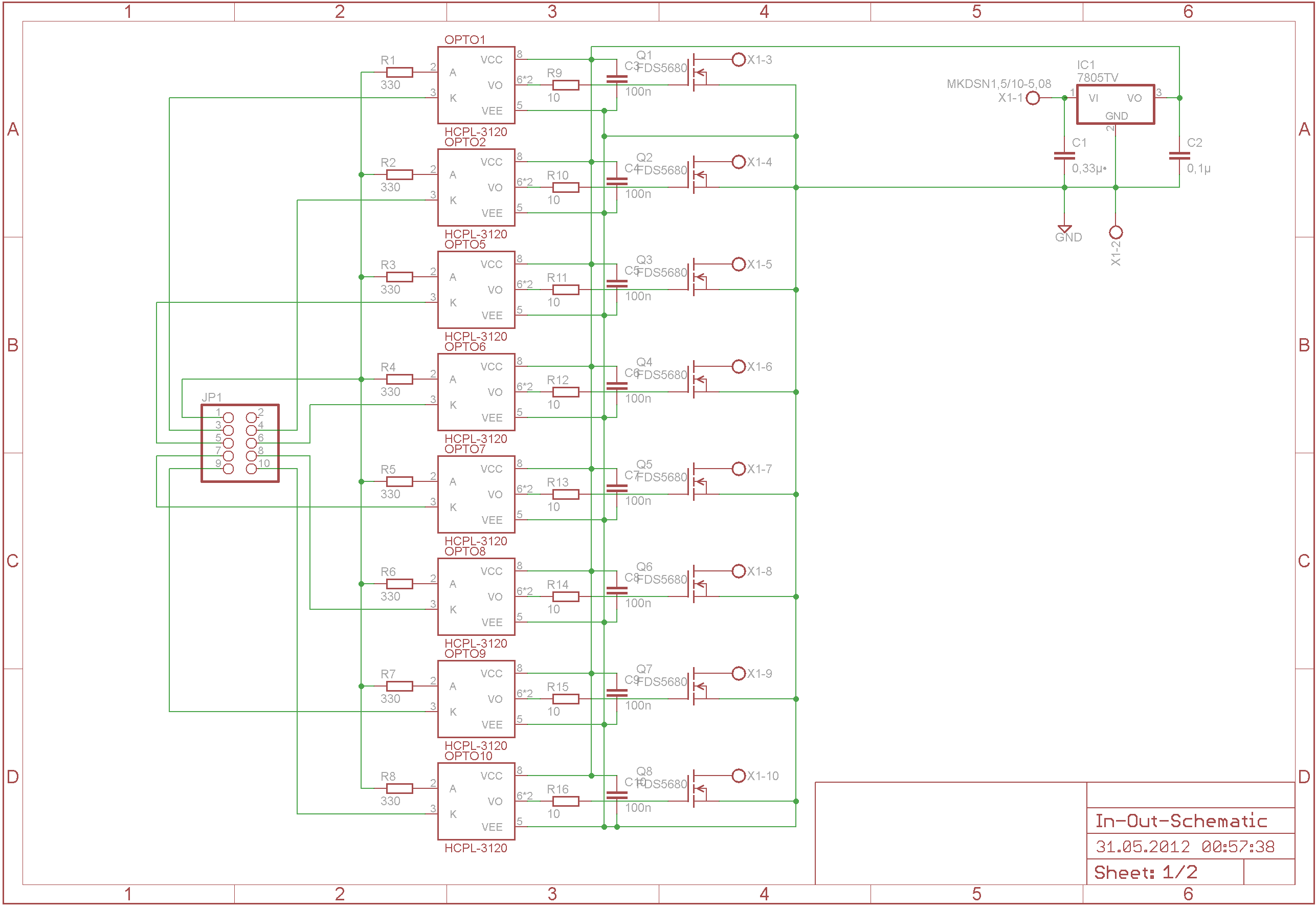

von Joe S. (bubblejoe)
So, hab noch 10 Ohm Widerstände vors Gate gehauen.
Passt das jetzt alles so?
Der HCPL3120 ist ein Gate-Treiber Optokoppler, der direkt mit 15-30 Volt
läuft und bis zu 2 Ampere Gatestrom liefern kann. Nicht ganz billig,
aber damit kannst du dir alle Bauteile bis auf einen Gatewiderstand und
die MOSFets sparen.

Beachte das Datenblatt des HCPL3120. Da steht, das jeder OK noch einen
Stütz-C von 100n braucht:
'A 0.1 µF bypass capacitor must be connected between pins 5 and 8.'
Sonst sieht das doch gut aus, vorausgesetzt, das die 24 Volt von den
Schaltvorgängen nicht zu verseucht werden. In diesem Fall solltest du
vor dem Regler noch drosseln und evtl. einen Surge Protector vorsehen.
