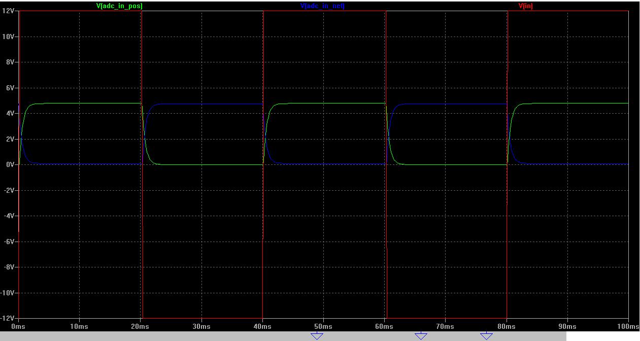

Hallo Zusammen,
ich habe eine Frage bezüglich einer Amplitudenmessung.

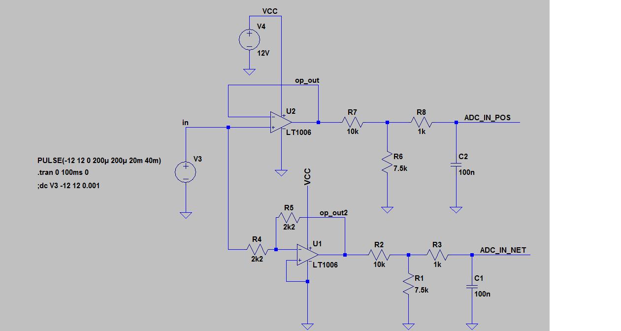

Ich lege an Rechtecksignal von +/-12 V an. und will mit einem AD Wandler
zwei Spannungen messen, einmal die +12 V und einmal die -12 V.
An der ersten Grafik könnt ihr oben die Messung für die positive
Amplitude messen.
Unten ist die Messung für die negative Ampltiude.
Der Verstärker mit dem Faktor -1 ist dafür, dass ich das -12 V Signal
auf eine "positve" Amplitude bringe.
Die rote Kurve in meiner Simulation signalisiet das Eingangssignal.
Die grüne Kuve signalisiert die Messung der positiven Amplitude.
Die blaue Kuve signalisiert die Messung der negativen Amplitude.

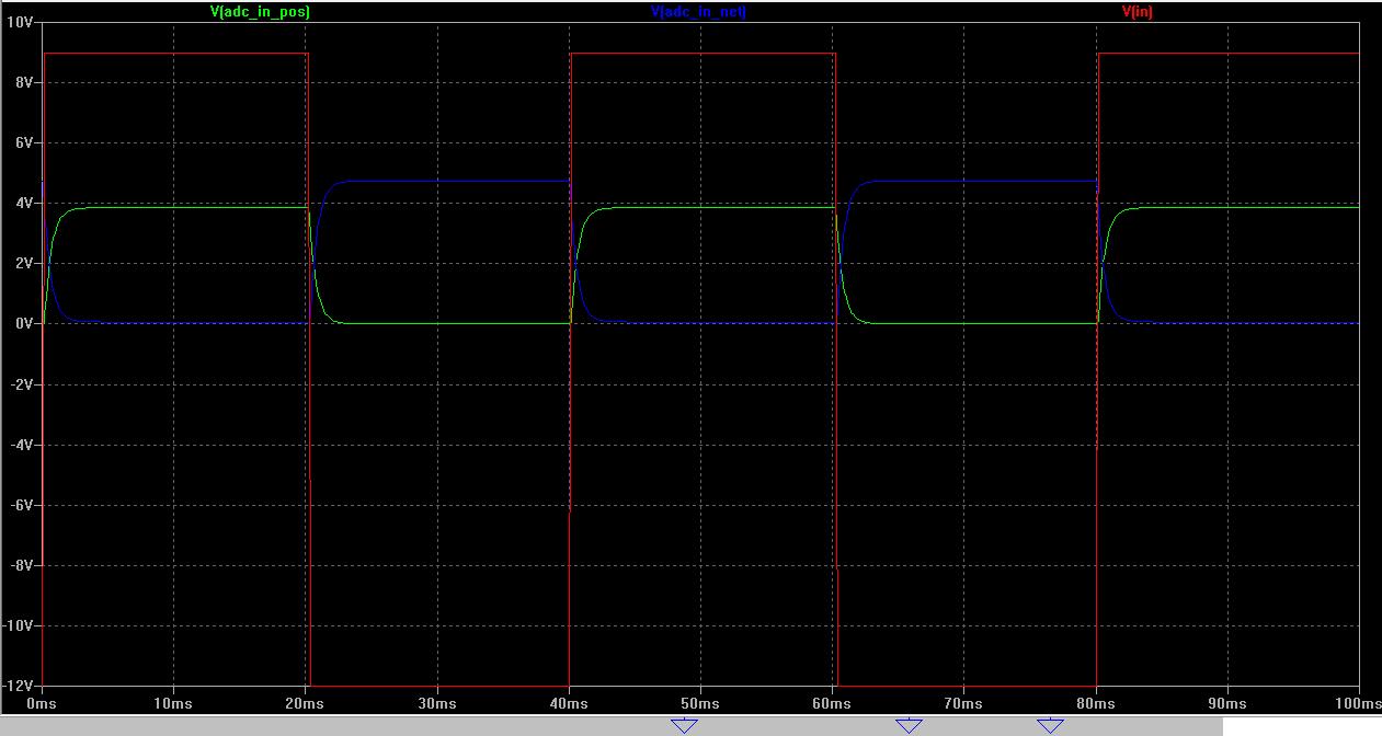

Mein Problem bei dieser Schaltung ist, dass wenn ich ein Signal von -12
V / +9 V anlege, sich die negative Amplitude nicht ändert und ich diese
somit nicht messen kann. (Falsche Messung)
Das könnt ihr in der Grafik Problem_1 erkennen.

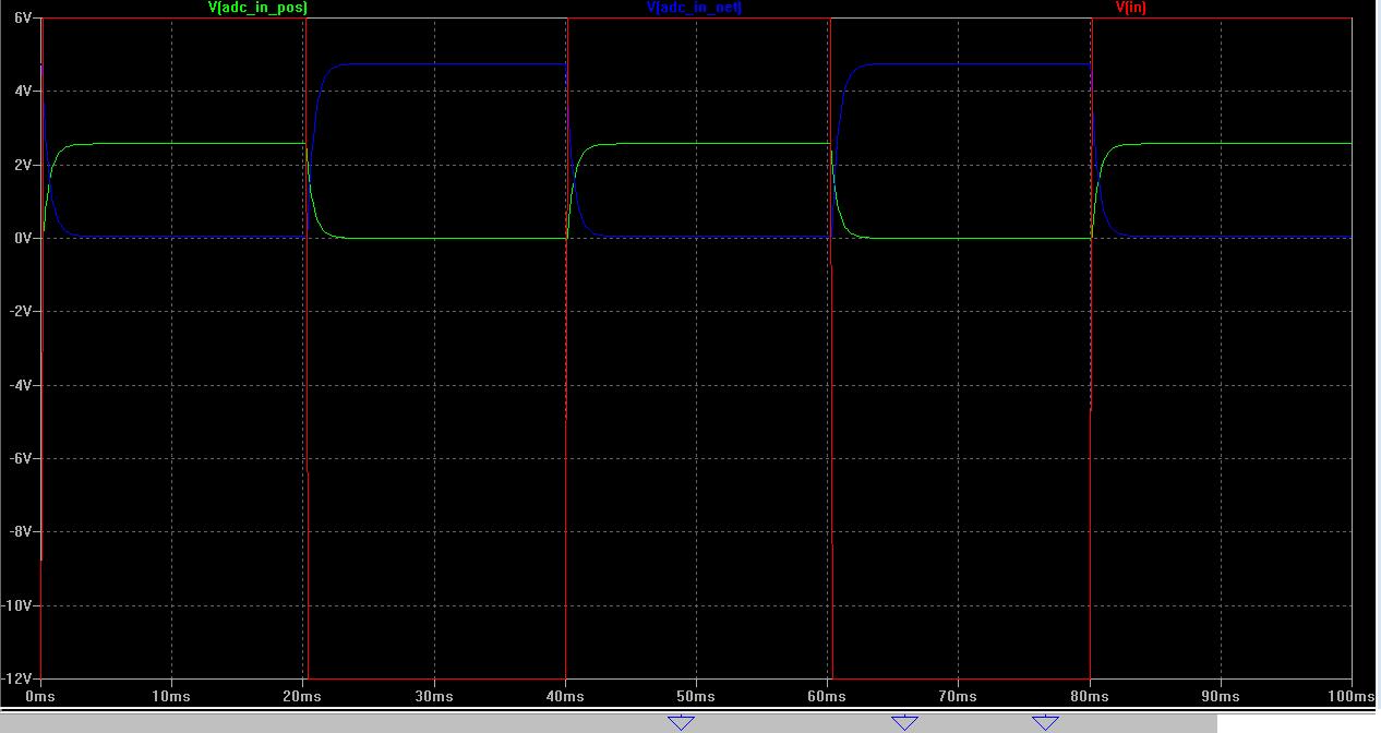

Das gleiche Problem habe ich mit einem Eingangssignal von -12 V / +6 V.
Seht Grafik Problem_2.
Kann mir jemand einen Tipp geben, wie ich richtig die negative Amplitude
messe?
Das ist nicht zulässig, weil dein negativstes Versorgungspotential 0V
ist. Auch wenn es vielleicht richtig simuliert.
Datenblatt Max. Ratings: Input Voltage ............5V Below Negative
Supply Voltage
Zum LT1006:
- Input Voltage geht funktional nicht bis VCC
- Output Voltage geht funktional nicht bis VCC

"5V Below Negative Supply Voltage"
Danke für den Tipp.
Kannst Du mir einen passenden OP empfehlen.
Mit "passend" meine ich RailtoRail und das ich auch die vollen -12 V
invertieren kann.
Ich wollte aber keine symmetrische Spannungsversorgung verwenden, da ich
die Schlatung auch mit einer Autobatterie versorgen wollte.
VG
Eugen
