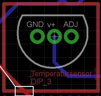

im Anhang ist demonstriert, was ich vorhabe. Den Text habe ich als
TOP-Layer ausgeführt und bekomme die Fehlermeldungen "Clearance" (zum
Bauteil) sowie "No Vector Font". Muss ich das berücksichtigen, wenn ich
den Text auf die Platine geäzt haben will? Das andere ist das Rechteck,
das als "Wire" ausgeführt wird, um zu verdeutlichen, was ich haben will.
Gibt es eine Möglichkeit, soetwas zu realisieren?
Zu wenig Abstand.
>"No Vector Font".
Ist  mehr eine Warnung. Stell einfach auf Vector Font um und gut.
Wenn es halbwegs was werden soll, ja.
Was willst du den haben? Eine Fläche? Macht man mit POLYGON.

Ermittle mal die Strichstärke der Buchstaben. Die sollten nicht dünner
sein als die Vorgaben des LP-Fertigers zur dünnsten LB-Struktur. Sonst
hast du entweder einen nicht lesbaren Cu-Fleck auf dem Board oder der
Fertiger handelt dein Board so, als wären da Feinstleiterstrukturen zu
ätzen. Das würde im Pool nicht mehr gehen.

Ach ok, also zuerst Rücksprache halten bevor ich das was ändere. Ok, ich
hoffe, dass klappt, danke euch beiden.
