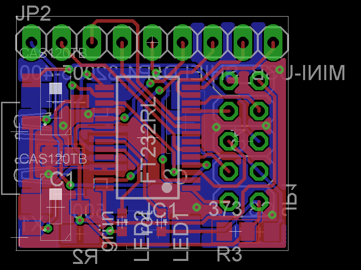

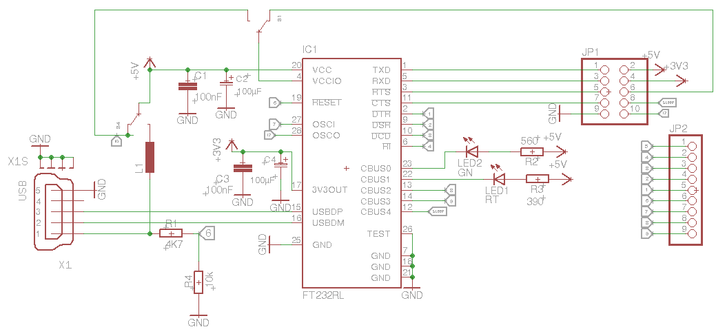

Hallo Jannis, Ich finde Schaltung und Layout sehr gut. Bist du dir sicher, dass die Clearance zwischen Pins und Flächen wirklich ausreicht? Oder sieht das im Bild nur so knapp aus? Da muss der Stopplack schon sehr genau passen. Könntest du zu meiner Beruhigung noch 'ne Schippe drauflegen ;-) ? Ich meine bei € 1,55 muss man über den Preis nicht mehr diskutieren. Gruß Einhart
#2696680
Also, das sieht auf dem Bild Knaller aus als es ist, ich werde aber zudem den Abstand auf 8mil erhöhen. Gruß Jannis

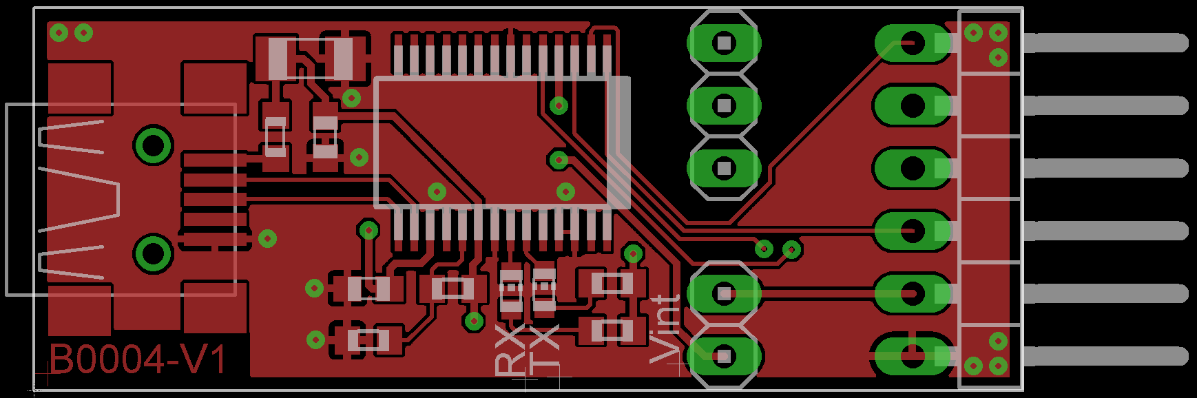

Hallo, wir haben aus einem anderen Projekt noch ~100 FT232RL-Adapter-Platinen übrig, siehe Bild im Anhang. Neben dem FT232RL ist eine Mini-USB-Buchse, zwei LEDs für RX und TX, ein Jumper für die 5V oder 3,3V (intern vom FT232RL) Umschaltung und eine sechspolige Stiftleiste mit TXD, RXD, RTS und DTR, Masse und VCCIO verbaut. Alle Bauteile (außer dem FT232RL natürlich), sind 0603, die Stiftleisten RM2,54. VCCIO ist über einen zweipoligen Jumper auch trennbar von der sechspoligen Stiftleiste. Die Platinen sind zweiseitig mit grünem Lötstoplack und E-Test. Ich gebe die Platinen gerne für 0,80€ (inkl. MwSt.) und Rechnung ab, allerdings, um den Aufwand in Grenzen zu halten, nur als voller Nutzen zu 40 Platinen (Platinen sind geritzt) oder mehr (2,5 Nutzen sind vorhanden). Eventuell müsste sich also jemand finden, der die Unterverteilung dann macht. Grüße Christoph
Deine Platine verschenkt aber fast alle möglichkeiten des FTs bis auf die Grundfunktionen. Bei meiner Platine ist es so, dass alle Funktionen genutzt werden können. @Einhart Pape: Ist notiert. BTW: haben alle ein USB-Mini auf USB-A Kabel? Gruß Jannis
Jannis C. schrieb: > Deine Platine verschenkt aber fast alle möglichkeiten des FTs bis auf > die Grundfunktionen. Bei meiner Platine ist es so, dass alle Funktionen > genutzt werden können. Wir brauchten auch nicht mehr an Funktion und dafür sind die Platinen recht klein geworden. Es ist wie gesagt nur ein Angebot, da wir momentan keine weitere Verwendung für die Platinen haben. Wenn sie weiterhin im Lager liegen, habe ich da auch kein Problem mit.

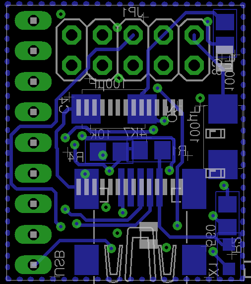

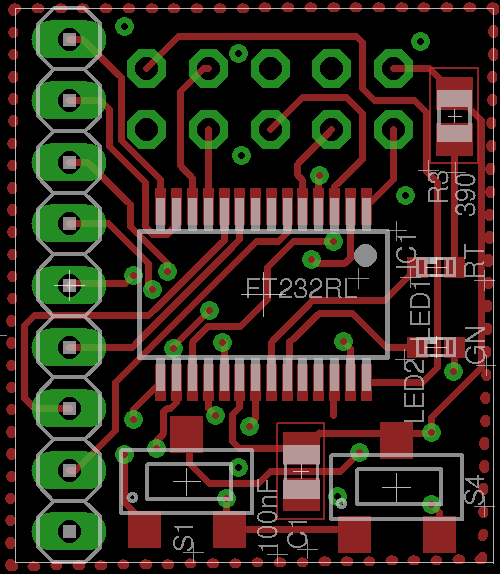

So, final ist die Platine mit diesem Schaltplan in die Bestellung gegangen: http://www.bilder-hochladen.net/files/big/j8tm-q-4e73.png Dabei hat es noch zwei Änderungen gegeben: -Es wurde noch ein Spannungsteiler für den selbst versorgenden Modus hinzugefügt. -> Reset bei Power down des Host -Eine Spule für die Funktionssicherheit wurde hinzugefügt. Die Größe und damit die Kosten für die Platine sind gleich geblieben. Gruß Jannis
