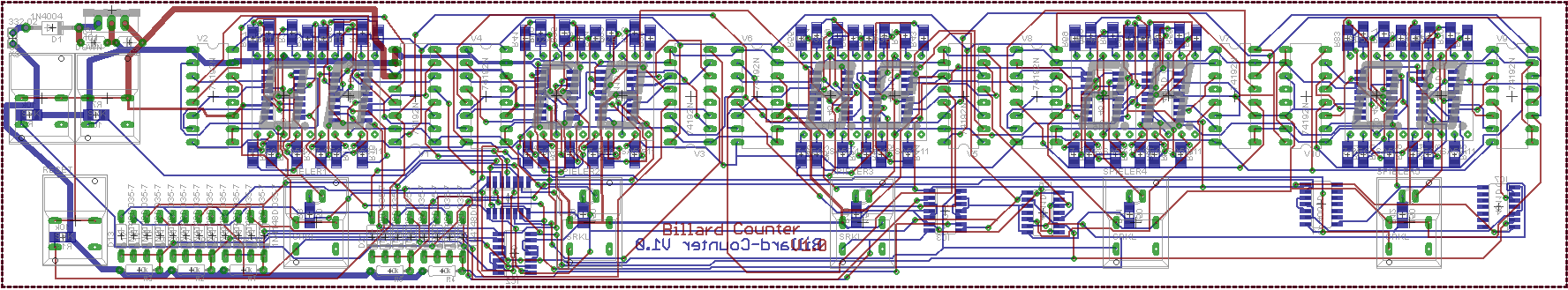

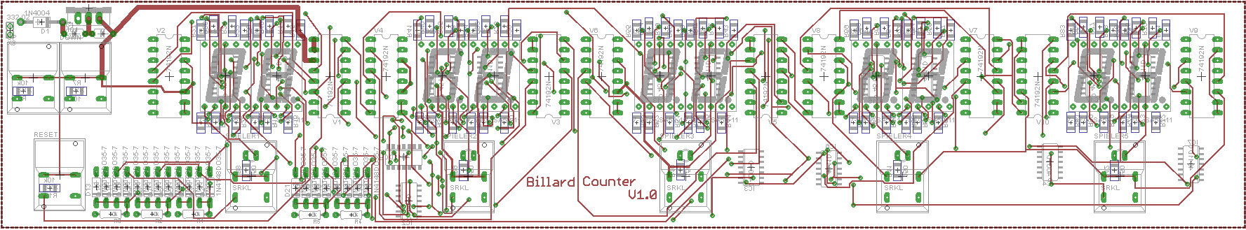

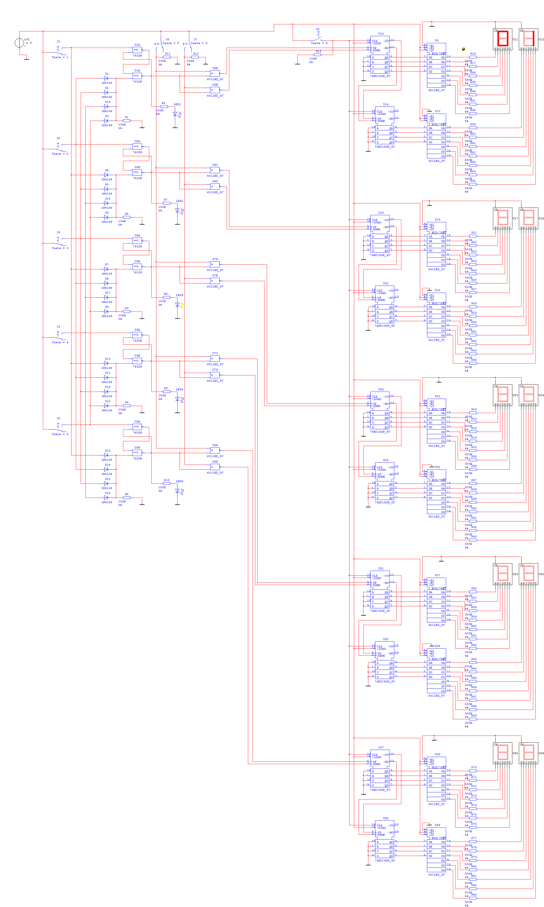

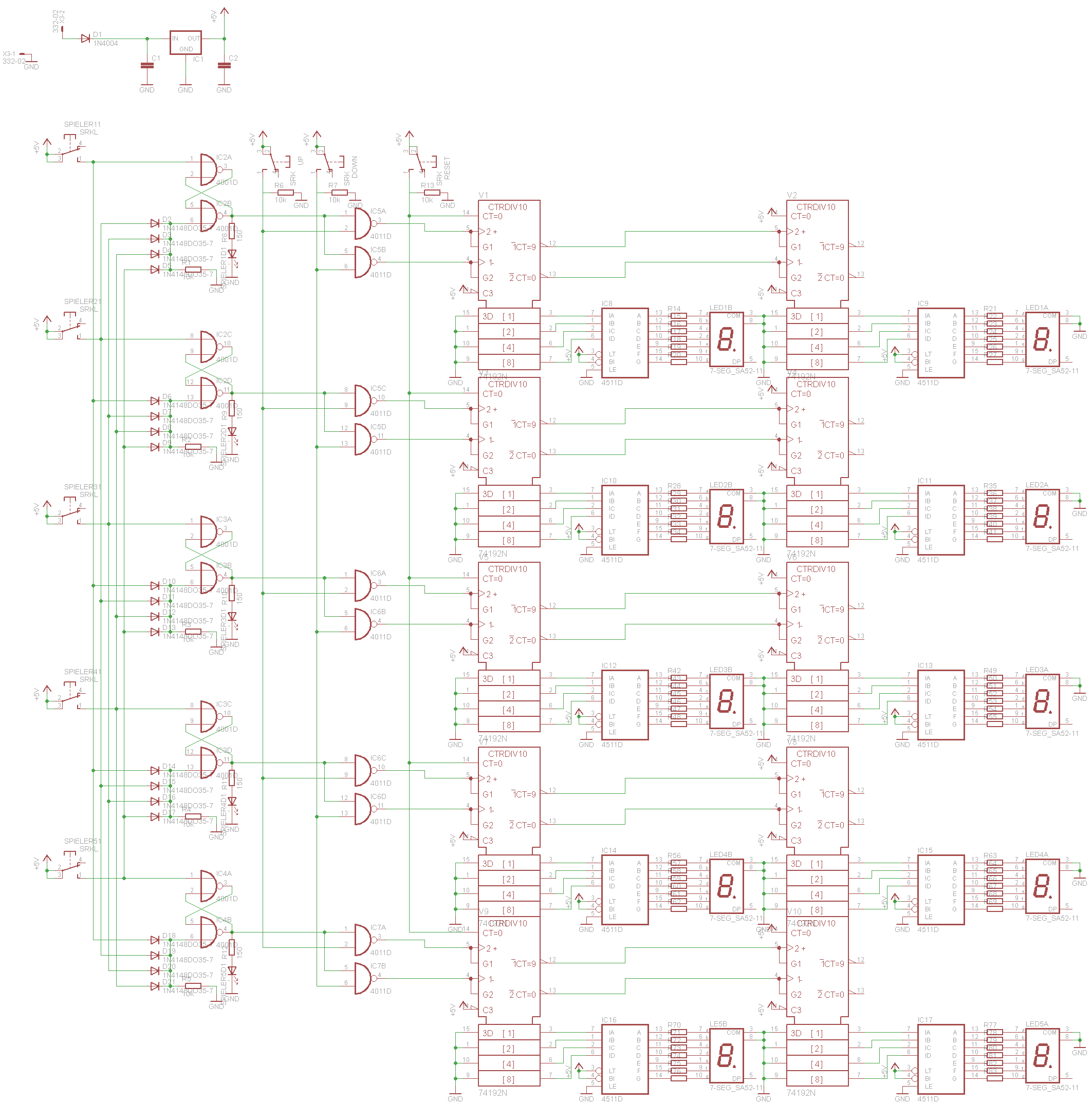

Hallo allerseits.
Hier im Anhang eine selbst entwickelte Schaltung für einen Zähler mit
7-Segment-Anzeige. Die Anzeige ist für bis zu 5 Spieler gedacht. Jeder
hat seine eigene zweistellige 7-Segment-Anzeige, welche mittels seines
eigenen Tasters aktiviert wird. Mithilfe von "Up" und "Down" kann der
Punktestand um einen Punkt nach oben oder unten korrigiert werden. Reset
setzt alle Anzeigen auf 0.
Die Schaltung habe ich mithilfe von Multisim simuliert, dort klappt
alles nach meinen Erwartungen.

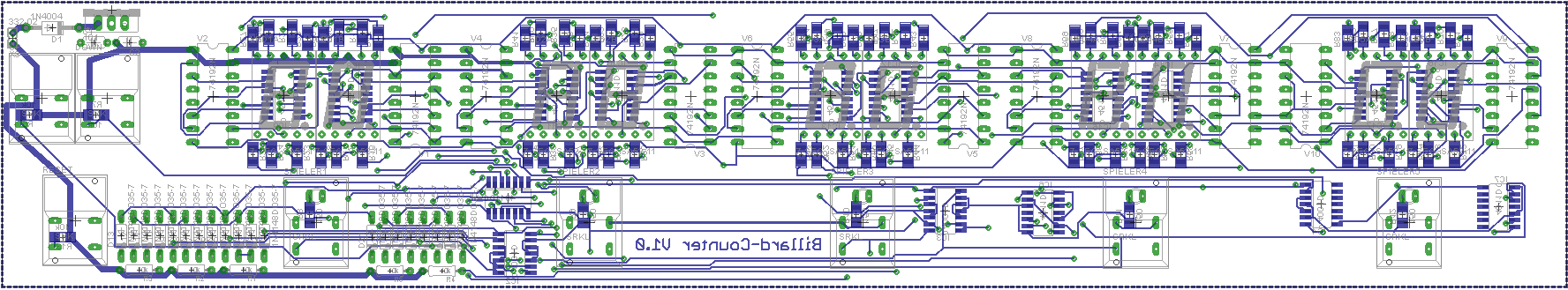

Nun habe ich die Schaltung in EAGLE noch mal aufgebaut und dort auch das
Layout erstellt.
Bevor ich nun die Platine - zum ersten mal - anfertige (hatte ich
mittels Toner-Transfer-Druck vor), würde ich gerne auf
Flüchtigkeitsfehler aufmerksam gemacht werden, insofern sich welche
eingeschlichen haben. Vorallem bei dem Layout bin ich mir unsicher bzw.
habe einfach nur Sorge - ich arbeite das erste mal mit EAGLE.
Vorder- und Rückseite sind mit dem GND-Polygon ausgestattet, welche nun
nicht eingeblendet ist, dachte mir, dies ist dann einfacher für die
Kontrolle.
Ja, die Leiterbahnen sind wohl etwas dünn, daher habe ich die ersten per
Hand nochmals dicker gemacht, in soweit ich Platz hatte. Weiter hinten
sollte es kein Problem sein mit dem Strom.
Noch eine kurze Info: es handelt sich um 220 Ohm Widerstände vor den 7
Segment Anzeigen, habe dies in Multisim nur noch nicht geändert.
Ich danke euch schonmal vorab und bin froh über jeden Fehler der
aufgedeckt wird oder jeden für die Fertigstellung bzw. für die Zukunft!

Hallo!
Habe das Ganze nur kurz überflogen. Das Tastenprellen (UP/DOWN) wird dir
gewaltige Sorgen bereiten. An den Spielerauswahltasten fehlen die
Pull-Downs. Zweilagig ist für einen Anfänger beim Tonertransfer nicht
einfach. Die Lötstellen und Durchkontaktierungen dürfen nicht uter
Bauelementen liegen.
#2696937
ich seh da ne ganze Menge Verbindungen zwischen DuKo und parallelen
Leiterbahnen.
Durchkontaktierungen unter Bauteilen sind bei Handarbeit eher schwierig
... die Pads für die Durchkontaktierungen sind auch etwas klein, mit
welchem Bohrer willst Du da arbeiten?
Abblockkondensatoren an den Logikbausteinen sind auch nicht schlecht,
gilt auch für µC wenn Du umsteigen solltest.
Was die µC-Auswahl angeht, n Mega8 reicht locker, 8 Pins für die
7-Segment und je ein Pin je Anzeige fürs Multiplexing, dazu je ein Pin
je Taster ...

Gast #2696968
Im dem Layout sind viel zu viele unnötig knappe Abstände drin. Da sind
Fehlstellen vorprogrammiert.
Dazu noch
- Tonertranfer (würg; so ein Layout braucht eine gute Belichtungsfolie)
- doppelseitig (anspruchsvoll)
- erste Platine (vielleicht dann auch gleich die letzte vor Frust)
Fazit: Das Ding gehört komplett überarbeitet!

#2696998
@Proxxon (Gast)
In der Tat. Man kann diese Platine problemlos einseitig mit einer
handvoll Drahtbrücken machen. Mindestabstände und Beite auf 0,3mm, das
schafft man als Anfänger. Damit den DRC machen.
OP #2697020
Gut, also so wie ihr euch anhört, muss ich nun den ATMega studieren...
Zu den Tastern, diese sind Entreakt, sollten keine Probs bereiten.
Die DuKos hätte ich mit diesen konischen DuKos gemacht, welche in einer
Stange geliefert werden, die bricht man dann ab und verlötet sie.
Ratet ihr von TonerTransfer allgemein ab? Habe gelesen, dass dies recht
simpel und gut sein soll, vorallem, weil man damit auch dünnste
Leiterbahnen damit hinbekommt.
#2697032
wenn Du wirklich Standard-TTL nimmst, geht ein Wired-OR mit Dioden nicht
mit H-Pegel.
Standard-TTL sieht offene Eingänge als H und hat recht hohe
Eingangsströme, wenn es auf L erkennen soll. An 10k erkennt es auch dann
H, wenn an allen Dioden 0V anliegen.
Entweder den Widerstand so verringern, daß der Eingang L erkennt, das
dürfte so bei 470 Ohm oder weniger der Fall sein, oder die Logik
überdenken.
Wired-OR mit Dioden machte man damals nur, wenn man über die Dioden auf
L zieht, also die Logik negiert.
Gruß aus Berlin
Michael

Gast #2697045
Nein musst du nicht, aber einen Teil der Schaltung mal real auf einem
Steckbrett zu testen ist eine gute Idee.
In deine Schaltung sind zuviele kleinigkeiten die dir im realen Umfeld
schwierigkeiten bringen könnten. (siehe prellen von Tastern!)
sind deine 7Seg. Anzeigen richtig rum???
laut Reichelt haben Sie aber eine gemeinsame Anode und nicht Kathode!
http://www.reichelt.de/Bauelemente/SA-52-11-RT/3//index.html?ACTION=3&GROUPID=3002&ARTICLE=6932&SHOW=1&START=0&OFFSET=16&;
Stephan
OP #2697237
Danke schonmal für das rege Interesse und die Hinweise!
Blöde autokorrektur... Die Taster sind entprellt, machen also keine
Probleme.
De anzeigen sind mit gemeinsamer Kathode, das Programm hatte nur welche
mit gemeinsamer Anode, hab vergessen einen Hinweis einzufügen.
