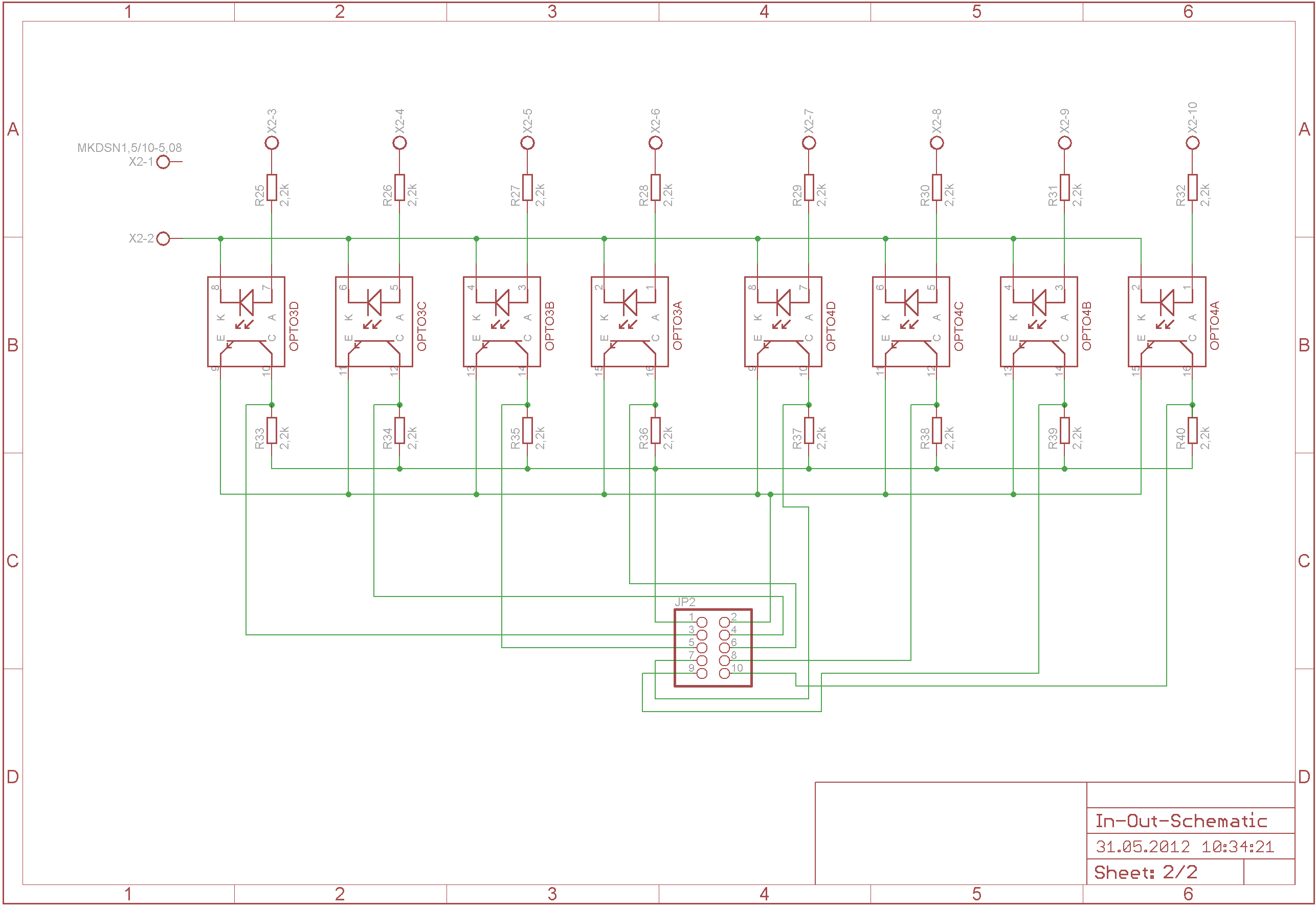

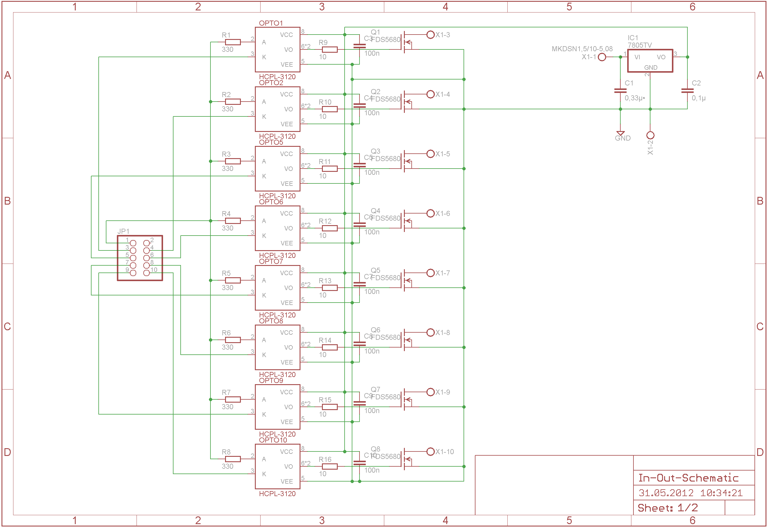

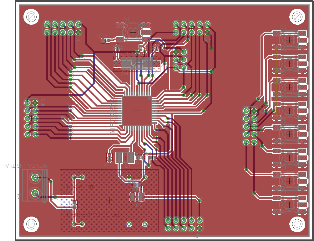

Hey Leute,
wäre nett, wenn jmd über meine Schaltpläne und Layouts drüber schauen
könnte.
Erste Teil ist eine Steuerplatine mit einem Atmega32, zweite Platine
wird genutzt, um 24V Signale einlesen zu können sowie mit MOSFETs
kleinere Leistungen zu schalten.
Grüße Joe

So, hab die Fehler mal korrigiert (bzw gebilligt).

Hier sind "ja" nur die einzelnen Ports auf Stiftleisten rausgeführt.
Mir geht es auch eher um die Boards, die Schaltungen sollten
normalerweise so passen, und wenn dann eher der In-Out nicht.
Habe noch nicht so viel geroutet, und will vermeiden, dass die Platine
nicht nutzbar ist, kostet immerhin Geld.
Grüße Joe

Kondensatoren (ca. 100 oder 220nF) so nah wie möglich an die VCC Pins
des Controllers, unter dem Quarz keine Massefläche (die nicht getrennt
ist von der Restlichen Fläche) und erst recht keine Leiterzüge...
Also noch näher bring ich die Kondensatoren nicht.
Massefläche unter dem Quarz hab ich ausgespart (mit Hilfe von tRestrict;
zeigt da jetzt nen Fehler an für die Leitungen die drüber gehen, geht
das auch besser?)
Die Leitungen die da hingehen sind zum Quarz selber, muss ja iwie
angeschlossen werden.

Hab die Überlappungen beseitigt.
Ihr habt schon Recht, manches war ein bisschen schlampig gemacht. Gut,
dass ihr aufpasst :-)
Grüße Joe
Das sieht ja schon wesetlich besser aus ;-) Alte Regel: Wenns im
Schaltplan stimmt, stimmts (meist) auch im bord.

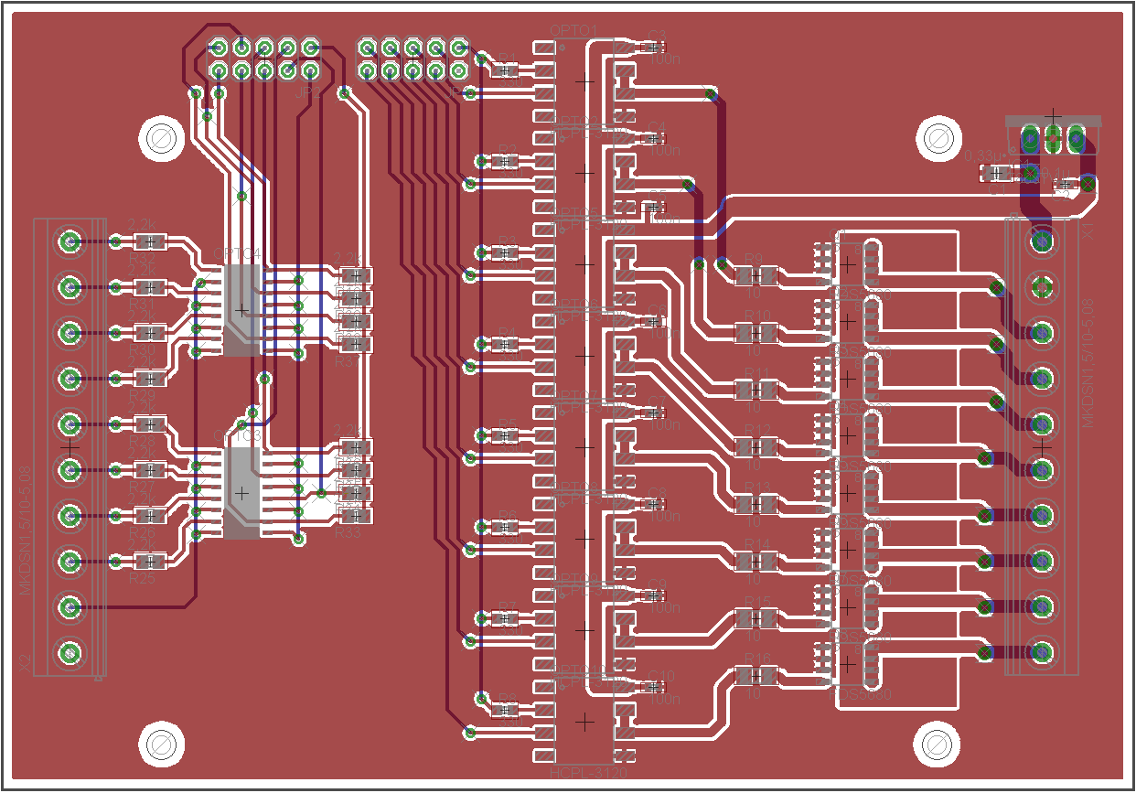

Ein paar Sachen sind mir nicht klar: 1. Bekommst du Geld für jeden Knick
(sch/brd), 2. hast du Mengenrabatt bei Durchkontaktierungen (ist nicht
so ernst gemeint) und 3. lässt du die Platinen fertigen, oder wllst du
sie selber machen?
Bord Steuerpl. (1.)Wenn du JP3 ein paar Raster nach unten schiebst,
kannst du sie gerade anfahren. (2.) Wenn du den Mega32 auf die
Unterseite bappst, entfallen fast alle Dukos für den µC. Damit wäre dein
layout zwar im Ar..., aber denk mal darüber nach wegen (3.)
Wenn du die Pins von X1 tauscht, entfallen auch noch 2 Dukos.
I/O: Hier gilt auch (1.)wenn du zum Bleistift die Widerstandsblöcke R33
/ R37 um ein Raster verschiebst kannst du die optos gerade anfahren.
Dem 7805 fehlt noch ein Elko am Eingang nach der bewährten Rechnung von
1000µF pro Ampere. Das layout um den 7805 ist auch von hinten durch die
Brust ins Auge, aber Hauptsache, es ergeben sich Dukos. Warum
verschiebst du nicht den Ausgang des 7805 nach oben und speist am opto1
ein? Eventunnel würde ich auch noch einen 7805 Kühlkörper ins Auge
fassen.
