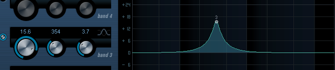

eine ganz banale Frage wahrscheinlich.
Es geht nur um die Darstellung einer Equalizerkurve, bekannt sind
Mittenfrequenz, Gain und Q eines Bandpasses. Jetzt will ich anhand der
Daten die entsprechende Kurve in ein Diagramm zeichnen, welche
mathematische Funktion benutze ich am einfachsten zur Darstellung der
Kurve? Es macht ja irgendwie keinen Sinn die Komplette Filterberechnung
durchzuführen und die Übertragungsfunktion anzuzeigen weil es ja nur um
die Visualisierung geht oder sehe ich das falsch?

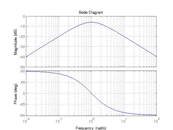

Allerdings hat ein schwingendes PT2 Glied keinen symmetrischen
Frequenzgang, wie es z.B. ein Bandpass hat.
Siehe http://de.wikipedia.org/wiki/Bandpass , da BP 2. Ordnung. Es ist
also ein PT2 Glied mit zusätzlicher Nullstelle bei Omega 0.
Für den Frequenzgang setzt du s=j*omega, wobei j die imaginäre Einheit
ist. Das setzt du ein, beachtest, dass j^2=-1 ist, und bildest den
Betrag davon. Das kann mit Sicherheit auch Excel o.ä.
Das Omega ist deine Variable, die lässt du durchlaufen, z.B. von 0.1 bis
10000 Hertz.
Normalerweise wird der Frequenzgang logarithmisch dargestellt:
H(jw)db=20*log10(H(jw))
Also einfach 20 Mal den Zehnerlog  des jeweiligen Wertes..
Geht wie oben erwähnt wurde noch einfacher mit matlab/scilab/scicos
Wenn noch was unklar ist, schreib ;)
Kurzes matlab Beispiel:
EDU>> s=tf('s');
EDU>> bode(s/(1+2*s+s^2))
Mit Omega0 = 1
