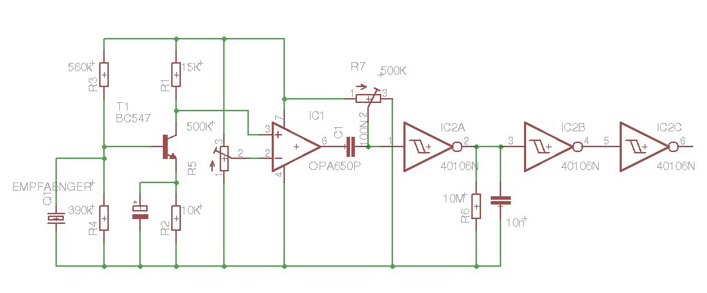

#2697685
Jakov K. schrieb:
> Statt z.B 10cm zeigt er mir 13cm an.
> Doch das liegt an der Empfängerschaltung, am glättungskondensator, der
> bringt eine zeitverzögerung rein.
Woher willst du das denn wissen? Dann ist der Glättungskondensator
falsch dimensioniert. Wie machst du denn überhaupts die Filterung des
Sendebursts, etc ?
Gast #2697757
Könnte an der Einschwingzeit liegen, die der Empfänger braucht. Schau
doch mal, ob Du die bei verschiedenen Entfernungen immer den gleichen
Fehler hast. Dann kannst Du den rausrechnen.
OP #2699228
Das ist der Empfänger, wie ich ihn verwende.
die Versorgungsspannung liegt bei 5V.
Den Fehler könnte ich rausrechnen.
Es geht mir eigentlich darum, die Strömungsgeschwindigkeit der Luft zu
messen.
Die Sensoren will ich mit der "Abstandsmessung" erstmal nur eichen.
Kennt jemand vielleicht eine (möglichst kleine) Schaltung, mit der man
ein Ultraschallsignal für den µC verständlich umwandeln kann ?
Danke im Voraus !
