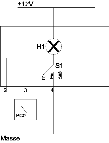

Hi Leute,
möchte gerne die Schalterstellung der aufgezeichneten W8-Innenleuchte
elektrisch mit einem ATmega88 auslesen, was mir momentan ein paar
Probleme bereitet. Habe dazu mal eine Zeichnung eingefügt. An H1 (in
meinem Falle sind es LEDs, die mit einer Konstantstromquelle betrieben
werden) liegen ständig +12V an, geschaltet wird also die Masse. S1
selbst ist der Schalter der Innenleuchte, der die Schalterstellungen
"Ein" (Pin 4), "Aus" und "Ein nur bei geöffneter Tür" (Pin 3) anbietet.
PC0 ist ein Relaiskontakt, der über meinen ATmega88 in verschiedenen
Situationen die Leuchte einschaltet. Ebenfalls gibt es an der Leuchte
noch einen Pin 2, der in Schalterstellung "Tür" und in Schalterstellung
"Ein" auf Masse gezogen wird.
Nun möchte ich dem ATmega88 mitteilen können, daß der Schalter entweder
in Stellung "Tür" oder aber in Stellung "Ein" steht. Hat da vielleicht
jemanden nen Tipp für eine einfache und saubere Lösung, die sicher eine
der beiden Schalterstellungen detektiert?
Danke schon mal.
Daniel

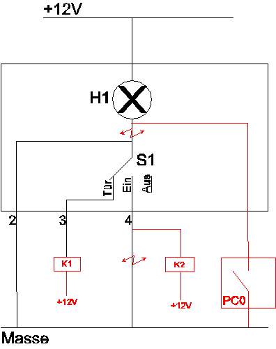

Habe auch nochmal n bissl nachgedacht und ein paar Änderungen in rot
eingefügt (K1 würde nur anziehen, wenn der Schalter in Stellung "Tür"
steht und PC0 angezogen ist). Allerdings ist mir auch bei dieser
Änderung aufgefallen, daß sich die Schalterstellung "Aus" nur
einwandfrei auslesen ließe, wenn PC0 eingeschaltet ist. Eigentlich
gehört das ja schon nicht mehr ganz zur Aufgabenstellung, aber wenn sich
die Schalterstellung "Aus" auch noch in jeder Konstellation auslesen
ließe, dann wäre alles perfekt.
nein wenn PC0 offen ist
Außerdem würden deine Relais zu einem dauerhaften Stromfluss führen,
bzw. die Lampe schon zum leuchten bringen - im Auto sicher nicht gewollt

OP #2699053
Hi Sascha, danke Dir erstmal für Deine ausführliche Antwort.
Hier mal der Istzustand:
PC0 (Ausgang des ATmega88 mit nachgeschaltetem PhotoMOS) in der
Zeichnung ersetzt den Türkontakt, der natürlich nun an einem Eingang des
ATmega88 hängt. So ist das ganze dann auch mit der Dimmfunktion
problemlos möglich.
Die Dimmfunktion ist so realisiert: Es wird mit dem ATmega88 eine PWM
erzeugt, die auf die Konstantstromquelle der LEDs geht. Natürlich ist
PC0 so lange geschlossen, bis eine Dimmfunktion abgeschlossen ist.
Zu meinen Änderungen: Vergiss diese, hab wieder mal nen Denkfehler drin
gehabt... Hatte eigentlich vor, unterhalb von K1 und K2 die +12V
anzulegen. Aber auch dann würde K1 anziehen, wenn PC0 geschlossen ist,
ganz egal in welcher Schalterstellung. Die zweite Zeichnung ist also für
die Katz.
Hier mal ein Beispiel zu meinem Problem: Ich würde z.B. die Tür öffnen,
Schalterstellung wäre "Tür". Der µC schließt PC0 und Pin 3 liegt auf
Masse. Nach einer programmierten Zeit dimmt das Licht über den
PWM-Ausgang des µC aus und gleichzeitig öffnet PC0 wieder. Bis hierhin
ist alles gut. Steht der Schalter jedoch auf "Ein", würde das Licht über
die PWM-Funktion trotzdem ausgedimmt (was ja bei Schalterstellung "Ein"
nicht vorkommen sollte) und ginge dann direkt wieder an.
Sollzustand:
-Die Dimmfunktionen sollen nur ausgeführt werden, wenn der
 Schalter tatsächlich in Stellung "Tür" steht.
-In Schalterstellung "Ein" darf keine Dimmfunktion die Leuchte ausdimmen
 können.
-In Schalterstellung "Aus" würde ich dann gerne eine weitere Beleuchtung
 ausschalten, die ebenfalls vom gleichen µC gesteuert wird. Diese wäre
 im Normalfall immer an, wenn auch die Cockpitbeleuchtung eingeschaltet
 ist.
Sonnige Grüße aus dem Rheinland :-).
Daniel

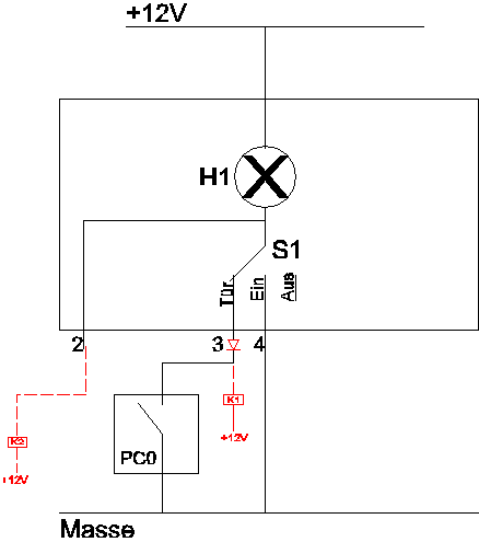

Gast #2699106
Schalte Pin 3 von PC0 auf einen ADC Eingang und parallel zu PC0 einen
Widerstand mit zb 68 KOhm.
Durch den Widerstand hast du einen geringen Strom der aber eine messbare
Spannung ergibt.
Ist PC0 offen kannst du den Spannungsabfall über den Widerstand messen.
Ist PC0 geschlossen wirst du da eine "0" messen.
Bei 68 kOhm ist der resultierende Strom so gering das die LED nicht
leuchten werden und die Belastung der Fahrzeugbatterie zu
vernachlässigen ist.

Für die Schalterstellung "Tür" bin ich jetzt mal einen anderen Weg
gegangen: Ich habe unterhalb von PC0 zwei Dioden in Reihe geschaltet und
parallel dazu einen Vorwiderstand mit meinem Photomos. Das ganze hat
erstmal ganz gut funktioniert, aber auch hier wirkt sich dann die
auftretende Dimmfunktion wieder etwas negativ aus, weil dadurch
natürlich auch die Spannung an den Dioden sinkt. Hier würde eine weitere
Diode in Reihe doch sicher Abhilfe schaffen oder?
Werde weiter probieren und freue mich über jeden guten Tipp.
Daniel
OP #2699542
So, habe nochmal ein wenig zum Thema ADC gelesen.
Wenn ich also den Ansatz von Sascha nehme und unterhalb von PC0 2 Dioden
in Reihe schalte sowie an die Schalterfahne "Aus" eine Spannung von 5V
anlege (zusätzlich dazu eine Diode, damit rückwärtig keine Ströme
fließen würden, wenn der Schalter auf "Aus" steht), dann hätte ich doch
in jeder Konstellation eine andere Spannung an Pin2, richtig?
Hier wäre dann für Pin 2 bei:
"Ein" -> 0V
"Aus" -> 7V (-0,7V wegen der Diode)
"Tür" und PC0 durchgeschaltet -> 1,4V (0,7V je Diode)
"Tür" und PC0 offen -> 12V
Bitte korrigiert mich, wenn hier wieder ein Denkfehler vorliegt.
So müsste ich doch an einen freien ADC-Pin einen Spannungsteiler
aufbauen, so daß max. 5V (eher etwas weniger) anliegen. Der µC selbst
wird ja mit 5V versorgt. Schaltungstechnisch denke (hoffe) ich, daß
diese Lösung den geringsten Aufwand mit sich bringt, da auf meiner
Platine kaum noch Platz ist. Wenn bis hierhin alles richtig ist, so
hätte ich noch eine Frage.
Wie groß wäre die Gefahr, daß es bei etwas extremeren
Spannungsschwankungen (wie sie im Auto manchmal vorkommen) zu
Fehlmessungen kommen kann?
Danke bis hierhin schon mal für einige sehr gute Ansätze.
Daniel
#2699856
an den Schaltkontakt (AUS) würde ich keine Spannung anlegen, da ja
dadurch für die Lampen (LED's) in der Schalterstellung wieder 7V
Betriebsspannung zur verfügung stehen.
Wo ist eigentlich dein µC eingebaut? Wenn er in der Lampe selbst ist,
könntest du die Funktion des Schalters auch gleich komplett umbauen ohne
den ganzen Messkram. Mittelkontakt an Massen und die 3
Schalterstellungen mit µC-Eingängen einlesen.
Und du brauchst auch nicht den µC an allen Enden mit irgendwelchen
Optokopplern/Photomos zu 'entkoppeln' als Schutz vorm Bordnetz hätte das
allenfalls dann Sinn wenn der µC aus einer anderen Spannungsquelle
versorgt würde. Aus Ausgangstreiber reicht eine Transistorstufe, und zur
Erfassung von Eingangszuständen ein entspechender Vorwiderstand, evl. 2
Dioden und noch ein Kondensator.
Sascha

So, hier noch der Entwurf für die letzte Lösung. Wenn ich nochmal drüber
nachdenke, ist die auch gar nicht so schlecht. Wäre halt nur die
Ansteuerung der Eingänge mit möglichst Wenig Stromfluss.
Und die Leuchte würde eben nicht mehr autark ohne den µC funktionieren.
Die Blitze stellen Leitungsunterbrechungen dar, die durchzuführen wären.
Im Falle der Schalterstellungsmeldung würde das ganze dann so aussehen:
- "Tür" -> (K1==1 & K2==0)
- "Ein" -> (K1==0 & K2==1)
- "Aus" -> (K1==0 & K2==0)

Hi Leute,
hatte die letzten Tage nochmal gesucht und nen Photomos für meinen
µC-Eingang gefunden, welcher einen Vorwärtsstrom IF von 0,35mA besitzt.
Ich denke, mit diesem Wert kann ich leben, denn diese 0,35mA würden ja
die Batterie ständig belasten.
Wenn diesbezüglich noch jemand nen anderen (einfacheren) Tipp hat, so
würde ich mich freuen.
Beste Grüße aus dem Rheinland.
Daniel
#2702551
also wenn du den µC an der Leuchte hast, machen die Photomos keinen
Sinn, dann aktivierst du einfach den internen Pullup und schaltest mit
dem Leuchtenschalter nach Masse wie schon eingezeichnet. Wenn paar Meter
Kabel dazwischenhängen sollte man den Pullup kleiner machen, aber da
kommt man vom Strom auch nicht unter 0.35mA (kommt mir recht wenig vor)
10k@5V=0.5mA.
Den Strom kannst du im Auto vernachlässigen, wie versorgst du deinen µC?
Braucht evl. wesentlich mehr Strom!
Sascha
OP #2702565
Hi Sascha,
eigentlich auch ne gute Idee, den Schalter einfach auf den PIN des µC zu
legen. Allerdings sieht die Situation so aus, daß der µC ca. 2m von der
Leuchte selbst verbaut wird.
Hatte als Photomos den Panasonic AQY232S rausgesucht. Dieser kommt mit
1,3V/0,35mA aus.
Der Rest wird auf jeden Fall mehr Strom verbrauchen, denke ich. Muß da
halt nochmal schauen, in wie weit ich hinterher mit der Taktfrequenz des
µC runterkomme und ob ich mir vielleicht die Sleep-Modes nochmal
anschauen muß. Der ATmega88 selbst wird über einen LP2950 (5V) versorgt,
der bei kleiner Belastung auch einen relativ niedrigen Eigenverbrauch
hat.
Hatte auch kurz überlegt, mit der Versorgungsspannung auf 3V
runterzugehen, aber dann verarbeitet die KSQ die PWM-Signale nicht mehr
richtig.
Beste Grüße aus dem Rheinland :-).
Daniel
#2702595
du kannst auch die +12V Versorgung der Photomos oder die GND-Verbindung
zum Schalter noch vom µC schaltbar machen, so das du zum einlesen des
Schalterzustands mal 5ms einschaltest. Das machst du alle 250ms o. 500ms
und kannst so den mittleren Stromverbauch noch mal ganz schön
runterbekommen.
0.35mA (runden wir mal auf 1mA auf da der zusätzliche Schalter ja auch
Strom braucht) -> 5ms/245ms -> 20µA
Sascha
OP #2702612
Also ich denke, die 0,35mA sind schon ok.
Aber mal was anderes: Bleiben eigentlich die letzten I/O-Schaltzustände
im µC gespeichert, wenn dieser sich schlafen legt? Und benötigt man beim
Sleep-Mode über Timer unbedingt nen externen Quarz?
Danke nochmal für die vielen guten Tipps und Lösungsansätze!
Daniel
