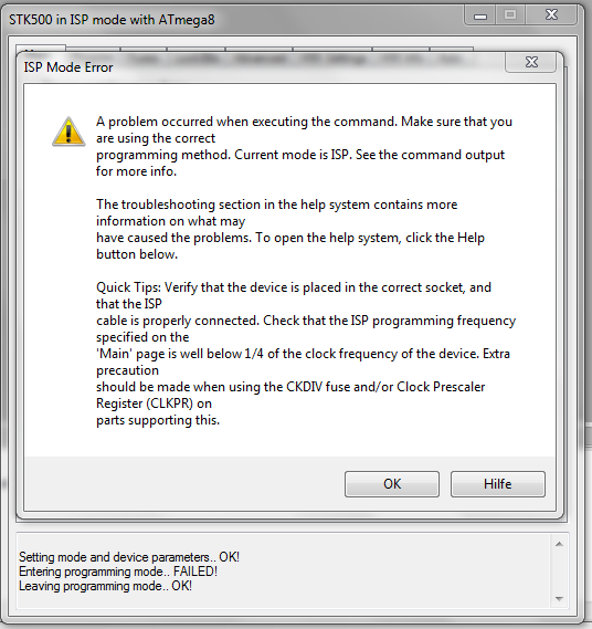

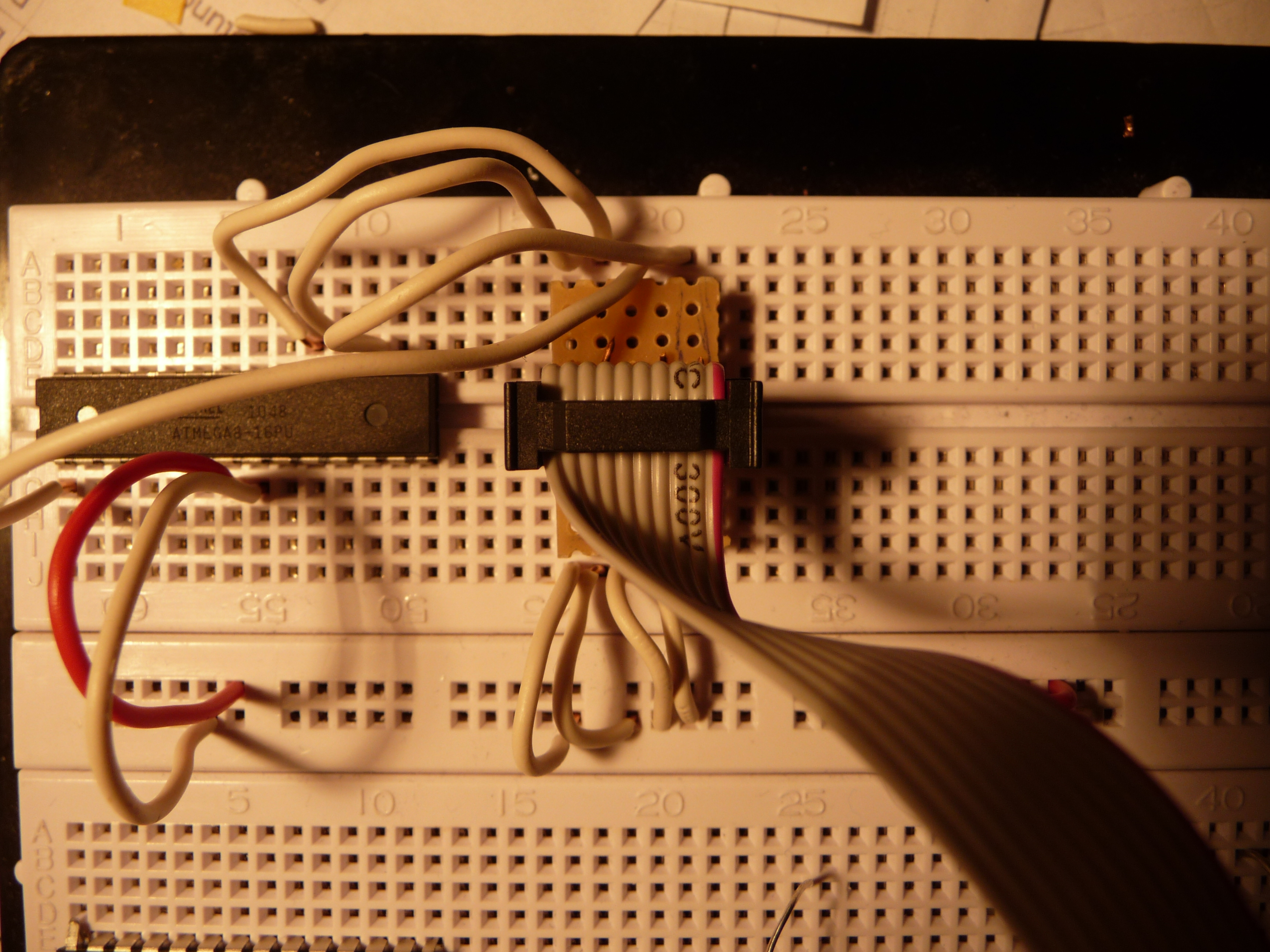

ich habe gestern den Diamex Prog-S bekommen und ich habe direkt versucht
damit einen µc (einen ATMEGA8) zu programmieren (ist das erste mal, dass
ich etwas mit einem Mikrocontroller mache). Aber ich bekomme im AVR
Studio 4 immer eine Fehlermeldung, wenn ich auf dem Mikrocontroller
zugreife (siehe Anhang).
Hoffentlich kann mir einer bei meinem Problem helfen :)

Gast #2698136
Hi
und wie sieht es mit dem GND aus ? Ist der auch beschaltet ?Wenn
derProgger keine Verbindung zum GND hat, sind seine Signale wirkungslos.
Gruß oldmax

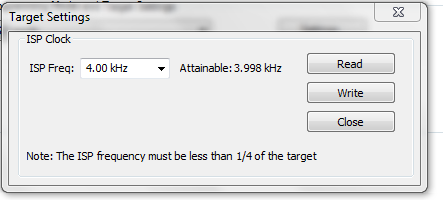

also GND vom Progger habe ich jetzt mit GND verbunden und der ATMEGA
bekommt 5v strom von einem Labornetzteil an den Pin 7 (GND liegt an Pin
8 an) und ich habe die Übertragungsrate auf 4 kHz gestellt (glaube ich
zumindestens siehe Screenshot), aber ich bekomme immernoch genau die
selbe Fehlermeldung.

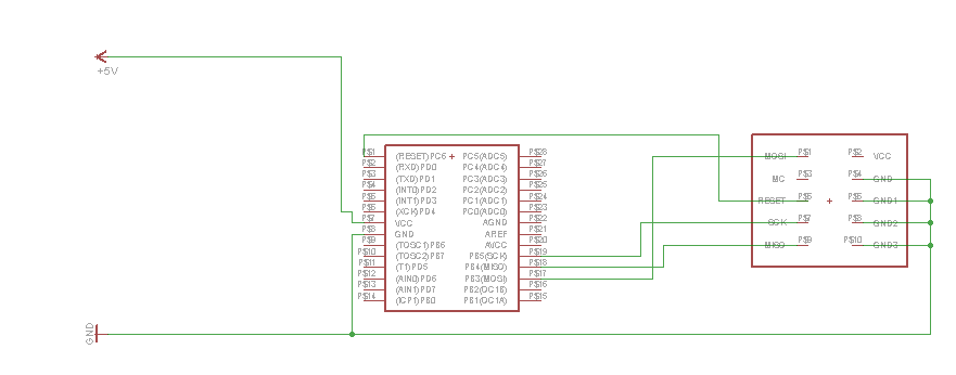

200mA ist fast schon zu viel für einen AVR, an dessen Pins keine Last
hängt. Hast du irgendetwas an den Ausgängen angeschlossen? Poste doch
mal den Schaltplan deines Aufbaus.
OP #2699455
An den Ausgängen ist nichts angeschlossen (halt nur an MISO,MOSI,RESET
und SCK). Der Schaltplan ist im Anhang (Die Kondensatoren sind jetzt
noch nicht eingezeichnet).
EDIT: Mir fällt gerade auf diesem Bild
(http://www.mikrocontroller.net/attachment/145596/Photo_00009.jpg) auf,
dass dort ein Widerstand zwischen Reset und VCC ist. Muss ich das in
meiner Schaltung evtl. auch so machen?
