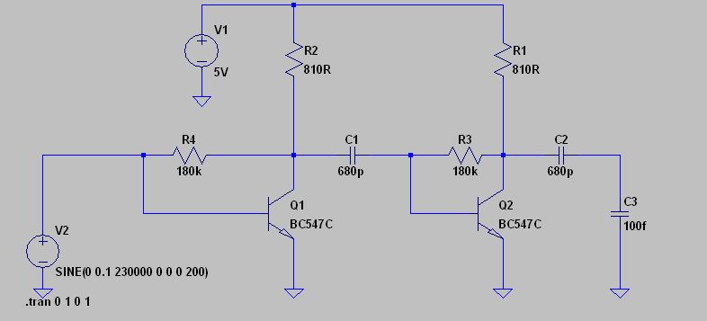

Hallo zusammen.
Anbei findet Ihr eine Transistorschaltung aus 2 Transistorstufen. Ich
habe bisher angenommen, dass es sich hier um eine Verstärkerschaltung
mit dem Verstärkunsgverhältnis von 180k/810R handelt.

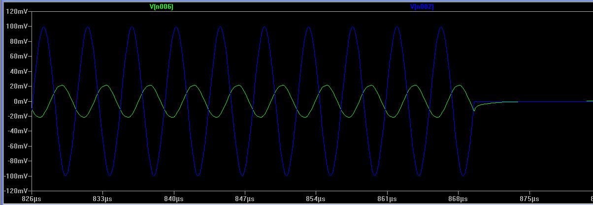

Also habe ich die Schaltung mit LTSpice simuliert und habe am Ausgang
gemessen (C2). Mein Ergebnis erbrachte jedoch nicht das von mir
erwartete.
Anstatt dass das Ausgangssignal größer wird, wird es kleiner als das
Eingangssignal (V1 = Sinus 230kHz).
Kann mir jemand diese Schaltung erklären?
Danke an Euch
(Firma: matzetronics) #2698182
Erm, was soll den C3 sein? Ein 100 Farad Kondensator? Falls ja,
schliesst der den Ausgang wechselstrommässig gegen Masse kurz - Pegel
weg.
Deine Verstärkungsberechnung ist da auch nicht richtig. Die 180k
Widerstände liefern nur die Basisvorspannung für die Transistoren. Das
Verhältnis von Kollektorkreiswiderstand (810R) und
Emitterkreiswiderstand (0R) ist hier entscheidend. Da im Emitter nur ein
Draht ist, wird die Verstärkung fast ausschliesslich durch die
Charakteristik des Transistors und dessen Verstärkung bestimmt.

Ja, das sind 2 Transistorstufen, aber kein Verstärker. Wegen der
Parallelgegenkopplung haben diese Stufen einen niedrigen
Eingangswiderstand, der die vorhergehende Stufe so belastet, dass keine
Verstärkung stattfindet. Die viel zu kleinen Koppelkondensatoren tun das
übrige...
Wenn du wirklich 230kHz verstärken willst, dann jedenfalls nicht so, in
der Schaltung ist alles falsch. Besser du sagst, was eigentlich getan
werden soll.

Ich habe diese Schaltung vorgesetzt bekommen und möchte nun die Funktion
heraus finden. Ich habe ein 230kHz Sinussginal aus einer Quelle mit
einer Impedanz von ca. 200 Ohm. Es handelt sich um Piezoschwinger
(Schallaufnehmer).
Möglicherweise soll hier nur eine Signalverstärung durchegführt werden.

Ich habe die Ausgangskapazität von 100f gegen einen 1MOhm Widerstand
ausgewechselt und das Ergebnis ist das Gleiche. Die Ausgangsspannung ist
kleiner als die Eingangsspannung.
Jetzt habe ich von Euch auf einmal 2 unterschiedliche Meinungen gehört.
Handelt es sich bei dieser Schaltung nun um einen Verstärker oder nicht?
Kann mir jemand die Funktion des 180kOhm Widerstandes erklären?
Ist der 1kOhm Widerstand als Pull Up zu betrachten?
Das ist der Arbeitswiderstand der Transistorstufe. Daran fällt eine
Spannung ab, die proportional zum CE Strom ist.

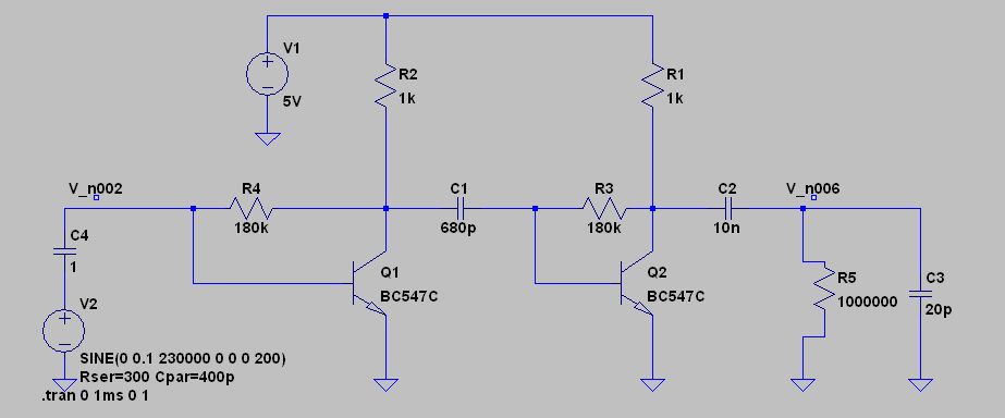

Gast #2698235
100f sind 0.1 pikofarad - ähm, nur mal so eingeworfen... ;)
und den 180k macht man genau soo gros, das am Kollektor die halbe
Betriebsspannung zu messen ist.
Gast #2698248
Ja ok, die 100f waren falsch, habe ich bereits rausgeworfen.
Ich habe aber einen Fehler in der Simulation gemacht. Ich muss die
Quelle noch kapazitiv vom Eingang der Vertsärkerschaltung trennen.
Und schon ist die Ausgangsspannung wesntlich größer als die
Eingangsspannung.
#2698287
Das ist so nicht richtig. R2 ist der Ausgangswiderstand der ersten Stufe
und R3 ist der Gegenkopplungswiderstand der 2. Stufe. Du kannst dir den
R2 in Reihe zum C1 denken. Und schon ergibt das einen invertierenden
Verstaerker (wie bei der OP Schaltung auch) Und dessen Verstaerkung
bestimmt sich ueber das Verhaeltnis R3/R2. Da kann aber nur so hoch
getrieben werden wie es die Leerlaufverstaerkung der Stufe zulaesst.
Also kann die Verstarkung nicht groesser werden als R1/(Ut/Ic). Bei der
ersten Stufe muss man noch beruecksichtigen das deren Ausgangswiderstand
durch ihren Gegenkopplungsfaktor kleiner wird.
(Firma: matzetronics) #2698298
Helmut Lenzen schrieb:
> Bei der
Das ist im Prinzip richtig, wenn allerdings der Quellwiderstand des
Signalgenrators klein ist (ideal eben), dann kommt das hier nicht zum
Tragen. Ausserdem haben wir es ja hier mit einem Verhältnis von 180k:1k
zu tun, da ist dann doch der Transistor das bestimmende Element, da er
hier mit Sicherheit nicht 180-fach verstärken kann.
Aber das Problem ist ja schon gelöst :-)

Gast #2698398
MaWin schrieb:
> ArnoR Aussage ist einfach grober Humbug
>> Ja, das sind 2 Transistorstufen, aber kein Verstärker....
Ja, da hast du natürlich recht. Ich hab da übertrieben, weil ich
Verstärker anders bauen würde auch wenn der Aufwand etwas größer wird.
Die obige Schaltung verliert schon am Eingang 20% Signal, weil der
Eingangswiderstand für 300Ohm Quellwiderstand zu niedrig ist. Jede der
obigen Verstärkerstufen hat eine Verstärkung von 40dB, der gesamte
Verstärker aber nur 70dB. 10dB gehen durch die nicht passenden Ein-
Ausgangswiderstände verloren.
