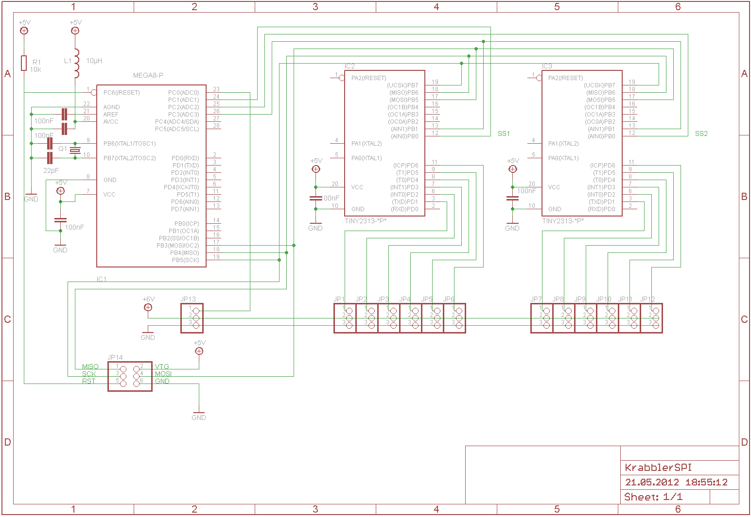

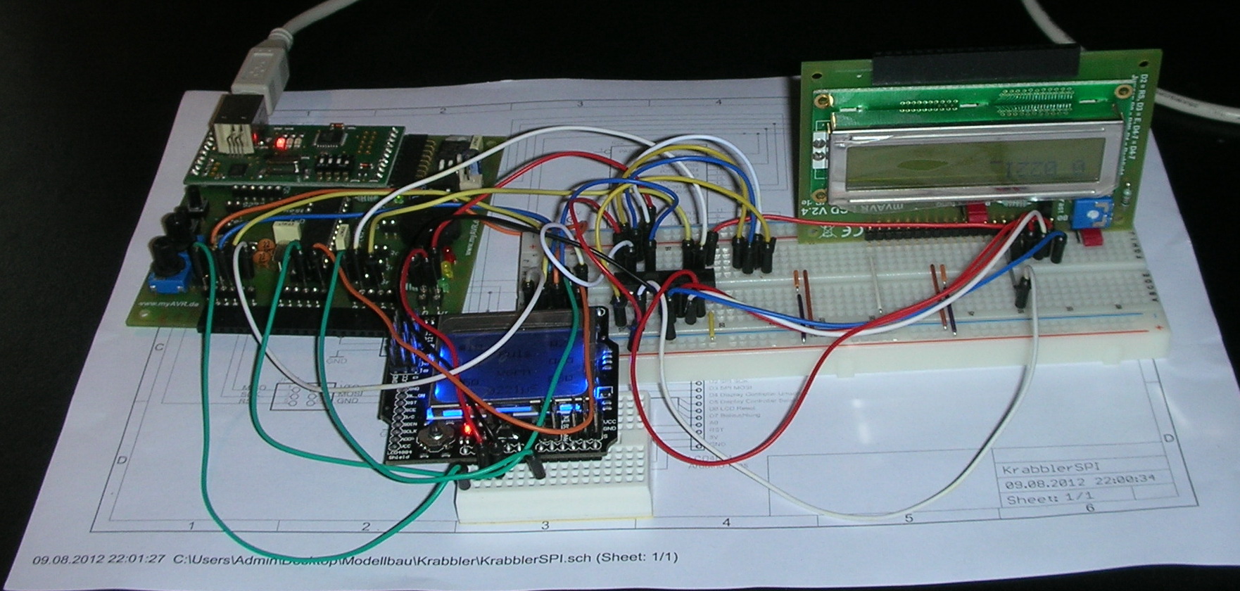

Für ein neues Projekt suchte ich nach einer Möglichkeit, einen Atmega8
mit zwei ATtiny2313 per SPI zu koppeln. In den Foren finden sich viele
Anregungen, aber die vollständige Lösung war nicht dabei.
Hier deshalb mal mein Testaufbau mit Schaltung und Source für die MCUs
in Assembler.
Der Aufbau ist getestet und funktioniert.
Bezüglich der Beschaltung der MCUs bin ich nicht ganz sicher, ob hier
alles optimal gewählt ist. Für Hinweise bin ich dankbar.
Huldreich

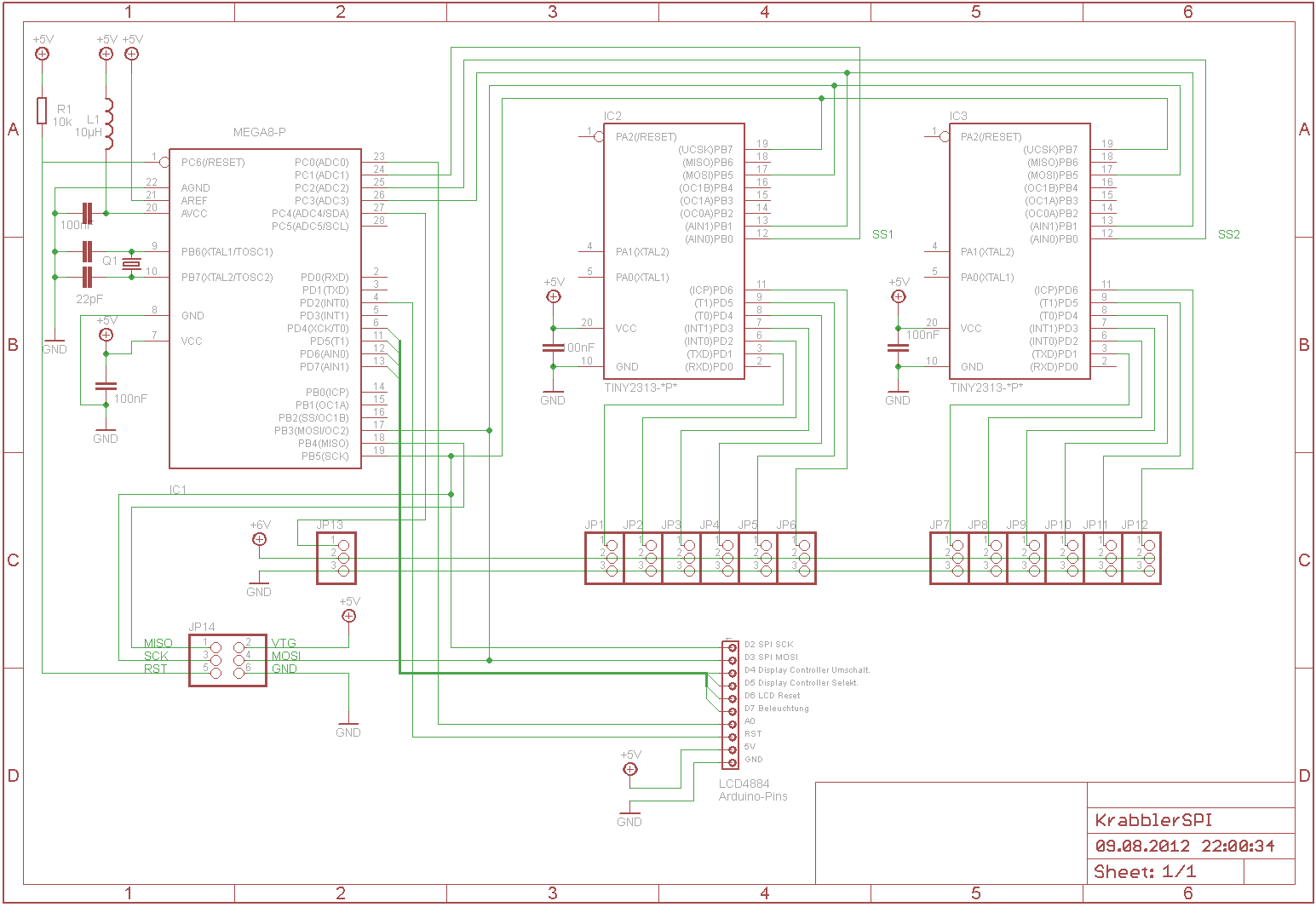

So einfach war es denn doch nicht, so hatte ich viele Wochen zu tun, bis
der Versuchsaufbau wirklich stand.

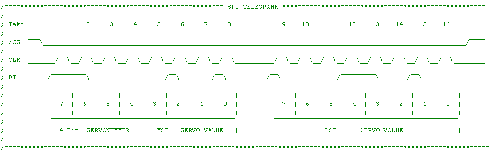

Da ATTiny kein SPI hat, ist USI zu verwenden. Dies funktionierte beim
ersten Byte auch gut, ab dem zweiten kam es zu Fehlern. Deswegen habe
ich mir eine Art Handshake ausgedacht. Zur Kontrolle habe ich zunächst
zwei LCD-Displays angeschlossen.
ATMega steuert die Slaves per Slaveselect (PortC1 oder C2) und erhält
die Antwort als Pegelwechsel über PINC3.
Die vollständige Source habe ich angehängt, ist aber noch nicht geordnet
und daher mühsam zu lesen, deswegen habe ich die entscheidenden Passagen
hier herausgenommen, zunächst der ATMega8

Eigentlich hätte das sofort funktionieren müssen; es geht jedoch nur mit
der Warteroutine 100µs für den ATMega, sonst wird ab dem zweiten Byte
nur Müll oder gar nichts empfangen.
Wer kann das erklären?

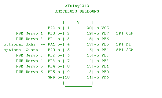

von Steffen H. (avrsteffen)
Hallo Huldreich
Einen tiny2313 für eine vollständige SPI Kommunikation zu verwenden ist
keine so gute Idee. Wenn du allerdings auf das zurücksenden von Daten
per 'DO' verzichten kannst, dann hab ich da was für dich. Ich verwende
es in einer Positionsanzeige mit 3x8 7-Segmentanzeigen. Der tiny2313
arbeitet hierbei als Slave und nimmt die Daten vom SPI entgegen.
Momentan läuft der SPI Takt des Masters mit 16Mhz/64 = 250kHz. Der SPI
Slave ala tiny2313 hat einen /CS Eingang. Die SPI Auswertung erfolgt im
Interrupt. Und wenn alle Bytes empfangen wurden, wird ein Flag im
GPIOR0-Register gesetzt welches man in der Hauptschleife abfragen kann.
Der Vorteil der Interruptbehandlung des SPI liegt darin, dass man wärend
des SPI-Transfers weiterhin andere Aufgaben erledigen kann.
Hier die Defines:

So, ich hatte mal ein wenig Zeit und hier mal meine Version von einem
6-Kanal SERVO-PWM Treiber der via 2Byte SPI-Telegramm angesteuert wird.
Kann ihn leider noch nicht testen, da ich keinen SPI-Master zur
Verfügung habe. Die PWM für die Servos jedenfalls steht aal glatt an den
Ausgängen an.
Wenn es mal jemand testen könnte und mir ein positives Feedback gibt,
werde ich es in die Codesammlung einstellen.

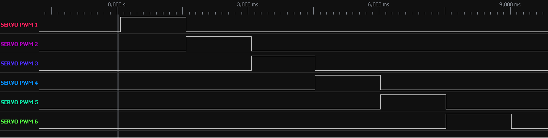

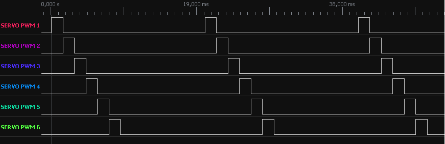

Und hier noch ein paar Bilder zum besseren Verständnis.
von Huldreich (Gast)

Hallo Steffen,
welches Oszilloscop (Hardware, Software) hast Du für die Darstellung
benutzt?
U.
> benutzt?
Das ist ein Logic Analyzer mit zugehöriger Software.
http://gadgetforge.gadgetfactory.net/gf/project/butterflylogic/
Eine sehr nützliche Anschaffung.

Huldreich schrieb:
> as wird kompensiert; ist damit gemeint eine evtl. vorher ablaufende
> ISR?
> Wozu dienen weiter unten die NOPs?
Wenn die ISR angesprungen wird, dann weiß man ja nicht, ob vorher ein
1Byte oder 2Byte Befehl abgearbeitet worden ist. Wenn es ein
2Byte-Befehl war, dann ist schon wieder 1Systemtakt flöten gegangen.
Deshalb diese Abfrage am Anfang der ISR.
Desweiteren wird ja der System-Clock für den Timer durch 8 geteilt. Das
heißt ja, dass der Timer aller 8 sys-clk wieder eins hochgezählt wird.
Diese nop's sind eigentlich nur zur kompensation dieser 8 Takte drin.
Macht man das nicht, dann hat man um maximal 7 Takte verschobene
Compare-Zeiten der Impulseausgabe.
Wenn man es nicht so genau braucht, dann kann man sich das alles auch
sparen.
Huldreich schrieb:
> Master sendet Slaveselect (low), wartet auf Slaveantwort (low),
> sendet erst dann nur ein Byte, legt Slaveselect auf high, wartet bis
> Slave mit high Datenempfang und -verarbeitung quittiert, dann folgt das
> nächste Byte. Ist dann nicht so elegant wie eine reine
> Interruptsteuerung aber vielleicht einfacher.
Das ist dann aber kein SPI mehr. Und ausserdem hat man dadurch bei jedem
Slave den man am Master hat noch eine Signalleitung mehr drin.
Huldreich schrieb:
> Alternativ könnte ich mir vorstellen, dass man einfache (kurze) ISRs für
> alle Interrupts erstellt und dann einen einmaligen kurzen Fehler
> (Verlängerung) für die Pulsdauer akzeptiert; das dürfte bei 50Hz
> Wiederholfrequenz nicht ins Gewicht fallen.
Wie gesagt, wenn man die Impulse nicht auf den Takt genau braucht, dann
kann man die ganze Taktkompensation wegfallen lassen. Bei 8Mhz ist ein
Takt 125ns lang. Macht bei eventuellen 7 Takten 875ns. Muss man mal
ausprobieren, ob die Servos da eventuell zu zittern oder knurren
anfangen.
Ich kann es leider nicht testen. Hast du es denn schonmal testen können?
Gruß Steffen
Hallo Steffen,
momentan habe ich keinen Versuchsaufbau; deswegen kann ich Dein Programm
nicht testen.
Peter Dannegger schrieb:
> Man hat keinen Sendepuffer und somit hat der SPI-Slave nur einen halben
> SCK-Takt Zeit, in den Interrupt zu springen und das nächste Byte zu
> schreiben, also ein Ding der Unmöglichkeit.
Wenn dem so ist und außerdem saubere Servoimpulse generiert werden
sollen, gibt es nur noch zwei Interrupts, die die Pulsdauern festlegen.
Die Kommunikation mit dem Master kann nur per Polling mit Handshake
erfolgen.
Mal probieren ob das dann funktioniert.
Mit bestem Gruß
U.
Damit meint der Peter aber das zurücksenden von Daten als Slave. Als
Slave Daten empfangen klappt schon ganz gut.
Steffen
Hallo Steffen,
langsam komme ich weiter.
Per Handshake ist mir eine einwandfreie Datenübertragung gelungen.
Die beiden MCUs müssen dann eben immer kurz aufeinander warten;
allerdings dürften dann auch bei längeren ISRs keine Daten verloren
gehen.
Die Programmcodes sind nicht gekürzt, vielleicht hat später mal jemand
Interesse daran.
Die wichtigen Routinen heißen beim Master Bytetransfer und
Daten_an_Slave, beim Slave mainloop und ml2.
Viele Grüße
U.
