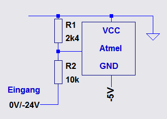

Ich möchte einen Schaltung mit Atmega 16 an ein externes Gerät
anschließen welches jedoch nur negative Ausgangssignale hat (0V =
High-Pegel & -24V = Low-Pegel).
Wie muss ich den AVR beschalten um die High- und Low-Pegel auswerten zu
können?

Ich glaube wir reden aneinander vorbei
Geben ist folgendes:
1. GPS-Gerät mit 4 Ausgängen (0V = High-Pegel & -24V = Low-Pegel)
2. Atmega16-Schaltung mit 4 Einängen (mit je ein 10k-Ohm Widerstand)
Der Atmega 16 soll die Signale vom GPS-Gerät auswerten können.
Gast #2699063
@Udo Neist
Daran habe ich auch schon gedacht, jedoch ist mir gerade etwas
aufgefallen:
Die Pegel des GPS sind nicht fix auf 0V und -24V sondern 0V und -VCC
(Minus VCC)...wie kann ich diese dann sinnvoll ansteuern, dass diese
z.B. in einem Bereich von -12 bis -28V laufen ?
Gast #2699090
Sollte auch mit 2 Widerständen klappen.
4k7 nach +5V, 15k zum Modem.
Macht bei 0V Eingangsspannung 3,75V, ausreichender H-Pegel.
bei -12V um die 0V und bei -28V Eingangsspannung -4V.
Mit den Pegeln zum AVR über einen 10k-Schutzwiderstand, die -4V bügeln
die internen Schutzdioden weg. Man kann natürlich noch extra 2 1N4148
einsetzen.
Optokoppler ist natürlich die elegantere Variante.
Gast #2699576
Warum definierst du nicht die VCC vom AVR als GND für beide Signale.
Dann kommt -5V an dessen GND-Anschluss und die 24V Eingangssignal teilst
du mit Widerständen herunter.
Wenn du nur eine 24V-Versorgung als Ausgangsbasis hast, dann nimm einen
-5V-Regler (7905) zur Versorgung des Atmel.
Siehe Bildchen.
#2702837
Nick schrieb:
> @Udo Neist
> aufgefallen:
Man berechnet die nötigen Ströme (Datenblatt) durch die LED, die ein
sicheres Schalten des Transistors ermöglicht (Kopplungsfaktor). Wenn das
wegen der Spannungsfestigkeit bzw. dem notwendigen Strom nicht
ausreicht, würde eine passende Z-Diode parallel zur LED helfen. Hier
müsste dann der Serienwiderstand entsprechend gewählt werden.
