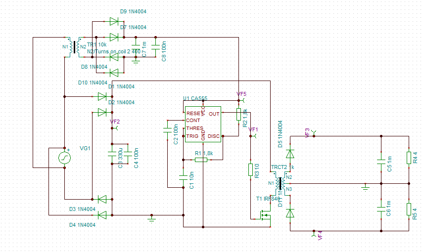

von Max W. (max96)
ich habe heut mal eine kleine Schaltung entworfen und simuliert. Das
ganze soll ein Schaltnetzteil von 230V AC auf +/-20-40V DC sein. Die
Ausgangsspannung sollte irgendwo in diesem Bereich liegen. Die
Dimensionierung des Trafos und des Duty-Cycles ist noch ungenau. Nun
sieht die Simulation relativ ordentlich aus. Meine Frage an euch ist
nun: Kann sowas auch in der Realität funktionieren oder habe ich gerade
einen guten Störsender entworfen bzw. raucht mir da irgendetwas ab? :D
Ich habe mich in letzter Zeit etwas mit SNT's beschäftigt und weiß das
mein Konzept keiner der üblichen Topologien entspricht.
von MaWin (Gast)
Nein.
Du konntest dich offenbar nicht zwischen einem Sperrwandler und einem
(Durch)flusswandler entscheiden.
Und für D5/D11 eine 1N4004 ist auch eher für 100Hz als für 27kHz.
von Ben _. (burning_silicon)
Vergiss das mal ganz schnell mit dem NE555. Das Ding ist ein Timer und
keine eierlegende Wollmilchsau. Wenn Du zwei getrennte
Ausgangsspannungen haben willst ist der Sperrwandler genau Deins. Der
hat ein deutlich besseres Kreuzregelverhalten als ein Flußwandler.
Allerdings kannst Du Deinen Schaltplan so ziemlich komplett in die Tonne
treten. Wo ist denn da die Rückkopplung um sekundärseitig eine
einigermaßen stabile Spannung zu kriegen? Ist beim Sperrwandler
essentiell, sonst explodiert alles auf der Sekundärseite. Zuerst die
angeschlossene Elektronik und irgendwann die Siebelkos wenn die Spannung
hoch genug gestiegen ist. Irgendwann zerreißt's auch den primärseitigen
Schalttransistor. Aber der kommt sowieso recht schnell, weil Du hast ja
praktischerweise den Snubber gleich weggelassen um der Streuinduktivität
freien Lauf zu lassen.
Schau Dir doch einfach mal den Schaltplan vom UC3842 oder so an... Da
ist alles drin was Du brauchst, einschließlich Schutzschaltung und
Rückkopplung. Spart sogar den 50-Hz-Trafo für Deine Hilfsspannung.

Man kann natürlich ein ungeregeltes Schaltnetzteil ohne Rückkopplung auf
diese Art bauen. Das funktioniert dann wie ein normaler Trafo, nur mit
höherer Frequenz. Duty-Cycle sollte dann natürlich immer fest 50% sein.
Mit allerdings wäre eine Strombegrenzung schon nicht verkehrt, deshalb
ist der NE555 als Taktgeber keine besonders gute Wahl. Also doch lieber
ein Regler-IC nehmen, am besten eins mit max. 50% Duty-Cycle und das
Feedback so fest einstellen, dass der Regler immer voll aufsteuert.
Bullshit.
Sperrwandler mit etwas Leistung müssen immer geregelt sein. Ungeregelte
Wandler machen nur Sinn wenn die Leistung sehr gering, die Last bekannt
und konstant ist. Und auch dann führt eine Schwankung der
Betriebsspannung zu beachtlichen Schwankungen der Ausgangsleistung.
Wenns unbedingt ein ungeregelter Wandler sein soll dann Gegentaktwandler
mit einer kleinen Mindestlast (etwas Streuinduktivität gibts immer).
Sowas kann 50/50 Vollgas laufen und setzt die Eingangsspannung abzüglich
der Verluste ziemlich genau mit dem Wicklungsverhältnis des Trafos auf
die Sekundärseite um. Funktioniert aber nur deshalb weil sich die im
Magnetfeld des Trafos gespeicherte Energie problemlos wechselseitig über
die Primärzweige abbauen kann und nicht wie beim Sperrwandler mit einer
Diode in die Last gezwungen wird.

von Johannes E. (cpt_nemo)
Max W. schrieb:
> .... und weiß das mein Konzept keiner der üblichen Topologien entspricht
Doch, das ist im Prinzip ein ungeregelter Durchflusswandler, s. z.B.
hier: http://www.joretronik.de/Web_NT_Buch/Kap8/Kapitel8.html#8.1. In
Bild 8.1D ist ziemlich genau deine Schaltung beschrieben.
Ist aber wie oben schon geschrieben nur für relativ geringe Leistung bei
einigermaßen konstanter Last sinnvoll.

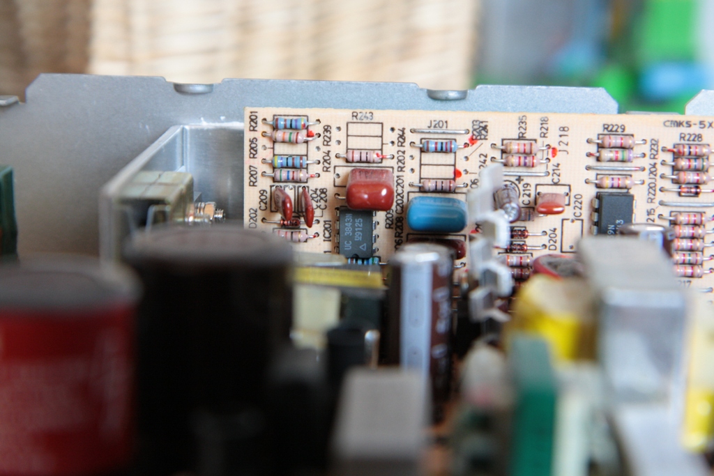

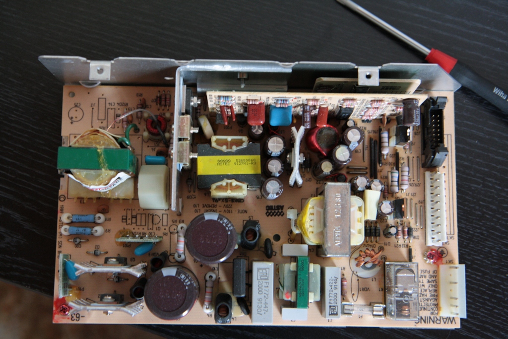

von Автомат К. (dermeckrige)
Ben _ schrieb:
> Alle genannten ICs (UC3842, Viper100) sind Sperrwandler-ICs!
Wieder falsch! Wo steht denn das der UC384x auf
Sperrwandler-Applikationen beschränkt sein muss?
Ein Gegenbeispiel habe ich vor mir auf dem Tisch liegen. Soll ich ein
Foto machen? ;-)
Ben _ schrieb:
> Ich hab nicht behauptet, der 3842 ginge ausschließlich für Sperrwandler
> - aber dank diverser Hersteller vielverkaufter Unterhaltungselektronik
> dürfte er unbestrittenerweise 99% vom Einsatzbereich des 3842 ausmachen.
> Wenn Du so ein Ding als Taktgeber für Deine Nixie-Uhr verwendet hast
> darfst Du stolz drauf sein! ;)
Und schon wieder falsch! Ich würde mich doch nicht so weit aus dem
Fenster lehnen, wenns was selbstgebasteltes wäre. Mit Nixies habe ich
nichts am Hut.
Siehe Fotos...
Stammt übrigens von ASTEC
Ich sehe da nur einen 3843...

deswegen kann ich jetzt nicht mehr nachsehen um was für eine
Wandlertopologie es sich handelt. Wäre aber möglich, daß es sich in
Verbindung mit der Drossel in der Mitte der Platine um einen
Step-Down-Wandler handelt, mit dem die 5V aus den 12V erzeugt werden
oder so. Ich glaube der eigentliche Wandler von Netzspannung herunter
auf Kleinspannung ist wieder ein Sperrwandler, nur mit zwei
Primärtransistoren. Jedenfalls klang das Ding im Leerlauf und beim
Abschalten so (langsam in der Frequenz fallender Fiepton).
Ich habe auch schon Schaltungen gesehen, die den 3842 mit zusätzlichen
Treiberschaltkreisen in Gegentaktwandlern verwenden - der Sinn davon
erschließt sich mir aber nicht.
Ben _ schrieb:
> Lustig, ich hatte zu 486er Zeiten genau dieses Netzteil um den PC damit
> lüfterlos zu kriegen. Ist aber lange in der Restekiste untergegangen,
Das glaube ich Dir, denn die Dinger wurden zu massen für 5,- DM bei
Conrad im Restposten vertickt. :-)
Glaub mir, so viel Aufwand haben die darin nicht betrieben. Es handelt
sich um einen Halbbrücken-Flusswandler - man spart die
Entmagnetisierungswicklung und die MOSFETs müssen nicht so spannungsfest
sein. Auf dem Kühlblech in der Mitte befinden sich ausschliesslich
Dioden, daneben gleich die Ausgangsdrossel.
von MaWin (Gast)
Vielleicht sollte einer von euch rechthaberischen Zicken
wieder zu Max Netzteil zurückfinden,
welches weder ein Flusswandler noch ein Sperrwandler ist,
sondern einfach nur falsch, und daher
"keiner der üblichen Topologien entspricht".
Im Einschaltmoment des Transistor ergibt sich ein "Fluss",
im Ausschaltmoment keinerlei Strompfad, welches über die
Streuinduktivität zum Ansteigen der Spannung führt, bis
ein Bauteil nachgibt.
