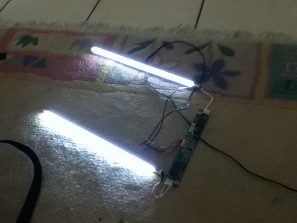

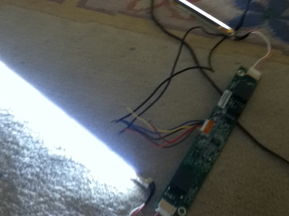

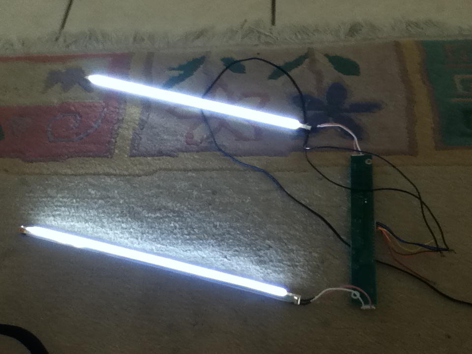

Ich wollte mal fragen wie ich die röhren aus einem ausernander
geschraubtem Bildschirm
Betreiben kann. Auf der Trafo-Platte steht : +15v +15 GND GND ON/OFF BAI
(Backlight ???)
Und was Schließ ich jetzt an BAI und ON/OFF ???
Danke im Voraus :)
Gast #2699594
ON/OFF ist ein Steuereingang, der die Beleuchtung an- oder ausschaltet,
wie der Name vermuten läßt. Wenn die Röhren nicht angehen, versuchsweise
mal mit GND oder (notfalls über Widerstand) +15V verbinden.
BAI könnte ein falsch gedrucktes BRI, von "Brightness" sein, also
Helligkeitsregelung. Ich vermute, eine Steuerspannung an diesem Eingang
beeinflußt die Helligkeit.
Übrigens: Es empfiehlt sich, den ganzen Kram im Betrieb nicht
anzufassen, die Röhren laufen teils mit über 400 Volt.
