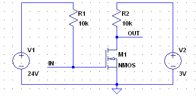

Hallo Zusammen,
suche eine Lösung ein 24V Einganssignal auf 3V zu bringen, Schaltpegel
um 1.5V. Die Schaltung muss nicht schnell sein, aber sie sollte einfach
und robust sein. Habe was mit einem FET aufgebaut (Bild 1), leider haben

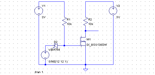

die Kleinsignal FETs ein sehr kleines Vgs. Beim zweiten Aufbau wurde die
24V durch eine Diode entkoppelt, der Schaltpegel liegt bei 1.2V was ok
ist. Was haltet ihr von dieser Schaltung, lässt sich das eleganter
lösen?
Gruss
Gast #2699655
Die Schaltung sollte funktionieren, wenn der Eingang nur mit z.B. einem
Relays auf Masse gezogen wird und sollte nicht kaputt gehen, wenn 24V
angelegt wird.
Gast #2699676
> angelegt wird.
Das erfüllt ein Spannungteiler bestens.
