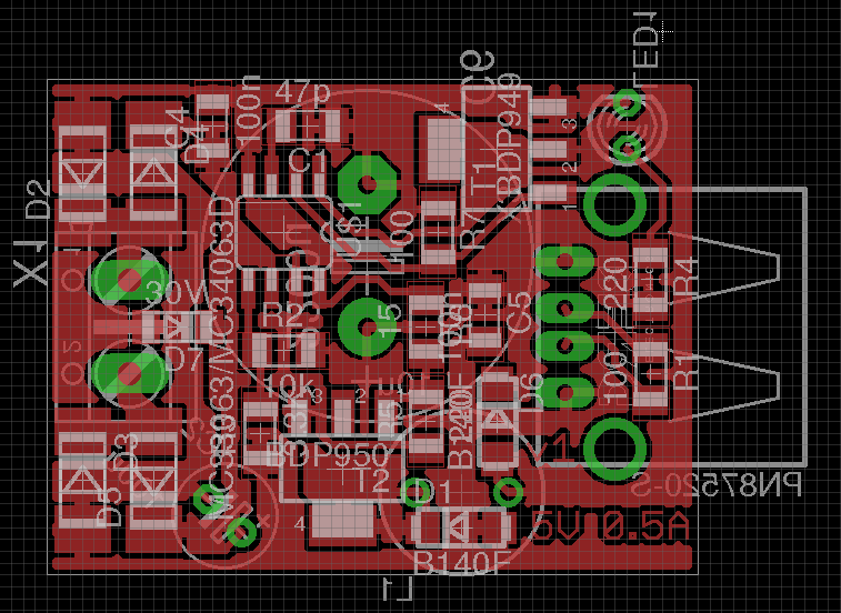

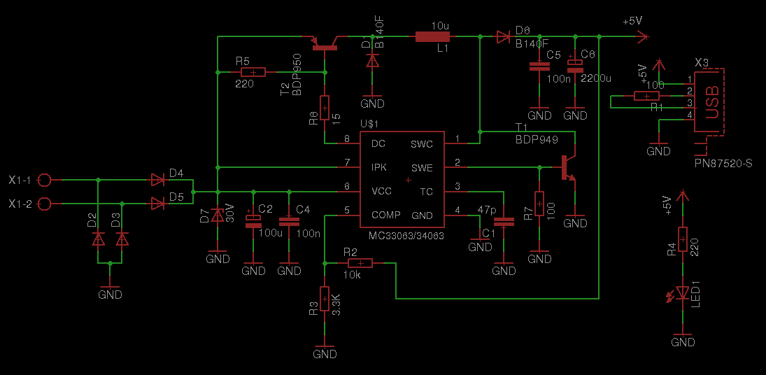

Ich will einen SEPIC Wandler auf Basis des mc33063 bauen. Das Ziel ist,
aus Wechselspannung im Berreich 3-30V 5V bei maximal 500mA zu erzeugen.
Dazu habe ich die Schaltung aus [1] auf Seite 18 als Grundlage genommen.
Solange die LED die einzige Last ist, schaft es die Schaltung 5V zu
erzeugen. Das Problem dabei ist, dass die Schaltung immer soviel Strom
zieht, wie ich am Labornetzteil als Begrenzung angebe. Am Wärmsten wird
dabei der BDP949 T1. Der Kondensator C1 schwingt wie erwartet und auch
Basis und Collector an T1 schwingen laut Oszilloskop wie erwartet.
Warum und wo genau könnten in der Schaltung der viele Strom fließen?
[1] http://www.mikrocontroller.net/attachment/21074/AN920-D.pdf
von mc33063 (Gast)
Als Ergänzung:
Nach dem Entfernen der Spannungsquelle leuchtet die LED noch für ein
paar Sekunden, so dass ich vermute, dass das Problem irgendwo links von
D6 liegt.

C2 zu klein, L1 zu klein, R6 zu klein.
von mhh (Gast)
Über D7 müsste auch noch mal verhandelt werden...
von noch Gast (Gast)
woher hast du die Schaltungskombination von R7 und T1 an Pin 2 des ICs?
Per Ferndiagnose würde ich jetzt mal sagen, das diese Anordnung das
problem ist.
T1 wird warscheinlich nie vollständig in den hochohmigen Bereich
gelangen.
von hinz (Gast)
Und von R_sc und C_T (hier C1) wollen wir gar nicht erst reden...
von hinz (Gast)
hinz schrieb:
Und natürlich auch noch C6!
von mc33063 (Gast)
> problem ist.
> gelangen.
Aus dem datasheet des mc33063 Seite 6 oben links. Den Wiederstandswert
von R7 habe ich Anhand der Collector Base Kapazität vom BDP949 gewählt.
Warum kommt T1 nicht in den hochohmigen Bereich? Was müsste hier
geändert werden?
Laut den Formeln aus [1] Seite 18 muss R_SC als 6milli Ohm gewählt
werden. Da habe ich eine dünne Leiterbahn auf die Platine gemacht. In
einer funktionierenden mc33063 Schaltung habe ich R_SC überbrückt und
keine solchen Probleme festgestellt.
von Raimund R. (corvuscorax)
Sieh Dir mal genau die NOTE A unter den Schaltplänen an und wähle ggf.
die Version in 2b (oben rechts auf Seite 6 des Datasheets).
