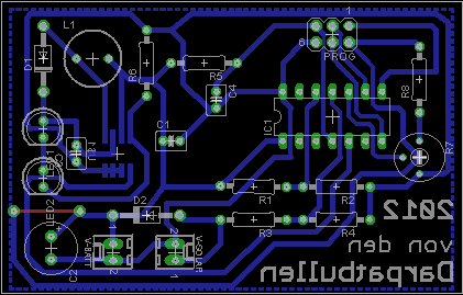

Nun habe ich eine Platine entworfen, bestück und das ganze nochmal
gemessen. Blöderweise habe ich mit der Platine nur noch einen
Wirkungsgrad von 15-20% und das ist mir dann doch zuwenig.

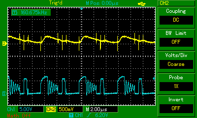

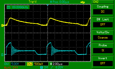

Zur Fehlersuche hab ich mal mein einfaches Speicher-Oszi angeschlossen
und den PR4404 auf dem Breadboard und auf der Platine verglichen. Es
gibt da definitv einen unterschiedlichen Signalverlauf. Ich finde nur
die Ursache des Problems nicht. :-(
Vielleicht gibt es hier im Forum jemanden der mit einen Hinweis geben
kann?
Kurze Beschreibung zu den Bildern:

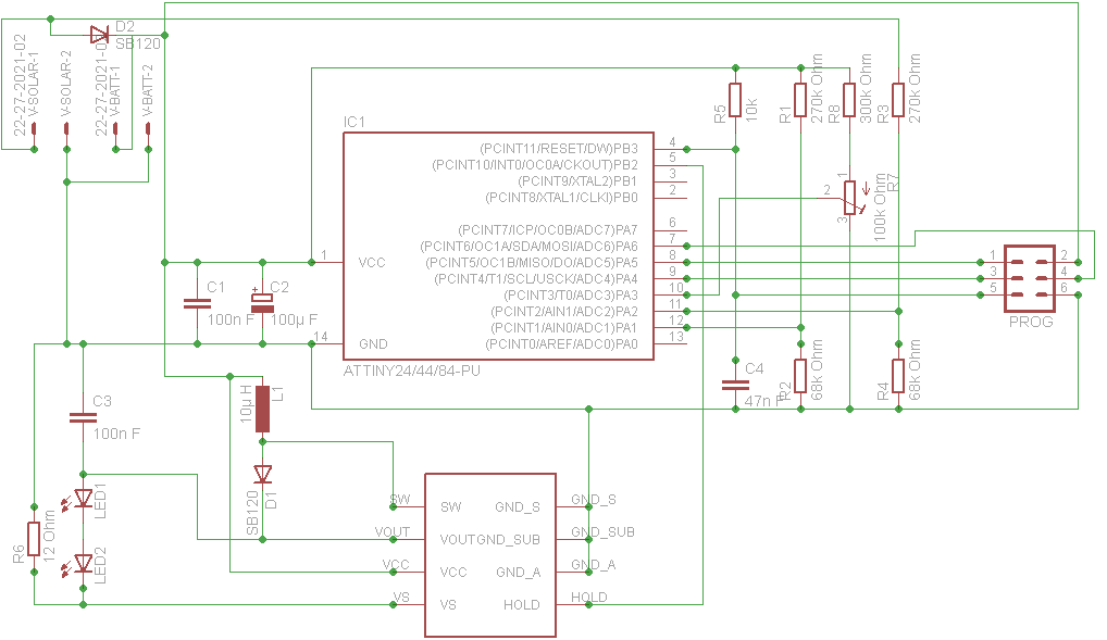

Board.png + Schaltplan.png: Eagle Schaltplan und Platinenlayout (inkl.
Bauteilgrößen)
ok.png: Signalverlauf auf dem Breadboard
nicht_ok.png: Signalverlauf auf der Platine
Als Messpunkte hab ich bei den beiden Bildern einmal den "Ausgang" der
Spule gewählt und Vs des PR4404 (also zwischen LEDs und dem 10 Ohm
Widerstand).
Ich denke dieses "Schwinger" sind normal? Die fehlen nämlich bei
nicht_ok.png bei jedem zweiten Spulen-Takt. Ich vermute hier liegt der
Hund begraben... Aber warum fehlen die "schwinger"?

Okay... das klingt ja schon mal interessant. 2 Fragen dazu:
Was genau meinst du mit "zeichne die Leistungskreise in den beiden
Zuständen ein"? Wo jeweils Masse und Versorgungsspannung liegt wenn die
Spule geladen bzw. entladen wird? Worauf soll ich achten wenn ich mir
das ansehe?
Wie sieht eine gute Masseführung aus?
Ich gebe zu: Das ist meine erste selbst gemacht Platine und ich wollte
so wenig Brücken wie nur möglich haben.
Was mich am meisten stört ist die Masse des PR4404 die durch die
Beinchen von einer LED durchgeht... Vielleicht war das ein Fehler.
