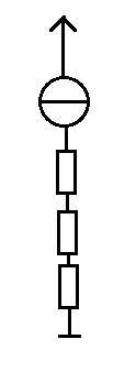

und zwar habe ich eine Frage.
Es geht um die Unterschiede zwischen Strom- und Spannungsschleife und um
die Vor- und Nachteile beim Beispiel Temperaturmessung mit z.B. Pt1000.
Eine Stromschleife ist ja eine Stromquelle und in Serie mehrere Pt1000.
Wenn einer ausfällt, dann geht nichts mehr. (Schaltung im Anhang)
Was sind die Vorteile einer solchen Beschaltung?
Das genauer gemessen werden kann?

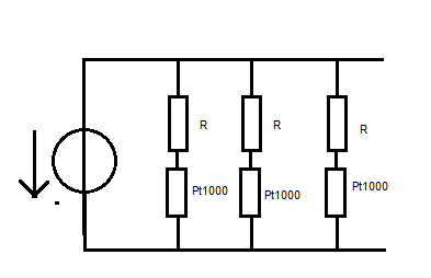

Zum Thema Spannungsschleife (Schaltung im Anhang). Verstehe ich das
richtig, dass man hier eine Spannungsquelle hat und die
Temperatursensoren hier jeweils mit einem Vorwiderstand parallel
geschaltet werden und wenn hier somit einer ausfällt die Schaltung
weiterläuft. Nur wo sind hier die Vor- und Nachteile?
Vielleicht kann sich ja der ein oder andere finden, der mir weiterhelfen
könnte.

Gast #2700624
Hä?
Von einer Spannungsschleife habe ich noch nie gehört und das man in
einer Stromschleife üblicherweise mehrere Sensoren in Reihe schaltet
höre ich auch zum ersten Mal. Hast Du da mal ein Zitat mit
Quellenangabe?
Eine Stromschleife verwendet man um den Einfluss von Störungenspannungen
zu vermindern. Darüber hinaus ist man dann relativ unabhängig von
Widerständen des Sensors und der Eingangsstufe.
Das hier:
stimmt also grob gesehen.
Gast #2700625
> könnte.
In deinen beiden Schaltungsvarianten hast du etwas ganz wesentliches
vergessen: Die Leitungswiderstände, die sich selbst wieder mit der
Temperatur und dem Kontaktzustand irgendwelcher Stecker ändern.

OP #2700637
Quellenangabe kann ich leider keine geben, da diese Theorie von meinem
Lehrer stammt.
Aber die Unterschiede sind ja, dass die Stromschleife ausfällt, sobald
ein Temperatursensor entfernt wird und die Spannungsschleife bestehen
bleibt.
Ein weiterer Unterschied ist ja noch dass bei der Stromschleife direkt
von der Spannung auf die Temperatur zurückgerechnet werden kann, wenn
der Temperatursensor linear ist. Bei der Spannungschleife muss mit Hilfe
des Spannungsteilers auf die Temperatur zurückgerechnet werden.
Fallen sonst noch jemanden Unterschiede dafür ein?
Gast #2700648
>Lehrer stammt.
Dann frag Deinen Lehrer. :-)
Also, es gibt (meines Wissens) keine Stromschleifen mit mehreren
Sensoren darin (obwohl es im Einzelfall durchaus vorkommen kann, aber
das sind keine Lehrbeispiele sondern Spezialfälle).
Und es gibt keine "Spannungsschleifen". Das ist ein Phantasiewort.
Beide Konfigurationen werden wohl auch nicht verwendet werden. Der Grund
ist ganz einfach der, das man mehrere Sensoren genau dann einsetzt, wenn
man an verschiedenen Orten messen will. Man braucht also jeweils eigene
Eingänge für die Sensoren, egal ob die mittelbare Grösse dann Strom oder
Spannung ist.
Elektrisch sind Deine Fragen zwar sinnvoll aber praktisch bedeutungslos.
Niemand überlegt was beim Ausfall eines Sensors in einer Stromschleife
passiert, weil niemand mehrere Sensoren in Serie schaltet.
Niemand überlegt das die Parallelschaltung Vorteile hat, weil niemand
mehrere Sensoren parallel schaltet.
