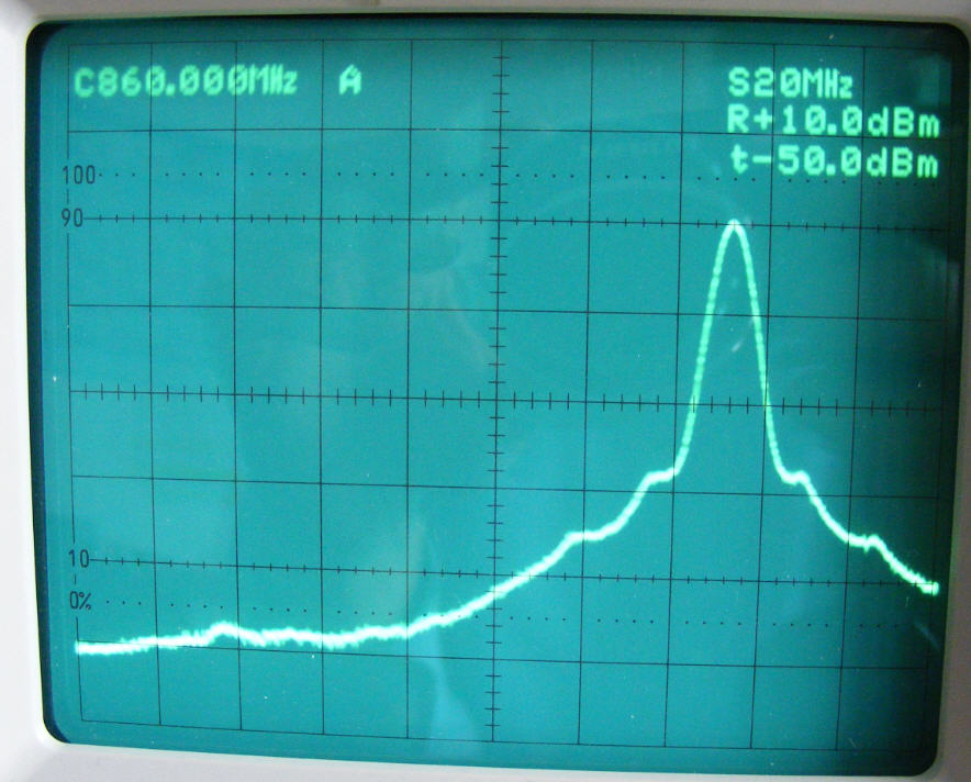

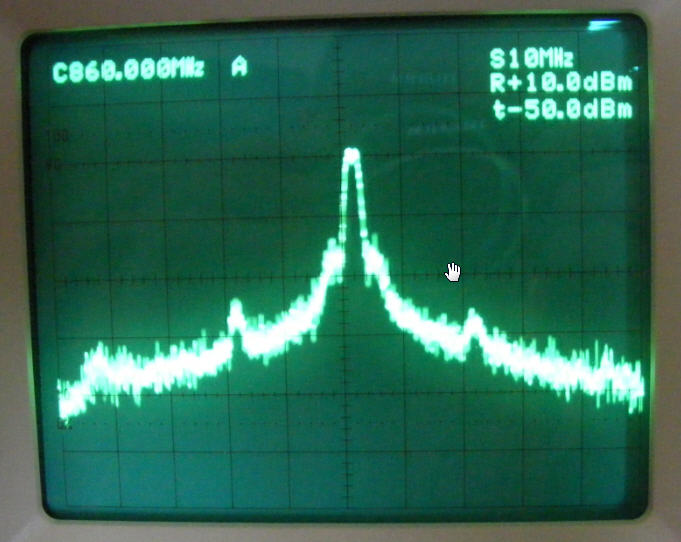

hat hier schon mal jemand bei den beliebten RFM12-Modulen die reale
Sendefrequenz ermittelt?
Ich habe mehrere Module der 868-MHz-Variante, die sich alle gleich
verhalten.
Wenn ich das Freq-Kommando 0xA320 zum RFM12 sende, sollte doch die
Frequenz 864.000 MHz eingestellt werden (nach der Formel aus dem
RF12-Datenblatt f = 10*C1*(C2+F/4000), F= 320h = 800dez). Mit meinem
Spectrum Analyzer messe ich aber eine Frequenz bei 860.000 MHz (siehe
Screenshot im Anhang, Center-Freq des Analyzers auf 860MHz, Span auf
10MHz, im Zero-Span-Modus finde ich die gleiche Signalhöhe bei 860MHz,
und deutlich weniger bei 864MHz).
Der Spectrum Analyzer HM5014-2 ist nicht kalibriert, die
(Un-)Genauigkeit inkl. Alterungsdrift sollte bei ein paar ppm liegen,
also nicht im MHz-Bereich. EinsLive wird übrigens korrekt bei 105.5MHz
angezeigt, aber das ist ja leider keine Aussage für den höheren
Frequenzbereich des Analyzers ;-)
Einer macht hier also Murks, entweder die RFM-Module oder der Analyzer,
ich kann nur nicht herausfinden, wer das ist.

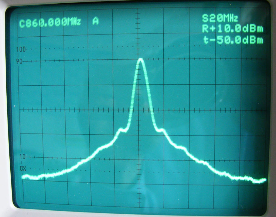

OP #2701460
Jo, danke erstmal für die schnellen Antworten.
@Holger: Ja, habe ich, aber die FSK-Modulation ist auf +/-45kHz
eingestellt, die wird man auf dem Bild vermutlich nur mit Phantasie
erkennen können, da der "Frequenzbuckel" genau in der Mitte eine
Absenkung aufweist, die Maxima liegen leicht rechts und links der
Center-Freq.
@Jupp: Mache ich was falsch? Die Center-Freq. des Spectrum-Analysers ist
auf 860 MHz eingestellt, der Span auf 10MHz, ergo wird auf dem
Bildschirm doch der Bereich von 855 .. 865 MHz dargestellt, und das
Signalmaximum liegt doch ziemlich exakt in der Mitte, geschätzt 0.2MHz
daneben, also ganz genau gemessen bei 860.2 MHz, oder? Das würde ich ja
noch als Abweichung durchgehen lassen, aber nicht die 4 MHz zu den
eingestellten 864MHz...
Grüße, und weiter ratlos,
Tobias
OP #2701639
Desweiteren:
- Das Signal kommt wirklich von meinem Sender. Schalte ich diesen aus,
so zeigt der Spectrum Analyzer nur noch Grundrauschen an. Ich habe den
Test gemacht, um sicherzugehen, dass ich nicht irgendeinem Fremdsender
hinterherjage...
- Die Kommunikation mit dem RFM12-Modul läuft über Hardware-SPI eines
Atmel ATXMEGA32, z.B. das Kommando zum Setzen unterschiedlicher
Taktteilerfaktoren (1.0MHz, 2.0MHz, 2.5MHz) funktioniert problemlos.
- Setze ich die Frequenz auf 864 MHz (Kommando A320), messe ich ca. 860
MHz. Setze ich die Frequenz auf 868 MHz (Kommando A640), so messe ich
ca. 865 MHz. Der Frequenzoffset zwischen gesetzter und gemessener Freq.
ist also nicht konstant.
- Die Änderung der Lastkapazität für den 10 MHz Quarz von Minimum
(8.5pF) auf Maximum (16.0pF) erzeugte keine(!) Änderung in der
Sendefrequenz. Sollte sich die TX-Frequenz nicht ändern, wenn ich die
Lastkapazität des Quarzoszillators ändere, da die TX-Frequenz über eine
PLL aus dem Quarztakt generiert wird? Oder ist der Oszillator so stabil?
Noch ratloser,
Tobias (und nun gute Nacht ;-)

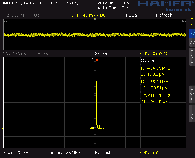

#2702559

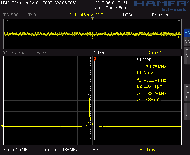

Ich habe letztens mal einen RFM12 gemessen, allerdings statisch d.h.
Sender eingeschaltet und dann am FSK-Pin gewackelt. Da konnte man schön
die Änderung der Frequenz durch die FSK-Modulation sehen. Die
Mittenfrequenz war genau wo sie sein sollte. Schon mal ein anderes Modul
getestet oder die Quarzfrequenz gemessen? Oder ist eine andere Referenz
für den Spektrumanalysator zum Vergleichen verfügbar?

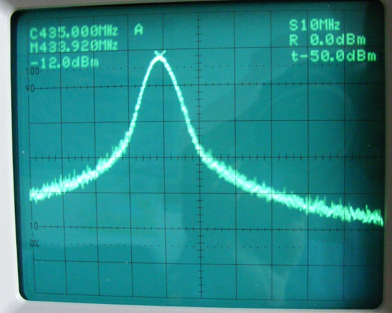

OP #2704416
Hi, und danke für die Tipps.
@Adi:
Ich habe das ganze Haus nach einem passenden Sender durchsucht, irgendwo
im höheren 100er-MHz-Band, aber keinen mit genau bekannter Frequenz
gefunden. Einfach zu kompliziert gedacht.
Mein Opel-Schlüssel sendet auf 433.92MHz, was auch der Spectrum Analyzer
genau anzeigt. Demnach ist der Analyzer in Ordnung, und meine Module
senden auf der falschen Frequenz Mist
@Holger:
Danke für die Screenshots, die Aufnahmen sind wirklich sehr deutlich,
das Modul macht zumindest, was es soll.
@Franzl:
Nein, auch die ATXMega machen nur 8-Bit-SPI. Ich sende erst das
High-Byte, dann das Low-Byte. Da ich den Chip-Select manuell vorher und
nachher schalte, sollte das gehen. Weil ich die Ausgangsfrequenz des
CLK-Pins umschalten kann (getestet: 1MHz, 2MHz, 2.5MHz), bin ich davon
ausgegangen, dass sowohl das Kommando als auch die Parameter korrekt
übertragen werden. Aber ich werd's mir gleich nochmal auf dem Oszi
ansehen.
Den Empfang habe ich noch nicht getestet, da habe ich das
Henne-Ei-Problem. Ich wollte erstmal sichergehen, dass der Sender das
macht, was er soll...
Da zwischen den Freq.-Einstellungen (864 & 868 MHz) und den Messungen
(860 & 865MHz) kein linear steigender Zusammenhang besteht, gehe ich
weder von einem Berechnungsfehler noch einem Quarz- oder PLL-Problem
aus, evtl. ist wirklich die SPI-Übertragung nicht ganz korrekt...
Ich geh' jetzt mal messen...

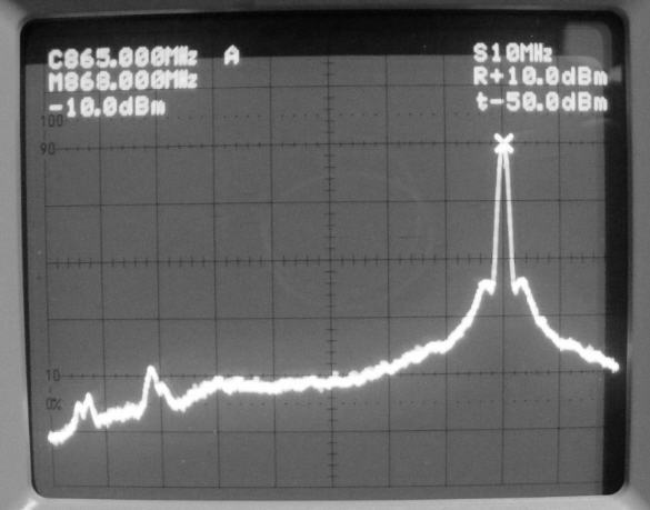

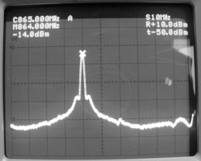

OP #2706019
erstmal D A N K E !!!
Die Umstellung auf Software-SPI hat's gebracht, die Frequenzen liegen
nun genau da, wo sie sein sollen (siehe Screenshots).
