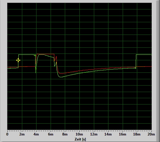

Hello everybody,
ich hab ein Problem mit meinem Servo: Stellt er sich ein bzw. gib ich
einen kleinen Wiederstand (im Ruhezustand versuchen leicht zu drehen)
Passiert folgendes auf meiner Signalleitung:
(Bild1)
Das erste Rechtecksignal ist das Signal, das von meinem ATTiny2313 kommt
(via Timer0-Phase-Correct-PWM) ... doch das, was danach folgt, hab ich
keinen Ahnung woher und warum ... hat was von Selbstinduktion der Spule
vom Elektro-Motor im Servo, aber wenn: warum auf der Signalleitung?!

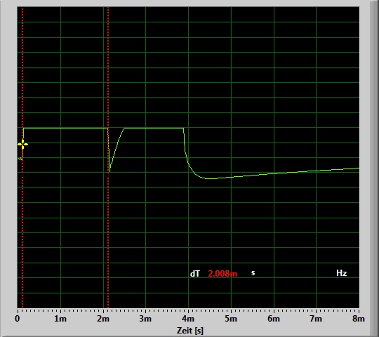

Und jetzt geht es noch weiter: Schau ich mir die Masse-Leitung dazu an,
kommt folgendes dabei raus:
(Bild2)

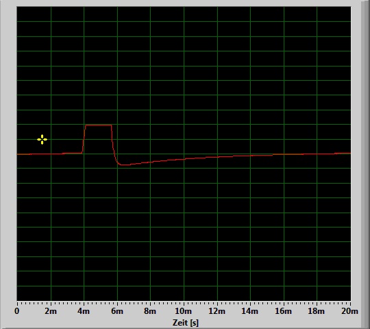

Oder nochmal nur die Massen:
(Bild3)
Wie ist das denn möglich ? Im übrigen ist das auch auf +5V ...

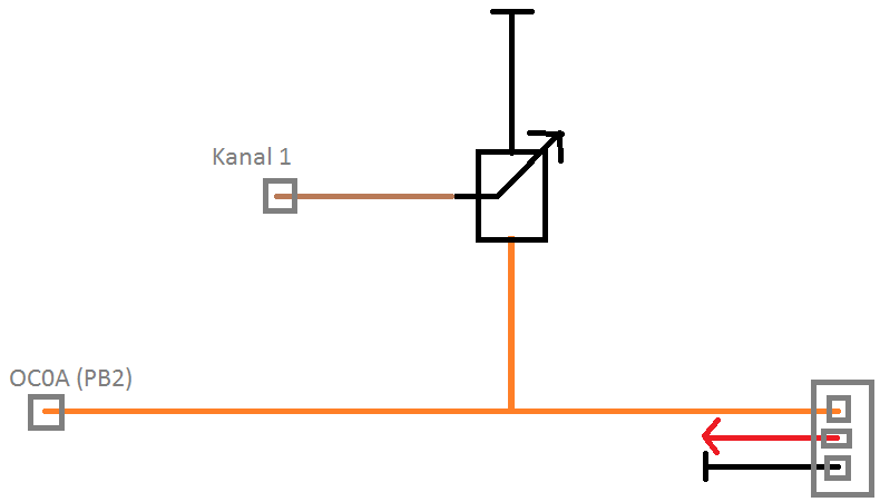

Naja, also Masse is bei mir ja 0V von daher => Müsste da auch nichts
sein...
Ansonsten hab ich halt nen 10k-Poti, an der einen Seite meine
Signalleitung (die schaltet ja +5V) auf der anderen Masse (0V) und am
schleifer hab ich nen Kanal von nem Stereo-Sound-Kabel, dass dann in den
Mic-In geht ;)
PWM-Signale kann ich damit wunderbar messen (auch richtig) nur eben
gibts sobald der Servo anläuft diese komischen "signale" ... egal wo ich
messe
Und btw. seh ich ja, das der Servo viel Strom zieht, weil die
Hintergrundbeleuchtung vom Display "flackert" ...
> Mic-In geht ;)
Das Kabel hat 2 Adern, nämlich Signal und Masse. Wo ist letztere
angeschlossen? Am besten du malst mal einen Schaltplan.

Dann stimmt etwas nicht. Wenn du deinen "Oszieingang" (also die
Signalleitung vom MIC-Eingang) auf GND=Masse legst sollte nur noch eine
gerade Linie sichtbar sein, ansonsten hast du da irgendwelche
Potentialprobleme.
remmos schrieb:
> Und was mach ich jetzt gegen das Spannungsfressen?
Erstmal die Meßmethode korrigieren, denn die funktioniert offensichtlich
nicht richtig. Wenn du deine Signalleitung nach Masse kurzschließt und
immer noch irgendwelche Rechtecke mißt, mißt du Mist und nicht das, was
da tatsächlich anliegt.
Kann es sein, das die Rechtecke davon kommen, dass die Spannung kurz
"Einbricht" und dann mein SoundKarten-Oszi ja merkt "hoppla, da hat sich
was getan" und dann natürlich die spannung wieder "normal" anzeigt? Und
daher die rechtecke kommmen?
Persönliche Seite
Liest du eigentlich, was hier geschrieben wird? Die Oszillogramme sind
wertlos, wenn man nicht weiß, was du überhaupt wie gemessen hast.
Punkt aus.
Was für eine Soundkarte hast du denn genommen? Phantomspeisung können
die meisten neueren Notebook-Mikrofoneingänge (HDA+Realtek) nämlich...
und damit ist deine Messmethode sinnfrei.
