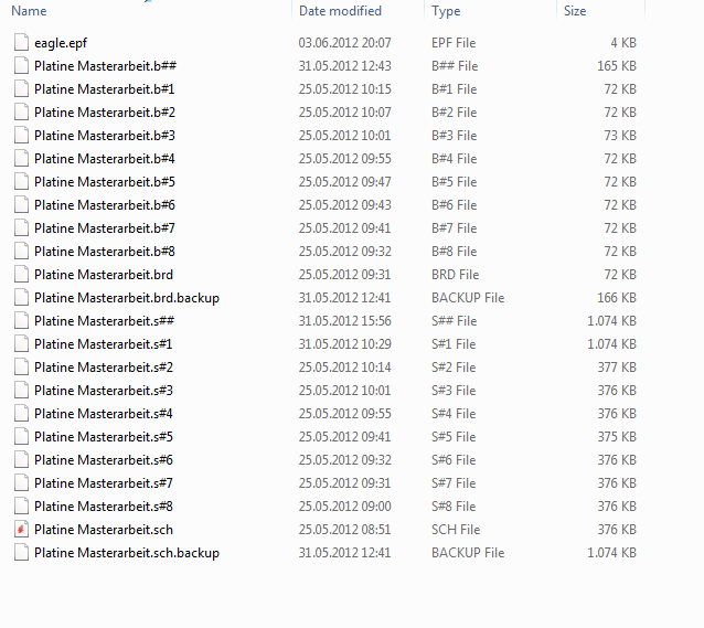

Hi Leute,
ich bin gerade am Verzweifeln und hoffe, dass ihr vielleicht Rat wisst.
Folgendes ist passiert:
Ich habe an einer größeren Platine gearbeitet. Für den schriftlichen
Part fielen mir einige Schönheitsfehler im Eagle Schaltplan (.sch) auf.
Darauf hin habe ich die aktuellste Version unbenannt in "Platine
Masterarbeit.sch.backup" sowie "Platine Masterarbeit.brd.backup" und
meine vorige Version (in meinem Fall .s#9 und .b#9) in .sch und .brd
genannt. Dort habe ich dann die Schönheitsfehler, welche sich nicht auf
das Layout selbst beziehen, behoben.
Nun wollte ich eben wieder die aktuellste Version raufspielen und habe
.sch und .brd zurück in .s#9 und .b#9 genannt. Aus "Platine
Masterarbeit.sch.backup" habe ich wieder "Masterarbeit.sch" und aus
"Platine Masterarbeit.brd.backup" "Platine Masterarbeit.brd" gemacht.
In Eagle erhalte ich nun eine Fehlermeldung, die mich zum Verzweifeln
bringt.
Jetzt im Nachhinein ist es logisch, erstmal eine Sicherungskopie vom
ganzen Ordner machen. Allerdings dachte ich, dass meine Variante auch
funktioniert. Was kann da schief gelaufen sein?
Ich danke euch sehr.

Ich habe den Fehler lokalisiert. Auf Arbeit an meinem Arbeitsplatz hatte
ich die Demo Version von Eagle verwendet, Versionsnummer 6.2.0
Auf Arbeit im Labor, wo ich die Vollversion besitze, verwende ich Eagle
5.11.0
Ich habe eben die Demo Version geladen und siehe da, es lässt sich
problemlos öffnen, ohne Fehlermeldung.
Verdammt, kann man es irgendwie eine Abwärtskompatibilität von Eagle
6.2.0 zu 5.11.0 bewerkstelligen? Wahrscheinlich nicht, oder?

Gast #2703071
Noch ein kleiner HInweis zu Eagle:
Ab Version 6 werden brd und sch Dateien wohl als XML gespeichert.
Alle vorherigen Versionen hatten ein proprietäres Binärformat.
Dummerweise konvertiert Eagle die alten Daten in XML, wenn man
speichert.
Einen Weg zurück gibt es nicht. Allerdings "soll" das neue XML Format
dabei helfen, die Daten in eigenen Programmen zu verarbeiten.
Gast #2703313
1) es gab noch nie einen Weg zurück von einer neuen auf eine alte
Version. Das war schon bei Eagle 2.01 nach 2.60 so.
2) Du sollst keine Beta-Versionen für den Produktiveinsatz verwenden.
