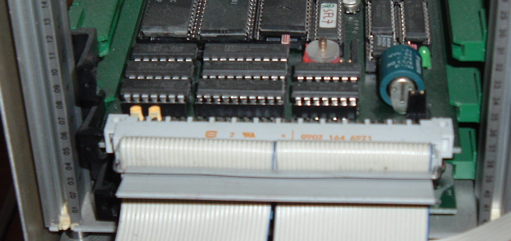

Axel Ro. schrieb:
> Darin befinden sich Einschubschienen für Platinen - in diese würde ich
> gerne Alu-Bleche in der Grösse der Platinen einschieben
Dazu nochn Tipp: die Platinen werden gehalten hinten durch das
Einstecken mit z.B. 2 64poligen DIN-Steckern und vorne mit einer 6HE
Teilfrontplatte, Breite je nach Bestückungshöhe.
Mindestens die Teilfrontplatte solltest du dranmontieren, sonst haben
die Bleche keinen Halt. Oder du verwendest spezielle LP-Sicherungen,
aber die gibts nur passend beim jeweiligen Hersteller, siehe Bild
(Version von Vero, die schwarzen Hebel links), und die sichern nur in
einer Richtung, dazu muss die Platine mit Steckern in der Rückwand
stecken. Die Teilfrontplatten können dagegen festgeschraubt werden. Die
Schienen sind übrigens i.d.R. für 1,5mm Dicke.
Gruss Reinhard
