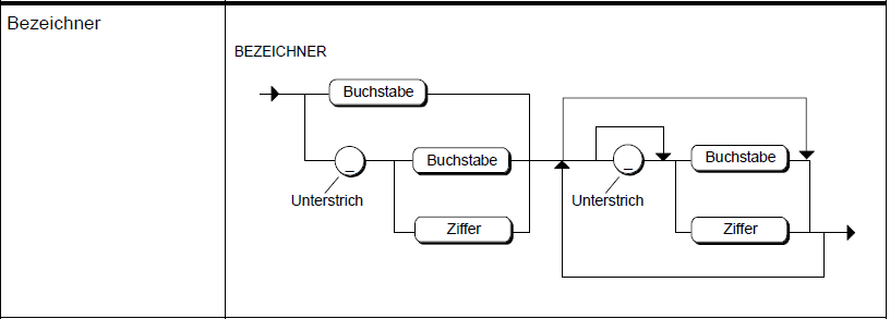

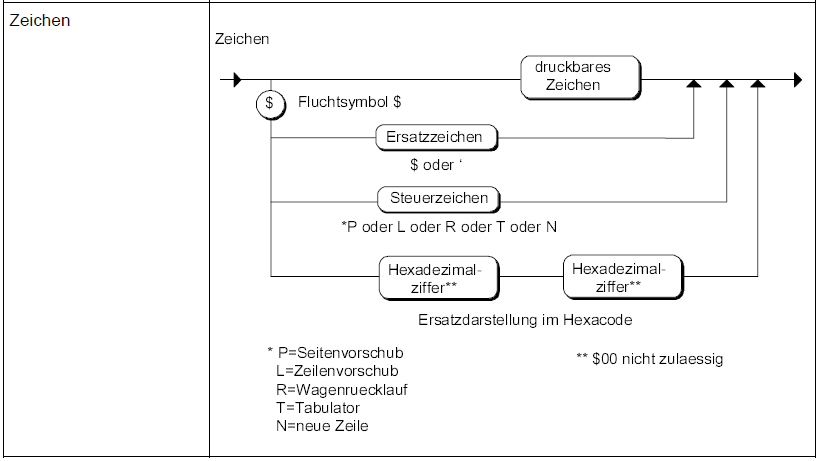

ich versuche mich gerade daran eine Programmiersprache zu der ich eine
Sprachbeschreibung in grafischer Form voliegen habe,
in eine EBNF-Form zu bringen.
Mit Coco/R möchte ich mir daraus später einen Parser generieren lassen.
Jetzt ergeben sich aus den Diagrammen aber ein paar Mehrdeutigkeiten,
bei denen ich keine Idee habe wie man diese lösen kann.
Als Beispiel habe ich mal drei Diagramme angehängt.

Als Token aus den Diagrammen:
bezeichner = letter | ('_' (letter | dezimalziffer)) {['_'] (letter | dezimalziffer) }.
zeichen = druckbareszeichen | ( "$" | ("$" | "\'" ) | ("P" | "L" | "R" | "T" | "N" | "p" | "l" | "r" | "t" | "n") | hexziffer hexziffer  ).
Bei diesen beiden Token besteht aber das Problem dass diese nicht
eindeutig voneinander unterscheidbar sind.
'bezeichner' und 'zeichen' kommen in diversen anderen Symbolen vor, z.B.
'zeichen' in 'char-konstante' (siehe im Diagramm im Anhang).
Die einzige Möglichkeit das Problem aufzulösen die ich momentan sehe,
wäre an allen Stellen wo auf 'zeichen' verwiesen wird immer die
komplette Beschreibung einzusetzen. Denn erst durch zusätzliche Symbole
wird 'zeichen' dann von 'bezeichner' unterscheidbar.
Kann man das irgendwie anders lösen?

#2702003
Schon. Aber in char-konstante kommt kein Bezeichner vor. Das heißt, das
Problem, dass die beiden terminalen Anfänge von bezeichner und zeichen
sich überschneiden, stellt sich hier gar nicht. In char-konstante KANN
es sich nur um ein 'zeichen' handeln (wenn überhaupt). In der EBNF von
char-konstante forderst du, dass da eines stehen muss. Die Frage ob da
nicht auch ein bezeichner passen würde stellt sich gar nicht.
2 Regeln dürfen ruhig dieselben terminalen Anfänge haben. Solange es
nicht zur Situation kommt, dass beide Regeln *an der verwendenden
Stelle* zum Einsatz kommen könnten, ist das ja kein Problem.
#2702025
Übrigens:
Wenn du dann soweit bist, die Semantik zu ergänzen, wirst du
draufkommen, dass du die Dinge sowieso noch mehr in Regeln aufschlüsseln
willst um nicht die Übersicht zu verlieren. Also kannst du das auch
gleich jetzt tun.
                  | ( hexziffer hexziffer )
zeichen        =     druckbaresZeichen | specialZeichen.
specialZeichen =     "$" (   escapedZeichen
                           | controlZeichen
                           | hexZeichen
escapedZeichen =     "$"
controlZeichen =     ( "P" | "p" )
                   | ( "L" | "l" )
                   | ( "R" | "r" )
                   | ( "T" | "t" )
                   | ( "N" | "n" )
hexZeichen     =   hexziffer hexziffer
Und mach dir Namen, die vernünftig aussehen. Namen mit 10 Zeichen und
alles in Kleinbuchstaben ist nicht sehr schlau. hexziffer und hexZiffer
unterscheiden sich zwar nur in der Schreibweise vom Z, der Gewinn im
Lesefluss ist jedoch nicht zu verachten.
Und du wirst auch drauf kommen (spätestens dann, wenn du die Semantik
ergänzt), dass es nicht so schlau ist, dein Regelwerk quer über den
ganzen Bildschirm in eine einzige Zeile zu quetschen. Spätestens dann,
wenn du mit den Klammerungen nicht mehr durchblickst, wird dein Umdenken
einsetzen :-) So wie es dir bei deiner Regel für Zeichen passiert ist.
Dein Regelwerk stimmt nicht mit dem Diagramm überein.

> Tokens hexZeichen and bezeichner cannot be distinguished
> Tokens dezimalZiffernFolge and hexZeichen cannot be distinguished
Das dreht sich auch wieder um Tokens.
Token MUESSEN eindeutig sein. Der Scanner darf keine 'Umgebung'
benötigen um zu entscheiden, wie er einen Textausschnit
einkategorisieren soll.
Bei Tokens geht es darum, dass der erste Teil des SCanners den Text in
Einheiten zerlegt. Jede dieser Einheiten wird eine Kategorie zugeordnet.
Da gibt es zb SChlüsselwörter (die sich COCO aus dem Regelteil holt)
oder auch Kategorien, wie "das ist ein Name", oder "jetzt kommt eine
Zahl". Wenn das so nicht eindeutig möglich ist, dann musst du die
Sachlage mit Regeln abbilden, so dass du aus der Umgebung heraus, wo
dieses 'Ding' vorkommt, entscheiden kannst worum es sich handelt.
> charCon und stringCon auch Tokens und keine Produktionen.
die kannst du aber leicht unterschieden.
Ein charCon fängt IMMER mit einem ' an
ein stringCon fängt IMMER mit einem " an
Deine Tokens SIND nicht eindeutig. Was ist
   AAA
ist das der Name eine bezeichner oder ist das eine hexZeichen?
Was ist
   777
dezimalZiffernfolge oder hexZeichen?
Das lässt sich bei dir nicht klären solange du nicht von vorne herein
weißt, ob du es an dieser Stelle in der Grammatik nur mit einem
bezeichner zu tun haben kannst (oder mit einem hexZeichen). Wenn deine
Grammtik als nächstes Eingabe-Token einen bezeichner verlangt und der
lex-Scanner liefert eine hex Zahl, dann ist das logischerweise ein
Fehler.
Wenn du dir die C Sharp Grammatik ansiehst, dann kann man intCon und
realCon zb so aufs Notwendigste zusammenschrumpfen
  intCon  = digit {digit} .
  realCon = digit {digit} "." digit {digit} .
da steht eindeutig: eine real Konstante ist etwas mit einem "." mitten
drinn. Bei einer intCon kann aber kein Punkt vorkommen (denn in digit
ist kein Punkt enthalten). Ergo: die beiden sind eindeutig
unterscheidbar. Und daher ist das auch nicht fehlerhaft.

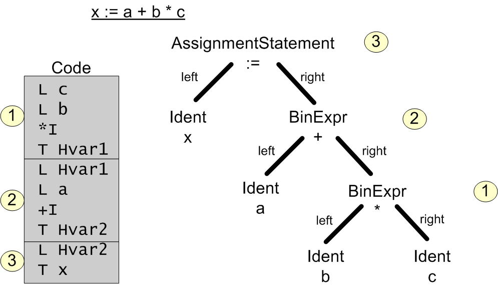

Angehängt habe ich die Darstellung eines Syntaxbaum für einen einfachen
arithmetische Ausdruck, und wie der generierte Code aussehen müsste.
Die Codegenerierung müsste demnach immer am äußersten Blatt des Baums
beginnen und dann nach innen arbeiten. An den entsprechenden Stellen
müssten Zwischenvariablen eingesetzt werden (die später ggf.
wegoptimiert werden).
Zu den äußersten Blättern gelange ich über den visitor recht einfach,
indem ich den Typ des Objektes in left/right prüfe. Ist dieses kein
Endknoten (Ident oder Konstante) dann wird das Objekt "besucht" um dort
das gleiche zu tun.
Am untersten Blatt (1) angelangt könnte an dieser Stelle der
entsprechende Code erzeugt werden.
Dann müsste jedoch bei (2) das Blatt am rechten Ast (right) von einem
BinExpr-Objekt in ein Ident-Objekt mit Namen der entsprechenden
Hilfsvariable geändert werden.
Dazu müsste sich das Objekt aber entweder selber von einem Typ in einen
anderen umwandeln, oder sein Eltern-Objekt modifizieren. Ersteres
scheidet generell aus (oder?), und Zweites weil das Objekt sein
Eltern-Objekt - bisher zumindest noch nicht - kennt.
Die Eltern kennen nur ihre Kinder, und nicht umgekehrt.
Gibt es da einen geschickten Ansatz wie man das objektorientiert lösen
kann? Oder komme ich da mit dem Visitor (welcher keine Werte zurückgibt)
nicht weiter?
Die meisten Beispiele in denen aus einem AST Code generiert wird sind
für Maschinen die einen Stack besitzen, und da kann man einfach von oben
nach unten abarbeiten und alles auf den Stack schieben.
Danke schonmal.
> nicht weiter?
Visitor ist da der falsche Ansatz. Ok, nicht unbedingt falsch, aber
umständlich.
Das ganze ist eine ganz normale Post-Order Baumtraversierung.
So ungefähr:
Rsult Node::EvaluateTree( ... )
  if( leftTree != NULL )
    LeftVariableName = leftTree->EvaluateTree();
  if( rightTree != NULL )
    RightVariableName = rightTree->EvaluteTree();
  if( Operation == Identifier )
    return IdentifierName
  else if( Operation == Addition ) {
    Emit( LoadInstruct, LeftVariableName );
    Emit( LoadInstruct, RightVariableName );
    Emit( AdditionInstruction );
    TempVarName = GenerateTemporaryVariable();
    Emit( StoreInstruction, TempVarName );
    return TempVarName;
  else if( Operation == ....
22
23
Den Baum eben Post-Order abarbeiten.
Erst in die Rekursionen links/rechts einsteigen und dann erst die
Operation für den Knoten selber machen.
Pre-Order
  * erst den Knoten und erst dann den links/rechts rekursiv runter
  * -> Der Baum wird von der Wurzel zu den Blättern hin aufgerollt
Post-Order
  * erst links/rechts rekursiv rein und erst dann den Knoten
  * -> Der Baum wird von den Blättern her zur Wurzel hin aufgerollt
In-Order
  * erst links, dann den Knoten, dann rechts
  * -> Der Baum wird von dern Blättern her von links nach rechts
       aufgerollt
OP #2739449
Hm, das passt besser.
Ich gehe davon aus dass du meinst, dass ich eine EvaluteTree(...)
Funktion für jeden Knotentyp erstellen muss. So wie ich es jetzt auch
beim Visitor gemacht habe. Also:
EvaluteTree(BinExpr expr){
EvaluteTree(AssignStatement assign){
usw.
Vom Prinzip her stimmt das mit der Rekursion meines Visitors überein,
nur müsste ich bei diesem dann einen anderen Rückgabetyp angeben.
Momentan sieht dort der Visitor z.B. so aus:
public override void Visit(BinExpr binExpr)
  if (!(binExpr.left is Ident))
    binExpr.left.Accept(this);
Und in die Struktur bekomme ich meine temporären Variablen nicht rein.
#2739455
Moment.
Du hast für jeden Operationstyp einen eigenen Knotentyp?
Ja, dann machst du dir in die Basisklasse eine virtuelle Evaluate
Funktion rein und in jedem Knoten dann eben nur den Teil der Auswertung,
die du im jeweiligen Knoten brauchst
Ich würd die Idee mit dem Vsitor aufgeben. Bringt nix. Vor allen Dingen
bringst du keine Informationen durch die Baumtraversierung durch.
Visitor kannst du dann nehmen, wenn mit den Knoten unabhängig von allen
anderen Knoten etwas passieren muss.
Hast du den Fall nicht (und du hast den hier nicht: ein Knoten muss an
seinen Aufrufer den Namen der Variablen zurückgeben können, die er
temporär erzeugt hat), dann ist Visitor Overkill und verkompliziert die
Sache nur.
Die Einzelfunktionen bei den Klassen sind hingegen trivial:
Gibt es einen Linken Sohn, dann lass den auswerten und du kriegst den
Namen einer Variablen zurück. Gibt es einen rechten Sohn, dann lass den
auswerten und du kriegst von der Auswertung den Namen einer Variablen
geliefert. (*)
Bei einem Ident-Knoten brauchst du überhaupt nicht links/rechts
auswerten. Ganz im Gegenteil, die dürfen keinen linken/rechten Teilbaum
haben, sonst ist da was faul. Ein ident Node gibt einfach nur, den in
ihm gespeicherten Variablennamen zurück zur geschätzten Kentnisnahme des
Aufrufers, der etwas  mit dieser Variablen machen wird.
D.h. ob es einen linken bzw. rechten Sohn gibt, weißt du ja auch, weil
du weisst in welcher Klasse du gerade operierst. Eine Addition muss
IMMER einen linken und einen rechten Teilbaum haben. Eine
Sinus-Berechnung wird nur EINEN Teilbaum haben (links oder rechts,
kannst du dir bei der Baumerzeugung aussuchen)

Das ganze Modell könnte ich ja um weitere Methode EvaluateTree()
ergänzen.
Das schöne am Visitor ist finde ich, dass ist ich damit den Syntax-Baum
und die Codegenerierung voneinander trennen kann.
Ich werde einfach mal ausprobieren, momentan ist das alles noch
überschaubar sodass ein Weg in die falsche Richtung nicht weiter
tragisch ist.

also vom Prinzip her funktioniert es mit dem Visitor wenn ich der Visit
Methode einfach einen string als Rückgabewert gebe.
Den Rest programmiere ich so wie du es in deinem Beispiel angegeben
hast.
Dann brauche ich auch nichts mehr mit "is" zu überprüfen, weil über die
Überladung der Methode immer die richtige zum Objekt des Astes
aufgerufen wird.
Meine Visitor-Ableitung zur Code-Generierung sieht dann beispielhaft so
aus:
        public override string Visit(Ident ident)
            return "#" + ident.obj.name;
        public override string Visit(IntCon intCon)
            return intCon.val.ToString();
        public override string Visit(BinExpr binExpr)
            string leftVar, rightVar, retVar;
            leftVar = binExpr.left.Accept(this);
            rightVar = binExpr.right.Accept(this);
            Emit(Instruction.L, leftVar);
            Emit(Instruction.L, rightVar);
            switch (binExpr.op)
                case Op.ADD:
22
                    Emit(Instruction.ADD_I);
23
                    break;
24
                case Op.SUB:
25
                    Emit(Instruction.SUB_I);
26
                    break;
27
                case Op.MUL:
28
                    Emit(Instruction.MUL_I);
29
                    break;
30
                case Op.DIV:
31
                    Emit(Instruction.DIV_I);
32
                    break;
33
34
            retVar = GenerateTemporaryVariable();
35
            Emit(Instruction.T, retVar);
36
37
            return retVar;
38
Wenn z.B. binExpr.left ein Ident Objekt ist, wird Visit() für Ident
aufgerufen usw.
Sieht doch erstmal schon nicht verkehrt aus, oder?
Danke nochmal für deine nützlichen Tips.

int i;
int x = 3.5 * i;
wie siehst der Baum für diesen Ausdruck aus?
                   Assign
           Ident             Op *
           x                  |
                     Const         Ident
                      3.5            i
Jetzt werden die Knoten des Expression Trees erweitert um Datentypen.
Erst mal die, die unmittelbar bekannt sind (ergibt sich sowieso aus der
rekursiven Abarbeitung. Die bekannten Datentypen sitzen immer an den
Blättern und durch die Rekursion geht dort die Abarbeitung los)
                   Assign
           Ident             Op *
           x
           int                |
                     Const         Ident
                      3.5            i
                      double         int
Baum durcharbeiten. In einem Aufwasch kann jetzt erledigt werden:
Wo müssen Konvertierungen rein, bzw. welches sind die Datentypen der
Operatoren?
In der Rekursion stösst man irgendwann auf das "Op *". Der linke
Teilbaum hat Datentyp double, der rechte hat Datentyp int. Das passt
nicht. Also muss der rechte Teilbaum auf double gebracht werden. Diese
Konvertierung fasst du als ganz normalen Operator auf. So wie es auch
der Op * war. Dieser Operator führt die Konvertierung durch. Er wandelt
einen int in einen double. Sein Eingangs-teilbaum muss also vom Typ int
sein, der Operator-Knoten selbst hat dann den Eregbnisdatentyp double:
                   Assign
           Ident             Op *
           x
           int                |
                     Const           |
                      3.5          Op int->double
                      double       double
                                   Ident
                                     i
                                     int
Jetzt sind beide Teilbäume vom Op * vom gleichen Datentyp und damit
steht auch der Ergebnisdatentyp des Op * fest: der ist double
                   Assign
           Ident             Op *
           x                 double
           int                |
                     Const           |
                      3.5          Op int->double
                      double       double
                                   Ident
                                     i
                                     int
In der Rekursion gehts weiter nach oben und man landet beim Assign.
Wieder die Fragestellung: Datentyp links? Datentyp rechts? Sind die
identisch?
Nein, sind sie nicht: links ist ein int, rechts ein double. Also muss da
was passieren. Der double muss in einen int umgeformt werden.
Und wieder kommt ein Konvertieroperator zum Einsatz.
                   Assign
                   int
           Ident             Op double->int
           x                 int
           int                |
                             Op *
                             double
                     Const           |
                      3.5          Op int->double
                      double       double
                                   Ident
                                     i
                                     int
Jetzt passt es. Jetzt hast du den vollständigen Baum, der die komplette
Operation
   x = 3.5 * i;
in all ihren Details beschreibt. Die Codegenerierung muss ihn nur noch
durchackern und die entsprechenden Instruktionen erzeugen. (Beachte
auch: Der Baum sagt der Codegenerierung zb auch, dass der Op * als eine
double Multiplikation durchzuführen ist, oder dass beim Assign ein int
zugewiesen werden muss. Die Codegenerierung muss also keine eigene Logik
mehr dafür haben. Alles was sie braucht, findet sie im Baum schon fix
fertig zur Verwendung ausgewertet)
(Die Konvertierknoten kannst du natürlich auch schon während der
Syntaxanalyse einfügen, sofern sie bekannt sind.)

OP #2745046
Karl Heinz,
deine Diagramme mit den zusätzlichen Datentypen sind wirklich sehr
hilfreich gewesen, vielen Dank nochmal.
So habe ich es jetzt programmiert, und es macht alles einen schlüssigen
Eindruck. Eine Typkonvertierung gibt es als eigenes Objekt und wird
direkt beim Parsen passend in den Syntaxbaum eingebaut. Alle Klassen die
von Expression abgeleitet sind haben einen Datentyp für den
Rückgabewert.
Für Statements ist das ja nicht notwendig, da kein Wert zurückgegeben
wird.
Mit der Codeoptimierung weiß ich aber noch nicht weiter. Momentan mache
ich das soweit es geht im generierten Ziel-Code, das ist dort aber nicht
ganz so einfach.
Zur Optimierung im Syntax-Baum müsste ich wohl doch mein Visitor-Konzept
über Bord werfen (hattest du ja schon prohezeit), auch wenns mir bis
hier hin gut dafür gepasst hat.
