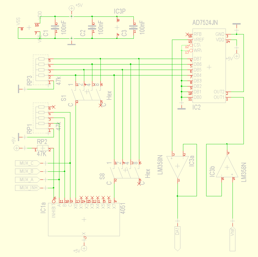

ich bin auf der verzweifelten suche nach dem oben genannten schalter !
bis 1 pol 12 pos finde ich jede menge, aber dann hört es auch schon auf.
für 15,-€ das stück habe ich einen gefunden, aber da ich 40 stück
brauche sollte der preis eher unter 2,-€ liegen.
es ist egal ob das ein dreh- oder schiebeschalter ist, nur sollte es
kein codierschalter sein (die abfrage von 40 stück würde dann doch etwas
umfangreicher)
ich hoffe, das einer von euch ne idee hat.

es gibt 5 reihen a 8 schalter mit 16 schalterstellungen.
jede schaltestellung hat durch verschieden widerstände andere werte, die
durch einen arduino ausgelesen werden.
es werden immer 5 schalter gleichzeitig abgefragt.
also die ersten 5 schlter zusammen, dann die 5 schalter an 2ter stell
der reihe und so weiter.
im moment habe ich das mit potis gemacht, was auch gut funktioniert,
aber für den späteren gebrauch zu "fummelig" wird.
deine idee mit dem taster würde technisch funktionieren, aber leider
nicht zu der handhabung meiner bedienoberfläche passen.
was mir jetzt gerade beim schreiben noch einfällt, ist : ich könnte auch
mal nach gerasterten poti suchen.
bei 40 drehimpulsgebern werden mir wohl auch die eingänge am arduino
ausgehen.
wenn ich das richtig verstanden habe, brauche ich pro
schalter(drehimpulsgeber) 4 eingänge zum auslesen und das mal 5, da je 5
schalter gleichzeitig ausgelesen werden.
ich bin aber auch für jeden weiteren vorschlag offen und dankbar !

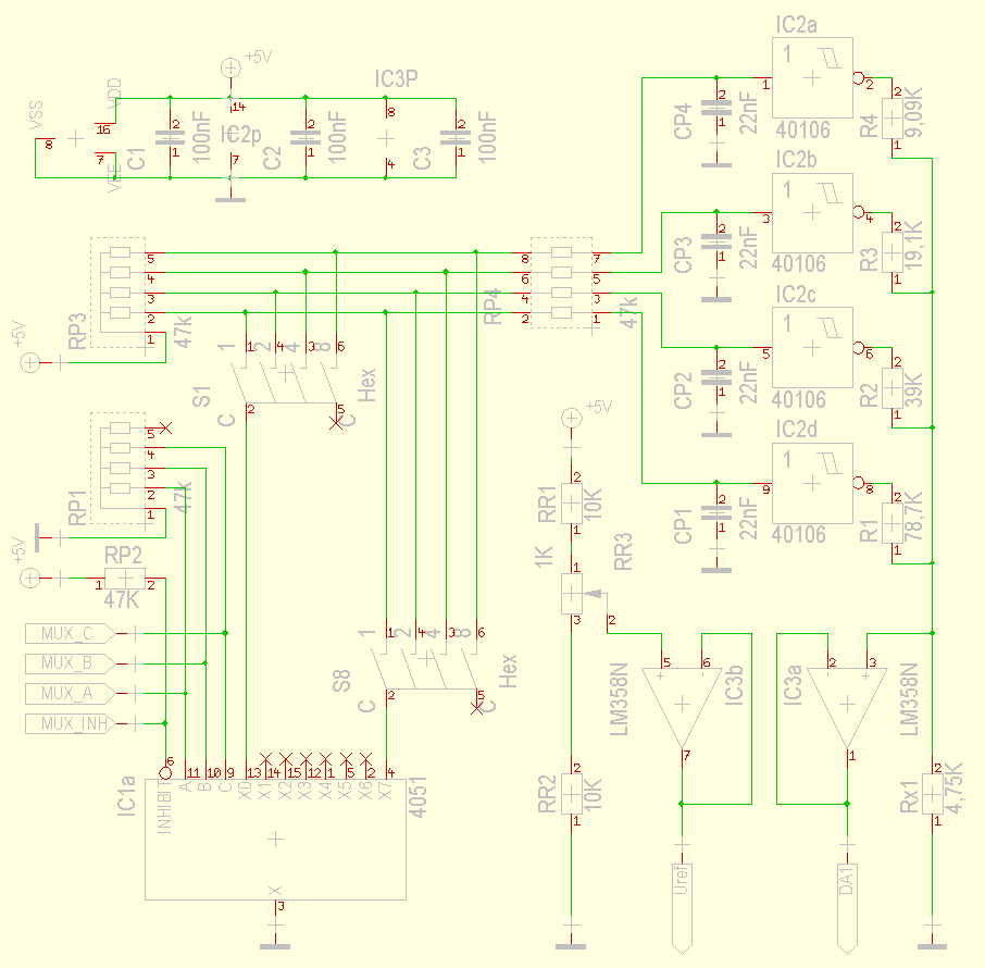

Bei den Hexschaltern dachte ich weniger an eine Decodierung mit
CD4067+Widerstandsgrab, sondern an einen passiven D/A-Wandler, bestehend
aus Schalter und 4 Widerständen. Weil, wenn schon
von-hinten-durch-die-Brust-ins-Auge, dann wenigstens nicht mit roher
Gewalt - meistens wird es da erst richtig teuer.
Nachteilig ist allerdings seine 1/X Kennlinie -> Programmänderung.
Also hab ich mich am Wochenende nochmal damit beschäftigt.
Herausgekommen ist dabei ein "echter" D/A plus gemuxte Schalter für jede
Reihe.
Billigstvariante: 40*A3 + 5*(B+C+E) für 28,11 (0,70 pro Schalter).
Ich würde aber die Ausführung mit dem integrierten 8-bit D/A nehmen.
Ist einfacher im Layout/Aufbau, vermeidet Abhängigkeiten von
Versorgungsspannung bzw. Temperatur und erfordert keinen Abgleich von
Uref und ggfls. Rx1. Die Gesamtkosten hängen ja vor allem vom
eingesetzten Schalter ab.

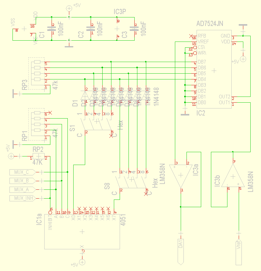

Oha, einer der mitdenkt :)
Danke skua für den Hinweis!
Ich hatte mich auf den D/A konzentriert, den MUX erst später
dazugeklatscht und dabei ein unbestimmtes Gefühl, dass da noch was
fehlt, ignoriert.
Für den 8-bit D/A reichen vier Dioden pro Schalter. Beim 4-biter wäre
das MUX dann gleich wie beim 8-bit plus ein Inverter an IC2a-d. Nur mit
Dioden geht's wegen Vn (min. 0,9 V) des Schmitt-Triggers nicht.
Ändert am Preis aber nicht wirklich was, da ich auch die Rechnerei
besser einer Tabellenkalkulation überlassen sollte...
40*A3 + B + 5*(C+E) für 29,-.
40*A3 + B + 5*(D+E) für 32,-.
