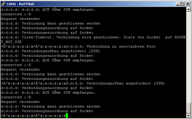

Hy da bin ich wieder. So hab jetzt versucht ein wenig zu spielen und
komme nicht wirklich weiter. In dem Bild ist zu sehen das was passiert.
Allerdings sollte dort wo xAxxxxx steht eigtl der Inhalt der XML stehen
(zumindest hab ich mir das so vorgestellt). Aber wie man sieht war der
Gedanke falsch. Vllt könnte mir einer verraten wo.
In der Rar ist einfach die angepasste Version der mir vorliegenden
OpenMCP Version.
Mit freundlichen Grüßen
Christoph
Gast #2705603
Zeig doch mal ein paar mehr infos. Aus dem screenshot kann ich nicht
wirklich was erkennen (wann erfolgen die meldungen/was bedeuten sie
genau?) und durch den Quelltext will ich mich nicht wühlen.
Häng doch mal einen Netzwerksniffer dazwischen und zeig was übertragen
wird, oder zeige einige ausgewählte Stellen Quelltext.
Gast #2705621
Christoph Schoke schrieb:
> In der tcp.c ist ja die Funktion gegeben das ein Socket auf eine IP und
> Port hören soll, aber mir fehlt die Ahnung wie ich ihm den
> Rattenschwanz, also nach twitter.com/ , übermittel das er auch nur
> diesen Account anpeilt.
Das sollst du überhaupt nicht. Du connectest zu dem Host. Also
www.twitter.com.
Und dann sprichst du über diese Verbindung HTTP.
Kann es sein, daß du dir das ein bißchen sehr einfach vorstellst?
