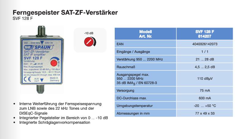

Guten Tag,
ich hab mal eine Frage zu diesem Produkt aus technischer Sicht.
Also ich habe eine Verstärkung von 21...28 dB:
--Signal wird um das verstärkt das ist mir soweit klar.
Was ist das Rauschmaß ??
Wie kann ich das verstehen ??
Ausgangspegel: Wie kann ich die 110 dBµV verstehen ??
Ein Beispiel wäre hier für mich hilfreich.
---Ok soweit ich weiß bezieht man sich hier auf 1 µV.
lg Mathias
Gast #2702522
Der Ausgangspegel von 110dBµV ist der Maximale Ausganspegel. Mehr kommt
da nicht raus, bzw. darfst/solltest du kein 100dB Signal mit 21...28dB
verstärken.
OP #2703475
OK die 20...28 dB verstärken das Signal mit einem bestimmten Faktor das
macht auch Sinn.
Die 110 dBµV sind beim Intermodulation Punkt 3 Ord ( IMA3 = 35 dB)
Diese 110 dbµV entsprechen gerade 1.249 dBm.
Wenn ich das Gerät an den TV anschlissen kann ich zwischen ca 7.88 dB
und 11.21 dB das Signal verstärken, wo liegt hier jetzt der Zusammenhang
Bin ich da richtig, sonst bitte um Korrektur.

Mathias K. schrieb:
> 110 dBµV maximaler Ausgangspegel sind:
> 1.249 dBm bei 75 Ohm, aber auch 0.4472 Volt bei 75 Ohm
> Jetzt hab ich ja nur noch das Problem was jetzt bitte die 1.249 dBm mit
> der Verstärkung von 21...28 dB zu tun hat ?
Wenn Du Deine Stereoanlage weiter aufdrehst, wird die Musik lauter. Wenn
Du mit einem höheren Eingangspegel an den Verstärker gehst, wird es
ebenfalls lauter. Bei einer bestimmten Lautstärke (= Ausgangspegel)
fängt die Musik an zu verzerren. Das ist dann der Fall, wenn die
theoretische Amplitude des Ausgangssignales größer wird als die zur
Verfügung stehende Betriebsspannung.
Der Verstärker verstärkt z.B. 50fach oder um +17dB, aber bei +/-50V am
Ausgang ist Schluss. Wenn Du zwei Stück hintereinanderschaltest hast Du
2500fache Verstärkung (+34dB) -- es kommen trotzdem nur +/-50V raus. Die
Musik wird nicht mehr lauter, bloss die Verzerrungen nehmen zu.
Das Gleiche gilt für HF-Verstärker. Die Dinger verstärken um einen
bestimmten Faktor, aber nur so lange, bis das Ausgangssignal
übersteuert. Dann nehmen die Verzerrungen zu (IM3) und die
Signalqualität leidet.
Dein Antennenverstärker verstärkt solange um 21..28dB bis am Ausgang
450mV Signalpegel erreicht sind.
