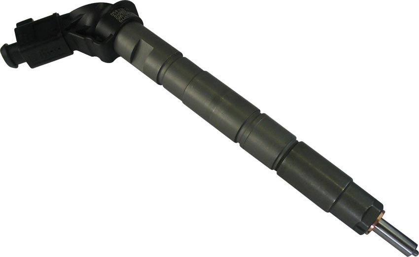

ich habe hier einen Piezoinjektor aus dem Automobilbereich in einer
Laboranwendung, er lag nun etwa ein Jahr lang herum und inzwischen sind
erste Ansätze von Flugrost an einigen Stellen gut zu erkennen; das soll,
wenn er erstmal verbaut ist, verhindert werden.
Der Injektor schaut so aus:
http://www.hochschule-bochum.de/index.php?eID=tx_cms_showpic&file=uploads%2Fpics%2FPiezo-Injector_01.jpg&width=1000m&height=800m&bodyTag=%3Cbody%20style%3D%22margin%3A0%3B%20background%3A%23fff%3B%22%3E&title=Piezo-Injektor&alt=Piezo-Injektor&wrap=%3Ca%20href%3D%22javascript%3Aclose()%3B%22%3E%20%7C%20%3C%2Fa%3E&metaCharset=utf-8&md5=e877b7c8ea9bfad520eb4b45b43b165d
Der vorderste, recht kleine Nippel steckt im Vakuum, der dünne
zylindrische Schaft wird mit TorrSeal o.Ä. in einen Edelstahlflansch
eingeklebt, dann lasse ich mir noch etwas bzgl. der mechanischen
Befestigung des Injektors am Flansch/Vakuumsystem einfallen.
Der Körper des Injektors, also der gesamte dunklere Bereich, steht
einfach außen hervor - das ist der Teil den ich lackieren möchte.
Ich habe natürlich keine Ahnung um was für Stähle es sich handelt, alle
Komponenten des Piezoinjektors sind magnetisch - der dunklere Stahl
scheint zumindest schonmal recht anfällig für Rost, der vordere Teil,
also die Düse, scheint nicht so anfällig dafür.
Das sind natürlich nur absolut grobe Beobachtung...

OP
Der Link geht inzwischen tatsächlich nicht mehr, ich habe das Bild mal
angehängt.

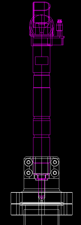

OP
Hallo Martin,
ich habe nochmal einen Screenshot aus einer CAD-Zeichnung des
Systemteils angehängt der das ganze hoffentlich besser verdeutlicht: Das
äußere Stahlgehäuse des Injektors befindet sich nicht im Kontakt mit
dem Vakuum - der dünne Schaft der Düse (das aller vorderste Bauteil des
gesamten Piezoinjektors) wird mit einem UHV-Kompatiblen Epoxidmaterial
in einen (Edelstahl - 304L) speziell angefertigten CF-Flansch
eingeklebt, der zusätzlich noch den Injektor mechanisch fixiert (wie man
in der CAD-Zeichnung sieht: natürlich auf der Luft-Seite).
Der Körper des Injektors um den es mir hier geht hängt einfach in der
Luft, an der Vakuumkammer.
Der winzige Stück das mit dem Vakuum in Kontakt ist bleibt natürlich
'blank' - auch normaler Stahl ist da eigentlich kein Problem, er darf
halt nur nicht korrodieren, aber das lässt sich managen, darum geht es
mir hier auch nicht.

auch schon vorrantreibt.
Zinkspray aus dem Baumarkt habe ich immer nur als Frickellösung in der
Grobschlosserei erlebt - wenn es ohnehin nur als Grundierung taugt,
würde ich eher eine Lackierung/ einen Überzug vorziehen, der ohne
Grundierung auskommt und die Anforderungen insich erfüllt.
Pulverbeschichtung wäre durchaus nett, vom Ergebnis her, die
Durchführung ist aber kompliziert und der thermische Stress könnte den
Injektor zerstören (oder auch, sehr leicht sogar, das Schludern der
ausführenden Firma) - andere Verfahren mit parallelen dazu, wie eben
auch Spritzverzinken oder Plasmabeschichtungsverfahren, stellen die
selben Herausforderungen - der Versuch wäre also zumindest riskant und
daher nicht favorisiert.
Ich werde es mal mit dem Polyurethan-Spray versuchen, das klingt ja doch
sehr vielversprechend und ich kann es selbst erledigen. Wenn dann
dennoch etwas schief läuft, muss ich mich zumindest nur über mich selbst
ärgern ;)
Eigentlich reicht jede Art von Rostschutz.
Gute Erfahrungen habe ich mit Grundierungsspray ( Vom Autoteile-
Großhändler) gemacht.
Mehrere dünne Schichten, das Zeug trocknet sehr schnell ,und
gut ist das.
Falls die hellgraue Farbe stört, könnte man ja noch eine Schicht
Blattgold aufbringen :)
Da hast Du Glück gehabt. Grundierung ist nämlich eigentlich nicht
wasserundurchlässig - das ist erst der Decklack.
Nochmal an den Threadstarter: Pulvern kannst Du Dir sparen - was soll
dran besser sein als Lack? Und wenn Du dem Zinkspray nicht traust (das
ja auch nur eine Grundierung ist, deswegen wird der Zink auch von der
Feuchtigkeit auf Dauer angegriffen), dann gib noch Autolack aus der
Spraydose drauf.
Welche Eigenschaften hat dein Epoxidharz (Viskosität, Topfzeit)?
Grundsätzlich kannst du dein Teil auch damit einpinseln. Es gibt Leute,
die Epoxidharz mit Aceton oder Ähnlichem etwas verdünnen, damit es
dünnflüssiger wird. Das muss natürlich genug Zeit zum Verdunsten haben,
bevor das Harz aushärtet. Optimal ist das vermutlich trotzdem nicht.
Ob das auch optisch deinen Vorstellungen entspricht musst du selber
beurteilen, aber der Vorteil wäre dass du es schon zur Hand hast.
Reinhard
Rost mit Schleifvlies o. ä. entfernen und mit dem Urethanlack den
freiliegenden Teil dünn einsprühen oder einstreichen. Das gibt einen
schönen Glanz auf Metall.
Sinn und Zweck von Zink ist ja dass es statt dem eigentlichen Bauteil
angegriffen wird.
