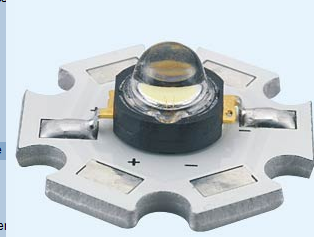

ich würde gerne eine 3W LED mit diesem Kühlkörper betreiben.
Meine Fragen lauten:
Ist dieser Kühlkörper überdimensioniert ?
Welche maximale Temperatur wird am Kühlkörper herrschen, der mit
Wärmeleitpaste an den/das Lambertian angebunden ist, und von maximal 30
Grad Umgebungtemperatur ausgegangen werden kann ?
Daten:
 High Power 3W LED-Modul 180 lm pur-weiß  Hexagonal, mit
Kühlkörperplatine (Lambertian)
V PR138/94-M3 :: Spezialkühlkörper, 94x46x33mm, 3,2K/W, M3
mfg
Dex

Bei Idealer thermischer Kopplung würde sich die LED um etwa 10°C
gegenüber Raumtemperatur erwärmen. Ist schon ein wenig übertrieben würde
ich behaupten.
(Um genau zu sein 3.2K/W * 3W = 9,6K, die Temperaturdifferenz an der
Wärmeleitpaste vernachlässigen wir einfach mal da dieser bei einen so
kleinen Leistung nicht die Rede wert ist)
Im Datenblatt ist steht wie groß der Wärmewiderstand des entsprechendes
Produktes ist (meistens in mk/mm angegeben) - Du könntest ja nun
ausrechnen wie groß der Wärmewiderstand bei einer .25mm dicken Schicht
ist und hoch der Betrag der korrespondierenden Temperaturdifferenz
ist... ;)

Falls das die richtige LED ist:
http://files.hueyjann.tw/1W%20High%20Power%20LED/HPF8b-49K3xWHBx.pdf
LED Thermal Resistance Junction To Case With Star Type Heat Sink = 17
K/W
Wärmeleitpaste ca. 1 K/W
Kühlkörper 3,2 K/W
__________________
Summe 21,2 K/W
Die LED hat eine Verlustleistung von ca. 2,5 Watt.
2,5 Watt x 21,2 K = 53 K
Zu den 53 K kommen noch die 30 Grad Umgebungstemperatur womit wir bei 83
Grad LED Temperatur sind.
Das sind dann ungefähr 16000 Stunden bis nur noch ca. 70% Helligkeit
vorhanden sind.

Die 17K/W gelten für die kleine Alu-Platine + alle Wärmeleit-Widerstände
bis zum Chip, dazu gehört auch der "Heat conduction rubber" (Seite 22 im
Datenblatt).
Mir ist irgendwie nicht ersichtlich weshalb die Kühlfläche dort nicht
direkt aufgelötet wird.
Wenn du die kleine Alu-Platine an der Luft bei 30°C liegen lässt und an
kein Gehäuse mountest welches die Wärme abnehmen/verteilen kann ist es
nur möglich die LED mit maximal 1.17 Watt zu belasten.
maximale LED-Chip-Temperatur: 50°C
Umgebungstemperatur: 30°C
Wärmeleitwiderstand: 17K/W
(50-30)/17 = 1.17W
Hier ist die maximale Leistung die in die LED fließen darf also
1.17Watt, das sind ca. 390mA bei angenommenen 3V Spannungsabfall an der
LED, aber beim Betrieb mit der maximal erlaubten Temperatur hält die LED
natürlich nicht lange.

Weil diese Centerpads nicht auf GND verbunden werden dürfen.
das ist wohl irgendwie das Substrat welches potenzialfrei bleiben muss.
Wenn man jedoch den Kühlkörper pontenzialfrei hält kann man das
Centerpad
direkt anlöten (bei Handarbeit und wohl nicht im Prozess).
ich habe da gerne kleine Kupferbleche direkt draufgelötet um diese dann
an einen potenzialfreien Kühlkörper zu schrauben.
Gruss Klaus de Lisson

Außerdem ist es gar nicht so schlimm wie oben vorgerechnet. Die LED
strahlt nämlich auch nennenswert Leistung ab, die dann natürlich nicht
weggekühlt werden muss. Wenn du die genannte LED mit 700mA betreibst,
hat die bei 25°C typ. 3,5V und damit gehen 2,45W in die LED. Davon
müssen nur 2W weggekühlt werden. Mit 21,2K/W ergibt das nur eine
Temperaturerhöhung von 42K.
Wenn sich die LED nun im Betrieb erwärmt, sinkt die Flussspannung mit
2mV/K ab. Das ergibt eine weitere Reduktion der Leistung...
