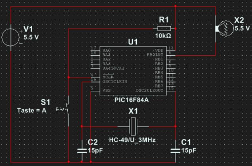

Hallo!
Habe ein Problem mit einer PIC 16F84A Schaltung.
Habe alles versucht.
Kann nur ein Anfängerfehler sein.
Bitte kurz um eure Hilfe!
Schaltung im Anhang.
Der Code:
program Test_1
main:
   TRISB = 0x00       ' set direction to be output
While TRUE
    PORTB = 0xFF     ' Turn OFF diodes on PORTB
    Delay_ms(1000)   ' 1 second delay
    PORTB = 0x00     ' Turn ON diodes on PORTB
  wend               ' Endless loop
end.

nein, nicht einfach eine Led.
Du kannst dran hängen was immer du willst, aber du musst unbedingt den
Strom begrenzen (meist 10 bis 20 mA)
Also Led mit Widerstand wäre gut !
