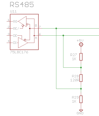

von Peter D. (peda)
Beim RS485 Umschalten kann es zu einen Spike kommen, der als Startbit
erkannt werden kann und dann sind alle Daten hinterher Müll.
Abhilfe ist, die Terminierung entsprechend vorspannen.
Peter

von (prx) A. K. (prx)
Wenn der vorherige Transmitter abschaltet und die Terminierung nicht
vorgespannt ist, dann stellt sich kommend aus einem eindeutigen
Idle-Zustand ein Zustand A=B ein. In der Theorie mit perfekt
abgeschlossenem Bus passiert dabei nichts - aber wenn die Praxis nicht
ganz so genau der Theorie folgt...
von Helmut L. (helmi1)
Kai I. schrieb:
> kannst Du mir das bitte näher erläutern?
So wie im Beispiel.

Muss diese Terminierung direkt hinter jeden RS485 Baustein? Also Master
und auch Slaves?
> und auch Slaves?
Die Terminierung mit den 120 Ohm Widerstaenden gibt es nur 2 mal,
am Anfang und am Ende der Leitung. Dazu reicht dann auch die
Vorspannungserzeugung mit den beiden 1K.

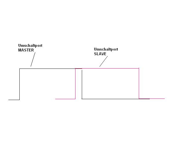

von Fuenf Tassen (Gast)
Nochwas.
Der TxComplete Interrupt kommt wenn das Schieberegister leer ist. Dann
kommt aber noch das Stopbit. Dh wenn man im TXC interupt die Richtung
umschaltet schneidet man das Stopbit ab.

Das könnte wohl das Problem sein. Ich habe jeweils am Master sowie am
Slave den Richtungsumschaltungsport ans Oszi gehangen. Leider bekomme
ich die Aufnahmen nicht auf den Rechner. Ich habe deswegen Paint bemüht
Der Slave schaltet also schon auf transmit um zu antworten, bevor der
Master auf receive geschaltet hat. Wenn ich nur in der Slaveroutine ein
Delay von 500µs nach dem Umschalten einfüge funktionierts.
Ich möchte das Ganze aber ohne Delays realisieren.
Es sieht für mich nach Deinem hier beschriebenen Problem aus, dass ich
das Stopbit abschneide. Wie verhindere ich das?
Dazu muss ich noch sagen, dass meine Datenpakete von einem Startbit "&"
und einem Stopbit "#" eingeschlossen sind. Evtl. empfängt der Slave das
komplette Paket weil er alles innerhalb dieser beiden BITs bekommen hat
und will sofort die Antwort schicken ob wohl nochwas im Receiver-Buffer
hängt.

von Willi (Gast)
Ohne es noch einmal gelesen zu haben, wer jetzt Master und wer Slave
sind: der Empfang eines Bytes wird in der Mitte des Stoppbits als fertig
signalisiert. Schaltet jetzt der Empfänger schnell auf Senden um, so ist
das Stoppbit des vorherigen Senders noch aktiv. Hier findet die
Kollision statt!
Ganz ohne delay() wirst Du nicht auskommen, so blöd es auch sein mag.
