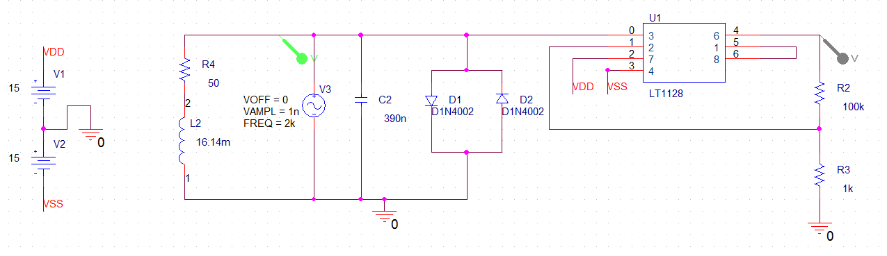

ich stehe zur Zeit vor dem Problem, dass ich ein Signal von Rund 1nV
(bei ca. 2kHz) verstärken muss.
Das Signal wird durch Induktion in einer Spule erzeugt (dabei handelt es
sich um ein NMR (Kernspinresonanzspektroskopie) Projekt).
Um ein möglichst gutes Signal zu generieren, habe ich einen
LC-Schwingkreis mit einer Resonanzfreq. von 2kHz eingebaut. Nach der 1.
Verstärkerstufe will ich Filtern und nochmal verstärken. Der
Verstärkungsfaktor der 1. Verstärkerstufe sollte wenn möglich im Bereich
von 10^5 - 10^6 liegen (in der Schaltung habe ich erstmal mit 100
experimentiert).
Da ich im nV-Bereich messe, will ich einen low noise/low input offset
amplifier verwenden. Hierfür habe ich mir den LT1028/LT1128 rausgesucht.
Die Schaltung habe ich angehängt.
Nun habe ich das ganze mal mittels pSpice siumulieren wollen - hierbei
bekomme ich aber nur Murks raus. Das Eingangssignal wird nicht verstärkt
sondern erhält lediglich einen Offset von 9nV. Erst wenn ich ein Signal
von 1mA Amplitude einstelle, verstärkt der Verstärker wie erwartet.
Nehme ich ein ideales OPV-Modell in pSpice, so funktioniert auch alles
mit 1nV.
Zuerst dachte ich, dass meine Quelle den input bias current von 25-50nA
nicht liefern kann und habe noch eine Stromquelle zum Test hinzugefügt,
was leider keine Verbesserung gebracht hat.
Was mache ich falsch bzw. was verstehe ich hier gerade nicht ? Über ein
paar Ratschläge von euch Experten würde ich mich freuen. Auch ein
anderes (kostengünstiges) Konzept wie man im nV-Bereich (einfach)
verstärken kann nehme ich gerne an ;)
Vielen Dank schonmal für eure Antwort!

Wenn überhaupt, dann mit einem Lock-in-Verstärker. Wie breitbandig ist
dein Eingangssignal? Thermisches Rauschen an Widerständen ist bei derart
kleinen Spannungen auch nicht zu vernachlässigen. Dein 50 Ohm Widerstand
rauscht bei Raumtemperatur bei 100Hz Bandbreite bereits mit 9nV. Zieh'
dir mal die Appnotes von Jim Williams seufz bei Linear Technology
rein. Einige davon vermitteln einem recht gut Wissen über den Umgang und
die Messung kleinster Spannungen.

10^6 kannst vergessen, ein LT1028 ist für 1nV nicht die richtige Wahl,
obwohl er für niederohmige Quellen schon passend wäre. Den input offset
current muß die Quelle auch nicht liefern, der fliesst durch deine 50
Ohm.
Lock-in klingt wie eine passende Wahl.

Ich vermute deine Spule wird kleinste magnetische Wechselfelder
empfangen.
Warum dann die 9nV Spannungsquelle im Schwingkreis ? Oder hat die noch
ein R_i >0 ?? Die Spannungsquelle sorgt sonst immer für definierte
Potentiale egal was da für Schwingkreise dran hängen ;)
Ich würde in Deinem Modell zwei Spulen mit loser Kopplung nehmen.
Ein anderer Ansatz wäre ein Transimpedanzverstärker mit der Spule als
Stromquelle.

Dein seltsames Simulationsergebnis hat denke ich folgende Erklärung:
Spice simuliert die Schaltung nicht exakt sondern  mit iterativen
Näherungsverfahren. Es wird so lange gerechnet, bis der Spannungswert
weit genug konvergiert ist. Dein 1nV in der OPV-Eingangsstufe liegt
unter dieser Genauigkeitsgrenze und wird einfach ignoriert.
Ich habs grade in LTSpice ausprobiert: mit den Standarteinstellungen
sehe ich nicht mal das Sinussignal am Ausgang der Spannungsquelle. Aber
wenn ich im Control Panel die "Absolute Voltage Tolerance" auf 1E-11
stelle wird auch das eine nV noch ernst genommen und die Schaltung
funktioniert wie erwartet.
Simulatoren sind gebaut, um das Verhalten von realistischen Schaltungen
zu simulieren. nV-Signale zu verstärken gehört eher nicht dazu, weil
selbst bei einem ultra-rauscharmen Verstärker mit nur 1nV/SQRT(Hz)
Eigenrauschen das Signal hoffnungslos im Rauschen untergeht. Das geht
nur mit extrem schmalbandigen Spezialschaltungen wie beispielsweise
Lock-In-Verstärkern.
