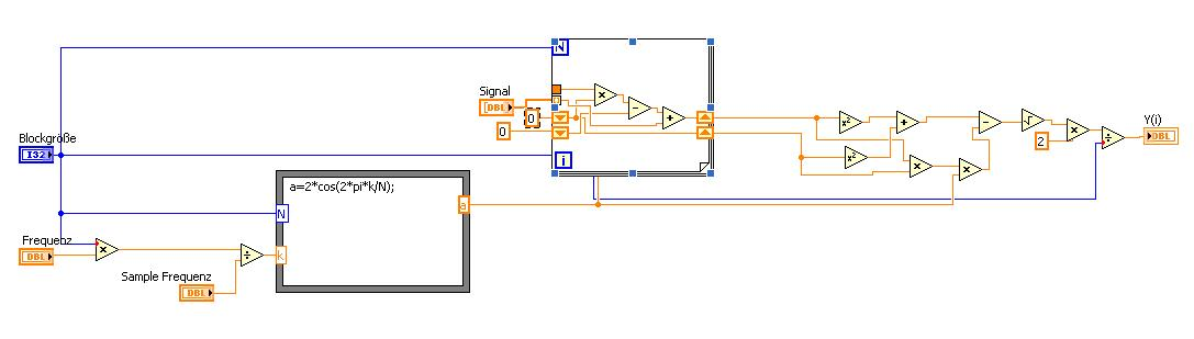

Ich benutze den optimierten Goertzel. Da bekomm ich nur den qadrierten
relativen Betrag. Das entspricht jedoch nicht meiner Signalamplitude die
ich gern herrausbekommen möchte.
Ich habe in einem Forum gelesen, dass man folgendes rechnen muss:
Ausgangsamplitude = relativer Betrag * 2 / Blockgröße
Ich versteh jedoch nicht wieso genau.
Ich habe den Goertzel in LabView implementiert. Hier mal der Code und
ein Bild vom VI:
k = N * f_target / f_sample;
a = 2 * cos (2*PI*k/N);
for i=1, N:
Q0 = Q1 = Q2 = 0;
Q0=a*Q1 – Q2 +xi;
Q2 = Q1;
Q1 = Q0;
Magnitude^2 = Q1^2+Q2^2 – Q1*Q2*a;
Im Programm folgt dann noch die oben beschriebene Rechnung. Es kommt
dann auch das richtige Ergebnis raus.
Ich hoffe mir kann da jemand helfen. Da wäre ich sehr sehr dankbar.
1. Der letzte Wert im Messvektor MUSS eine Null sein!
2. Magnitude = Q1^2+Q2^2 - Q1*Q2*a
Amplitude = 2*SQRT(Magnitude)/Blocklänge
1. Blocklänge n durch Abtastfrequenz und Bandbreite festlegen.
2. Daten sampeln und in den Datenvektor der Länge n-1 einlesen.
3. Filtern
Ist die Blocklänge ist z.B. n=20, dann läuft die Filterschleife von 1 -
19 und der letzte Wert im Datenvektor, also der zwanzigste wird Null
gesetzt.
Zum Verständnis dieser Ausage bitte mal das Blokschaltbild des Goertzel
im z-Bereich ansehen. Da wird es dann sofort klar warum zum Schluss noch
die Null durch das Filter geschoben werden muß.
