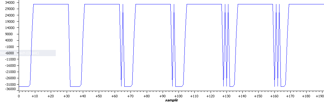

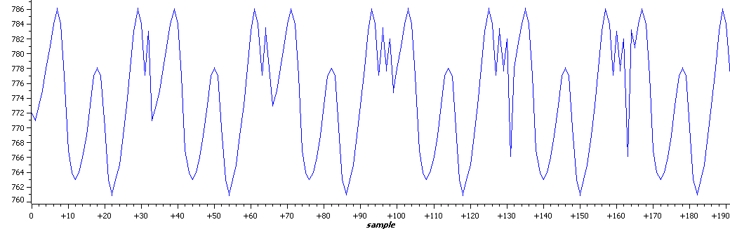

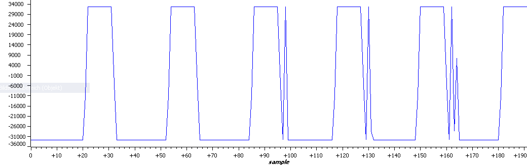

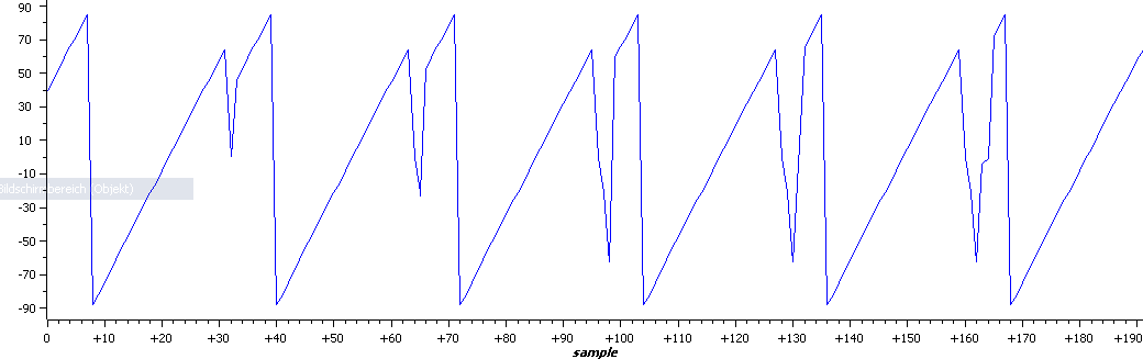

#2784242
Ich hab mal ein Paar Messergebnisse angehängt.
Also die Schwankungen in der Amplitude mögen vorhanden sein, aber der
Rest erscheint mir sehr verwirrend.
Ich nehme immer 32 Werte auf und beginne die Aufnahme dan von neuem. Ich
verstehe nicht, warum die Phase so wandert.
Die sichbaren grenzen im Real- und Imaginärteil sind in der Berechnung
nicht vorhanden. Mein Zahlenbereich hat für die Ausgabe nur nicht
ausgereicht.
#2787039
Hm, also irgendwo muss da noch ein Wurm drin sein.
Auch wenn ich die Frequenz nachjustiere, komme ich nie genau auf den
Wert, dass die Phase stehen bleibt. Mache ich eine "normale" FFT ist
meine Phase bei 10Mhz ca. bei -3°, was auch der richtige wert sein
Sollte. Mit dem Goerzel wandert sie aber.
Ich habe überlegt für diese stetige wanderung eine korrektufaktor
einzubauen, gefallen tut mir dies aber nicht.
