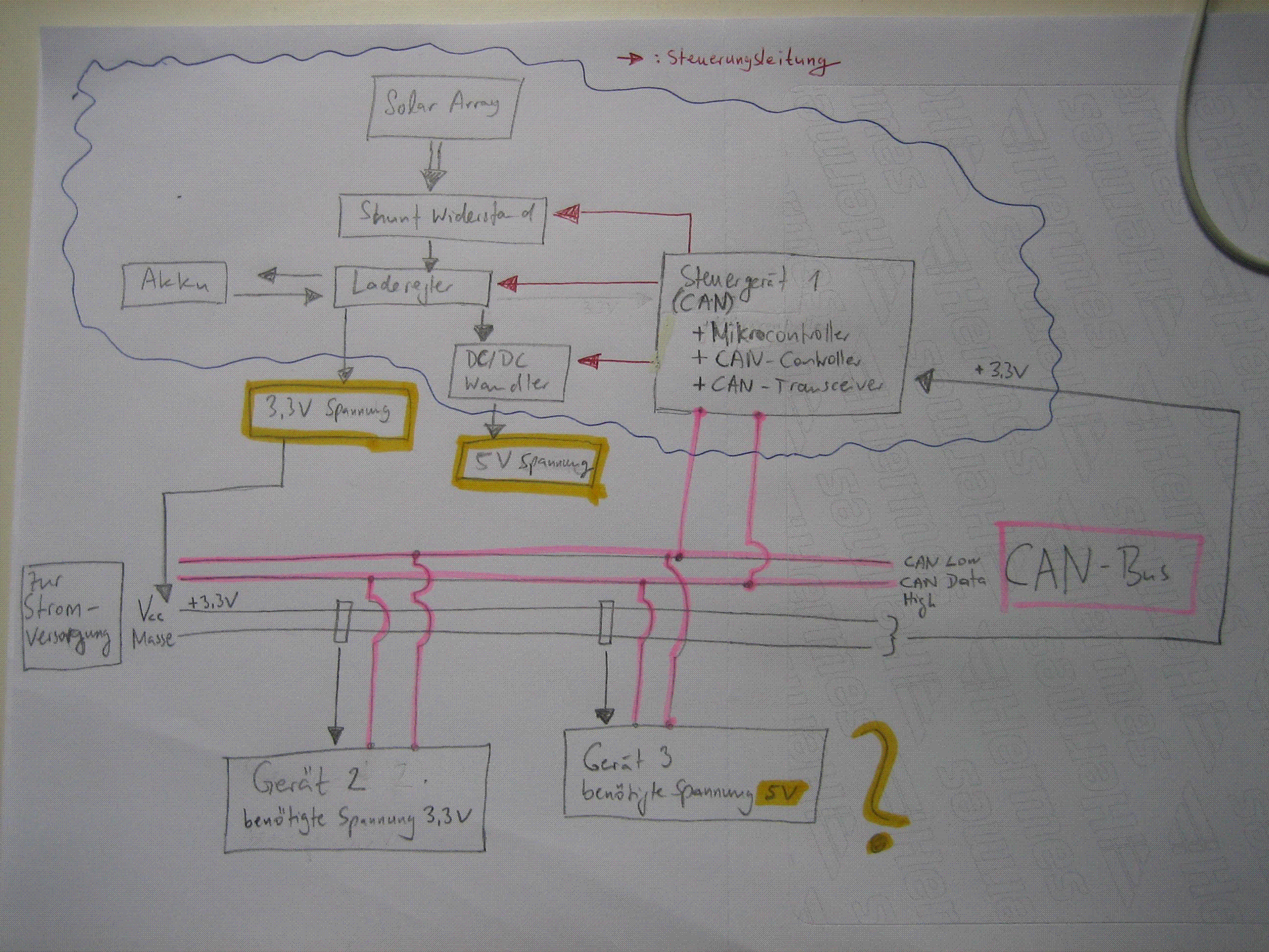

Ich habe hier ein Projekt, wo ich mir gerade Gedanken zu mache, und in
so einer Art von Konzept zusammenstellen will. Ich hoffe ihr könnt mir
da weiterhelfen.
Also folgende grundlegende Infos die ihr wissen solltet:
Ich will Geräte an einem CAN Bus anschließen und betreiben, dabei soll
die Datenübertragung, sowie auch die Stromversorgung über den gleichen
Kabelverbund verlaufen, d.h. 2 Kabeladern (verdrillt) für die CAN
Datenübertragung und 2 Adern für die Stromversorgung (Masse und Vcc),
eine eventuelle Schirmung ist erstmal belanglos.
Des Weiteren soll zur Einspeisung der Spannung ein Solargenerator (plus
Akku zur Speicherung) genutzt werden, hieraus sollen zwei Spannungen zur
Verfügung gestellt werden, und zwar einmal 3,3V und 5V, da ich in diesem
CAN Netzwerk Geräte betreiben will, die sowohl 3,3V als auch Geräte die
5V benötigen.
Alle Steuergeräte des CAN-Busses nutzen Mikrocontroller mit ca. 3,3V
Spannung.
Die Grundspannung soll 3,3V sein, weil auch der Solargenerator für diese
Spannung so ausgelegt ist. Zur Veranschaulichung dient die im Anhang
eingefügte Zeichnung.
Meine Frage wie werden nun die 5V Geräte betrieben, da die Spannung ja
3,3V ist?
Außerdem sind alle CAN Steuergeräte jeweils mit Microcontrollern
ausgelegt, welche ausschließlich mit 3,3V auskommen. Trotzdem sollen mit
solchen Steuergeräten auch Geräte angebunden werden, die eine 5V
Spannung benötigen.
ODER sollte man lieber als Grundspannung 5V wählen, und für alle Geräte
die 3,3V benötigen, die Spannung jeweils direkt am Gerät
runterschrauben.
ODER lieber zwei CAN-Busse nutzen, einmal mit 3,3V und einmal mit 5V
Spannung. Wie soll man die jedoch miteinander verknüpfen, da der Sinn
eines CAN Busses ja der ist, dass die Geräte miteinander kommunizieren
und Daten austauschen sollen, und weiter ja mit den unterschiedlichen
Spannungen ja auch die Buslogik zwecks Datenübertragung durcheinander
kommt.
Könnt ihr mir hierzu bitte weiterhelfen. Vielen Dank.

Um Spannungsabfall und damit Leistungsverluste auf dem Bus zu vermeiden,
wählst Du eine möglichst hohe Spannung, mindestens 12V, besser 24 oder
48V. In den Knoten sind dann Schaltregler, die die benötigten
Versorgungsspannungen produzieren.
Das ist die allgemein verwendete Methode, die beispielsweise bei Power
Over Ethernet gemäß IEEE802.3af (48V Speisespannung) oder bei ISDN (der
Uk0 wird mit ca 90-100V gespeist, der S0 mit nominal 48V) verwendet
wird, und zwar genau aus diesem Grund.

Jedes einzelne CAN-Gerät bekommt einen eigenen. Der Bus wird mit einem
48V-Netzteil zentral gespeist.
Welche Spannungen der Schaltregler aus den 48V erzeugt (3.3V, 5V),
interessiert dann nur das jeweilige Gerät.
