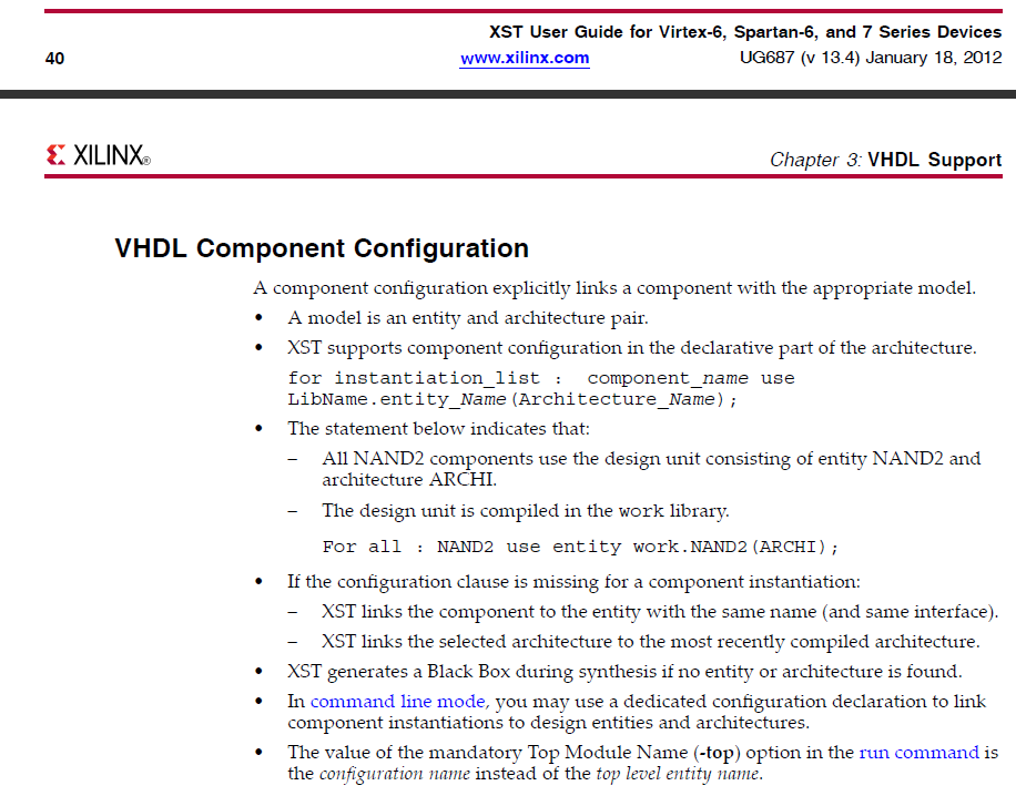

Ich habe in meinem VHDL Modell sub-Modelle über Component Instantiation
instanziert. Im Simulator ModelSim funktioniert auch alles wunderbar
(config müsste daher richtig sein)
Im ISE Project Navigator findet er aber die sub-Modelle zu den
components nicht. Ich habe alle Files mit add-Source hinzugefügt, die
richtige Hierarchie wird aber nicht erkannt. (Fehler im XST)
Muss man hier extra Einstellungen treffen? Hab bisher alles auf den
default Werten.
Gibts zu dem Tool ein vernünftiges Manual? Das Netz zeigt sich bei
meinen Suchbegriffen ungesprächig.
MfG
fs
von Duke Scarring (Gast)
GGf. muß das Top-Level neu gesetzt werden (geht mit der rechten
Maustaste).
Außerdem unterstüzt XST configuration nur eingeschränkt.
Siehe z.B. UG687 (Anhang)
Duke
