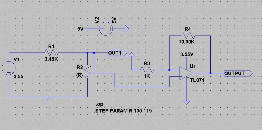

Hallo Zusammen,
ich habe eine Schaltung gelötet, die für mich als Verstärkungsschaltung
für n PT100 sein sollte. Ich habe dafür mich entschieden eine einfache
Schaltung zu benutzen, also ohne eine Konstante Strom Quelle. Ich
brauche keine große Genauigkeit.
Ich verwende für den OPV (TL071) eine 3.55V versorgung und neben die
Widerstände R1 und R2 n Trimm. für die Reglung der Widerstände.
Das Problem liegt daran, dass ich 20 Mal Verstärkung habe, messe bei dem
Spannugsteiler gute Werte aber nach dem OPV messe immer 2.8V.Die Messung
wird bei der RT gemacht, also ich sollte dann 2.194V messen.
Hat jemand eine Ahnung Bitte
Gast #2706238
Das ist nicht weiter verwunderlich, da du den TL071 weit außerhalb der
Spezifikation betreibst! Der braucht zumindest 7V Versorgungsspannung
(oder +/- 3,5V). Selbst wenn er bei 3,55V single-supply noch irgendwie
arbeiten würde, wäre außerdem die Eingangsspannung weit außerhalb des
common-mode input voltage ranges.
