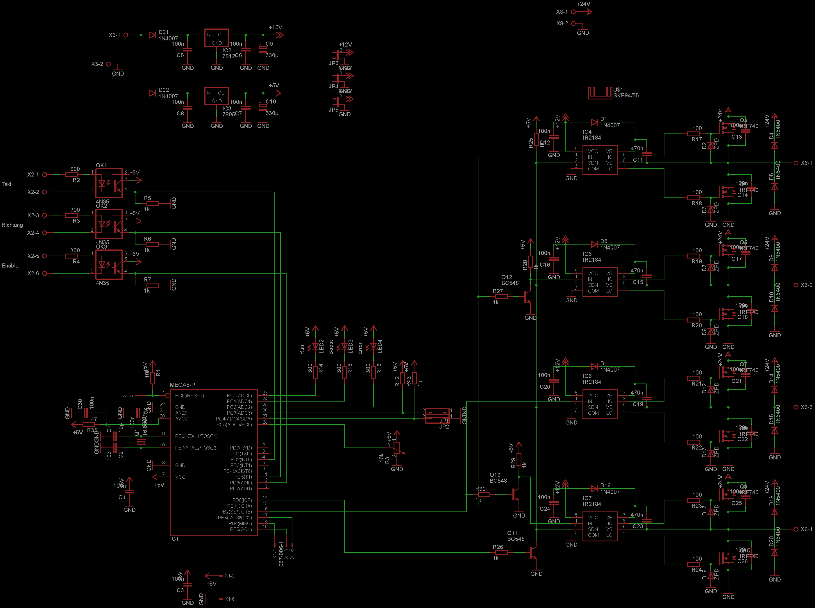

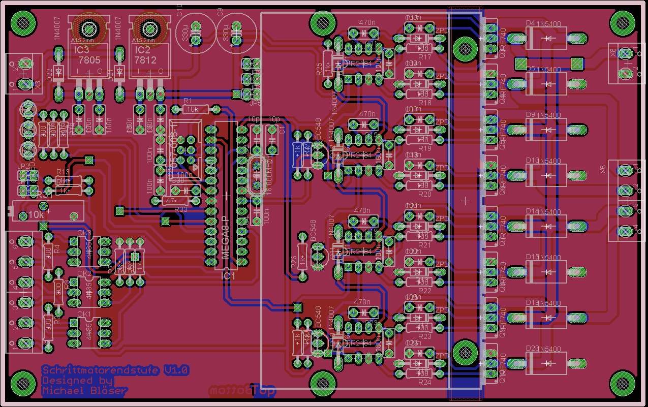

Hallo Leute,
ich verzweifle gerade an einem Problem in meinen Programm für die
Schrittmotorendstufe die ich hier liegen habe. Das soll eine
µStepping-Endstufe werden mit Sinusansteuerung der Stepper.
Mein aktuelles Problem liegt darin, das ich ich wenn ich es im
AVR-Studio simuliere, ein unwillkürliches herumspringen bei den
Subroutinen habe. Den Stackpointer habe ich initialisiert, so wie es im
Tutorial beschrieben ist, und die Fehlermeldung des Simulators ist
jedesmal die selbe:
Uninitialized Stackpointer in use

von Michael B. (elektronikmichel)
Hallo Leute, ich brauch mal kurz Hilfe bei der Schaltung,
Eben das erste mal angeschlossen die Schaltung, und gleichmal irgendwo
einen Kurzschluss festgestllt. Bei genauerem Hinsehen konnte ich das
ganze dann auf die 5V Leiterbahn eingrenzen. Weiter bisher aber nicht.
Dort habe ich etwa 100Ohm Leiterbahnwiderstand. Nun habe ich der
Fehlersuche halber alle Bauteile von 5V getrennt auser den ISP-Conector
und den Atmel (Den hatte ich schon runter war aber immer noch
kurzgeschlossen)
Nach meinem Verständnis müsste die Leiterbahn nun eigentlich einen Wert
im kOhm Bereich besitzen. Wenn nicht sogar MOhm, allerdings liegt das
ganze immernoch bei 100Ohm. Vor dem Aufbau habe ich die ganze Platine
mittels Mikroskop durchgeschaut ob irgendwo noch Kupfer stehen geblieben
ist, da war nichts.
Habe ich eventuell im design irgendwo einen Bock geschossen ohne das
ichs gemerkt habe?
Ich hab den Fehler gefunden, das Layout auf keinen Fall nachbauen, sonst
schießt es euch die komplette Schaltung.
Gruß Michael
