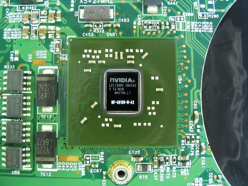

so, jetzt hat es mich auch erwischt, d. h. ich muss einen "nVIDIA
NF-G6150-N-A2 BGA North Bridge Chipset" neu verlöten (siehe Anhang).
Bisher konnte ich zwar noch keine Erfahrungen mit dem Verlöten von
BGA-Bauteilen machen aber bekanntlich wächst man mit der Aufgabe ;-)
Die Frage, die sich mir derzeit stellt ist, welche "Reballing Station"
soll ich mir kaufen? Ist die in diesem Set
http://www.ebay.de/itm/220975045391 enthaltene Station ausreichend oder
ist die Station zu wakelig? Was ist Eure Erfahrung bzw. was könnte Ihr
mir empfehlen? Wie sieht es mit den Schablonen aus? kann ich für jede
Station die wichtigsten Schablonen kaufen?
Meine Anforderung wird wohl im Bereich von 2 bis 3 "Reballings" pro Jahr
liegen.

vielleicht hätte ich mich deutlicher ausdrücken sollen. Ich suche keine
"Rework-Station". Ich suche eigentlich nur einen Schablonenhalter, mit
dem ich einen ausgelöteten BGA-Chip neu "beballen" kann. Für mich ist
dies, wie der Name eigentlich schon sagt, eine "Reballing Station". So
ein Halter kostet doch keine > 1200,- EUR. Die meisten Halter für den
Hobby-Bereich liegen eher in dem Bereich 10,- bis 50,- Euro.
