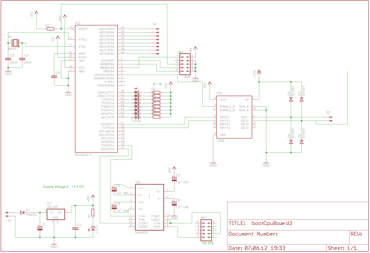

Hallo Leute,
Dies ist mein erstes selbst entwickeltes avr Board.
Es wäre nett wenn Ihr mal drüber schauen könntet.
Was mir sorgen macht ist die Beschaltung von AREF und AVCC sowie die
Beschaltung ist diese so weit richtig ? Welchen Wert soll ich für den
Kondensator von Aref nach GND nehmen ? Zur Info Möchte den ADC
verwenden. Ist das Okay wenn man die Reset Pins verbindet und einfach
gegen Masse zieht ?
Danke für eure Hilfe
Gruß Gizmo
An die Pfostenleiste für RS232 gehen zwei Eingänge des Pegelwandler.
Statt R2in muß T1out angeschlossen werden. Außerdem sollte man da auch
noch Masse hinzufügen.
Abblockkondensatoren! Also an jedem VCC jedes ICs einen Kondensator
(z.B. 100nF) nach GND. Auf dem Board möglichst nah ran an die Pins.
Rechts bei X2 läuft ein (nicht verbundenes Netz) ins Leere.
Ich sehe keine Versorgung des MAX232. Klick mal mit dem Invoke-Befehl
drauf.

> Welchen Wert soll ich für den Kondensator von Aref nach GND nehmen ?
Soetwas sollte im Datenblatt stehen.
gizmo schrieb:
> Ist aber ins besondere die ADC Beschaltung so in Ordnung ?
Soll das die gleiche Frage sein? An den ADC-Pins kann ich nämlich beim
besten Willen keine Beschaltung erkennen...
